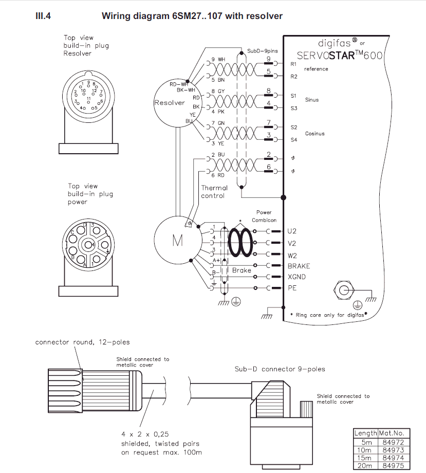

muros
Příspěvky: 124
Registrován: 29. 6. 2009, 4:11
Bydliště: KE
1. 1. 2010, 5:59
Zdravim,
tiez zhanam nejaky driver na tento motor Kollmorgen 6SM 37L-4000
http://www.cnc-shop.mobasi.com/Sonderan ... ::298.html
aby som ho mohol nejak riadit najlepsie cez Mach3
poradte niekto nejaku moznost
luigi
Příspěvky: 18
Registrován: 17. 12. 2009, 11:50
27. 1. 2010, 12:36
protoze jsem postupem casu nasbiral ruzne motory, povetsinou ale s resolverem, taky jsem hledal moznosti. Dosel jsem k zaveru, ze je mozne bud pouzit jiny enkoder - linearni, primo na posuvne casti stroje, nebo poridit prevodnik z resolveru na impulzy (AD2S90APZ maji napr. v TME). Ani jedno nebude levny. Bastlit takovy prevodnik se nevyplati, cena by byla podobna, ne-li vetsi + prace (aspon u me). Samozrejme uvazuji o rizeni jak doporucil "k", tedy se zpetnou vazbou od enkoderu, pres EMC (pocitac) do frekvencniho menice. Zadne jine reseni pro pouziti takovych motoru jsem nenasel. Uz tak to neni uplne sranda s prachama a casem :-)
