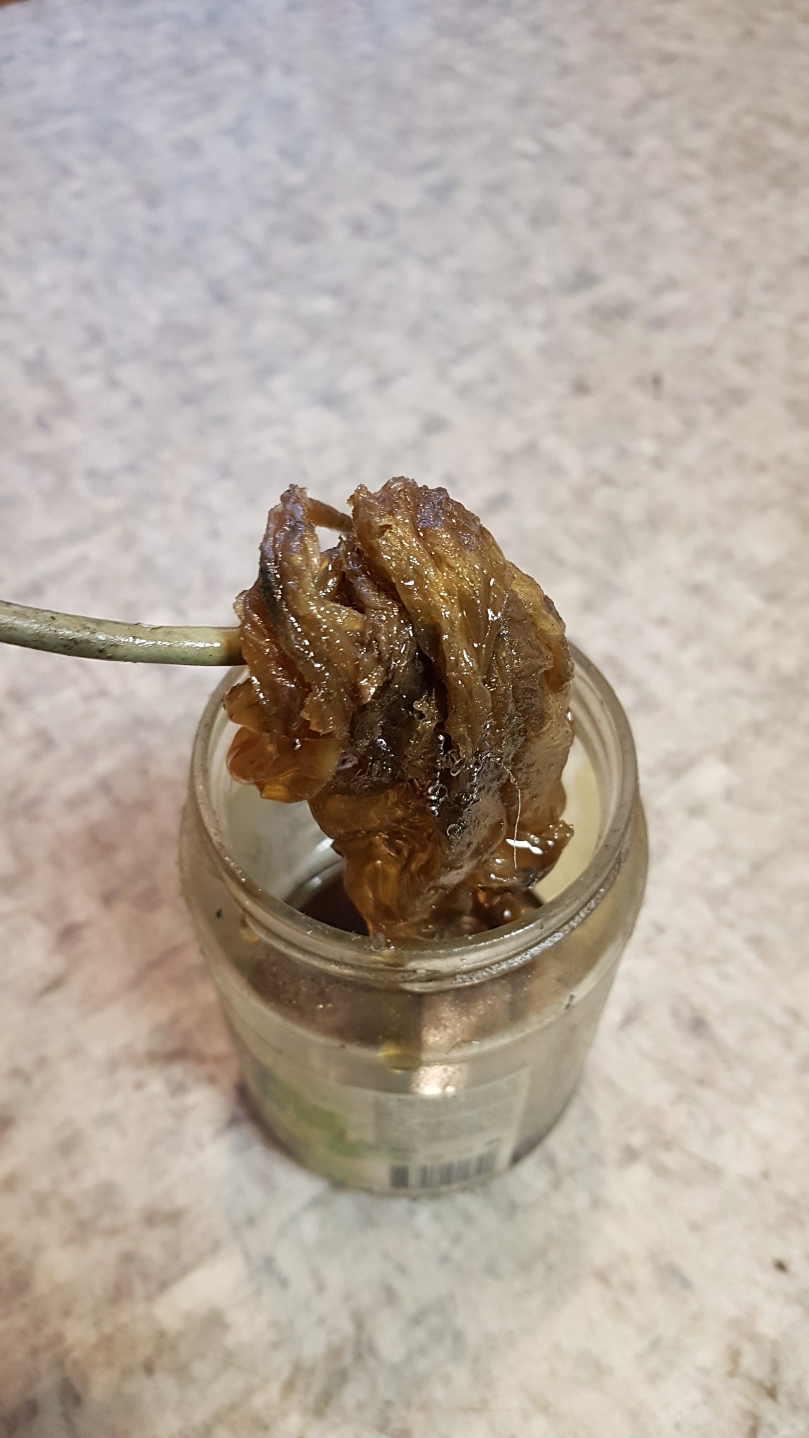

Copak se to stalo s mým olejem?
Příspěvky: 9352
27. 4. 2021, 11:08
nevíte někdo, jen tak pro zajímavost? Je to olej, který byl v převodovce mého soustruhu, když jsem ho koupil (tj. nemám páru, jaký olej to je), měl jsem ho po výměně v otevřené okurkovce, chvíli jsem ho používal jako řezný atp., pak jsem na něj zapomněl, teď jsem na něj při úklidu narazil.
Dík, T.
Příspěvky: 8349
27. 4. 2021, 11:56
Emulze typu "voda v oleji" (máslo)? Jednou mi ukazovali koncentrát pro přípravu řezné emulze do kterého se dostalo menší množství vody a takhle podobně se zdrcnul.
Milan199
Příspěvky: 3375
28. 4. 2021, 4:41
Některé oleje se nesmí míchat. Pokud třeba naleješ // omylem // řezný olej do emulze - vyrobíš právě takové "amarouny".
Degradaci a koagulaci může urychlit vlhkost, UV a další.
Převodové oleje // obecně mazací // nejsou vhodné k použití jako řezné. Zpravidla si s tím natropíš problémy.
