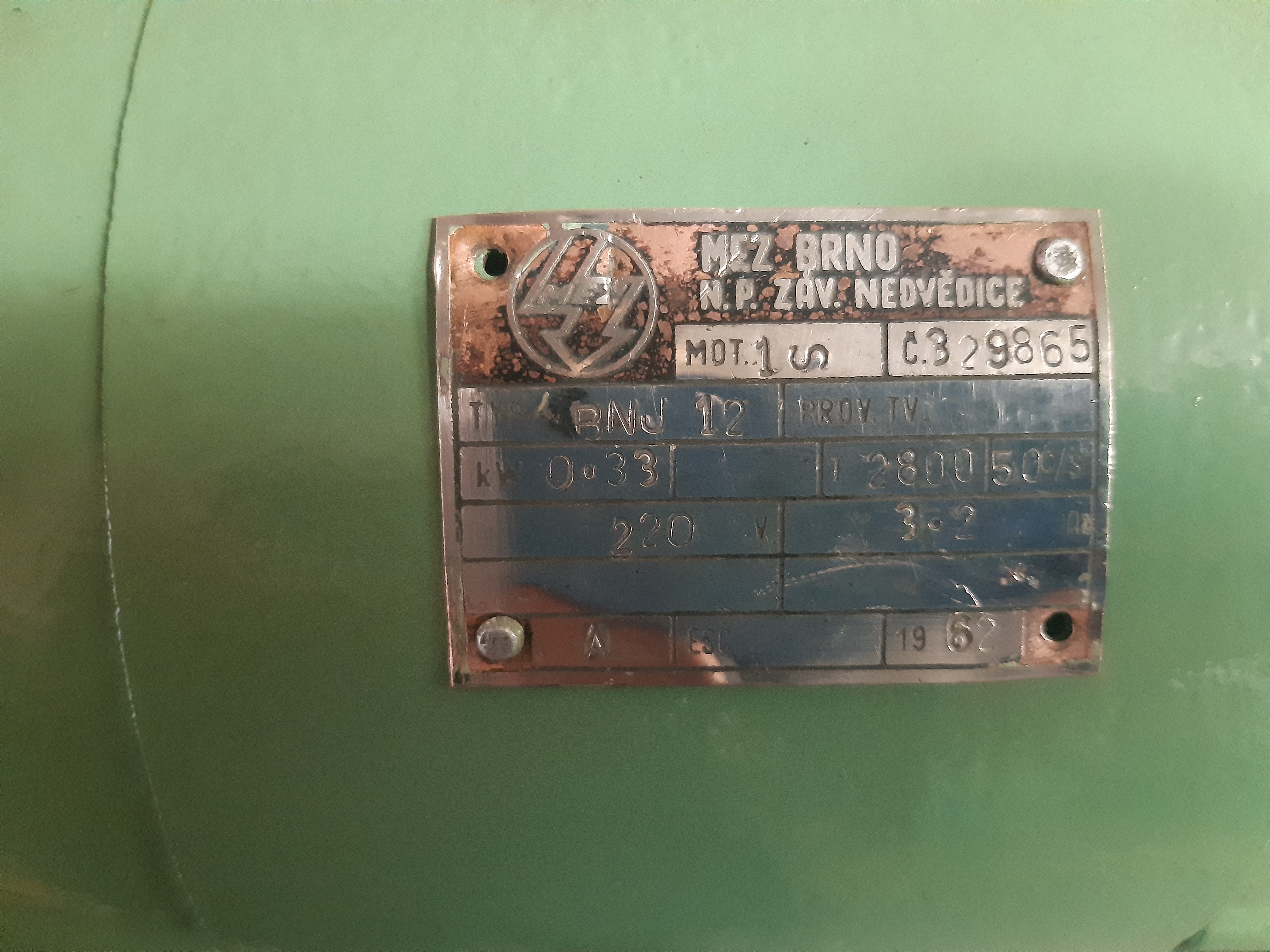

Zdravím, pořídil jsem si brusku BNJ 12. Funguje ale jenom když se rukou roztočí potom nechám spínač v první poloze dokud nedosáhne plných otáček a pak přepnu spínač do druhé polohy. Nejsem elektrikář, ale došlo mi, že to asi bude jen starý kondík. Jenže kondík tam žádný není :shock: . Tak se chci zeptat jestli tam má být (kdyžtak jaký (výkon 0,3kw)) a jak ho zapojit. Schéma zapojení na brusce je...ale vybledlé :roll: . Děkuji

Ona má přímo na štítku, že je na 220 a to J v BNJ asi znamená, že je na jednu fázi. A taky je tam spínač, který v první poloze pustí proud do asi pomocné(rozběhové?) cívky a pak v druhé kde se tetno obvod rozpojí. Mám kondenzátor 25mF ten bych asi mohl zkusit ne? A asi bych ho zapoji v sérii s tou "rozběhovou" cívkou že?

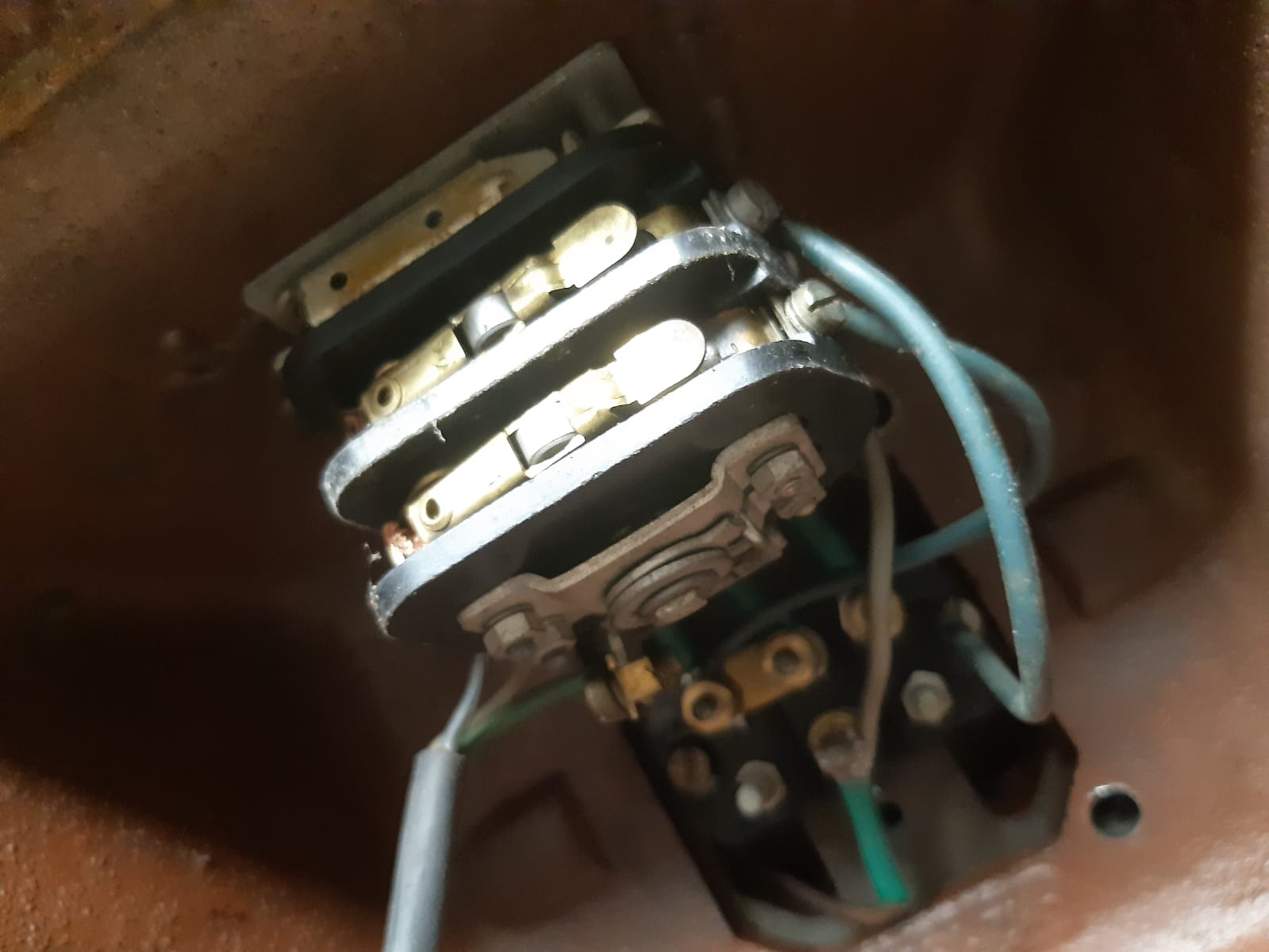

prdlačky tady jsem o tom psal případně rozeberu brusku a podívám se jak je zapojen přepínač na to rozběhové vinutí kondík tam rozhodně není...

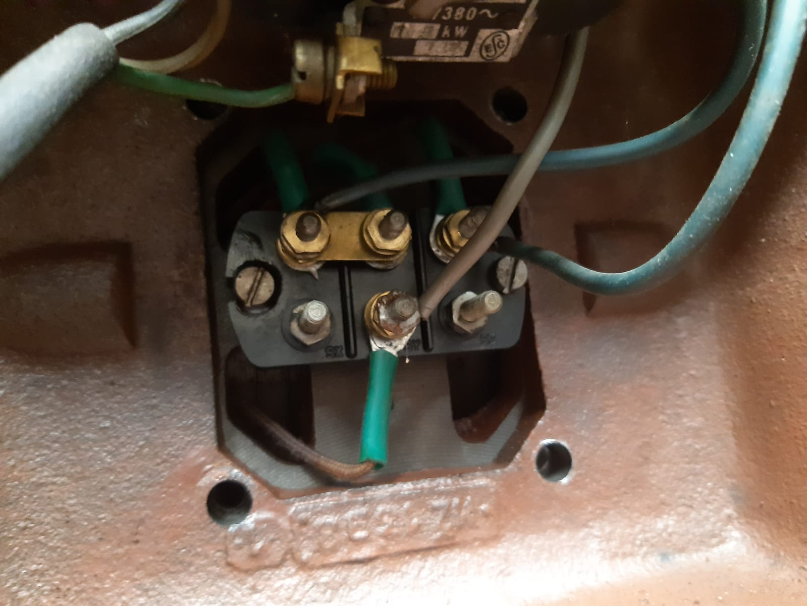

Já nevím no. Pokud tu brusku neroztočím předem rukou tak prostě jen vrčí a neroztočí se. Byl bych moc rád za schéma zapojení. Ale myslím si, že zapojené to mám správně.
Takhle to mám zapojené já. Ten hnědý drát je v první poloze zapojený a v druhé se rozpojí a vodí pak jen ty modré.

Tak bruska už se točí. Jako správný vědec jsem udělal dvě věci najednou a spravilo se to. Vyměnil jsem drátky, protože u starých už opadávala izolace a na spínači jsem prohodil fáze (nevím jestli se tomu u jednofáze tak říká...prostě jsem prohodil drátky :D ) a najednou to jede. Každopádně děkuji za rady!....naštěstí jsem tam nestrčil kondík :lol:
