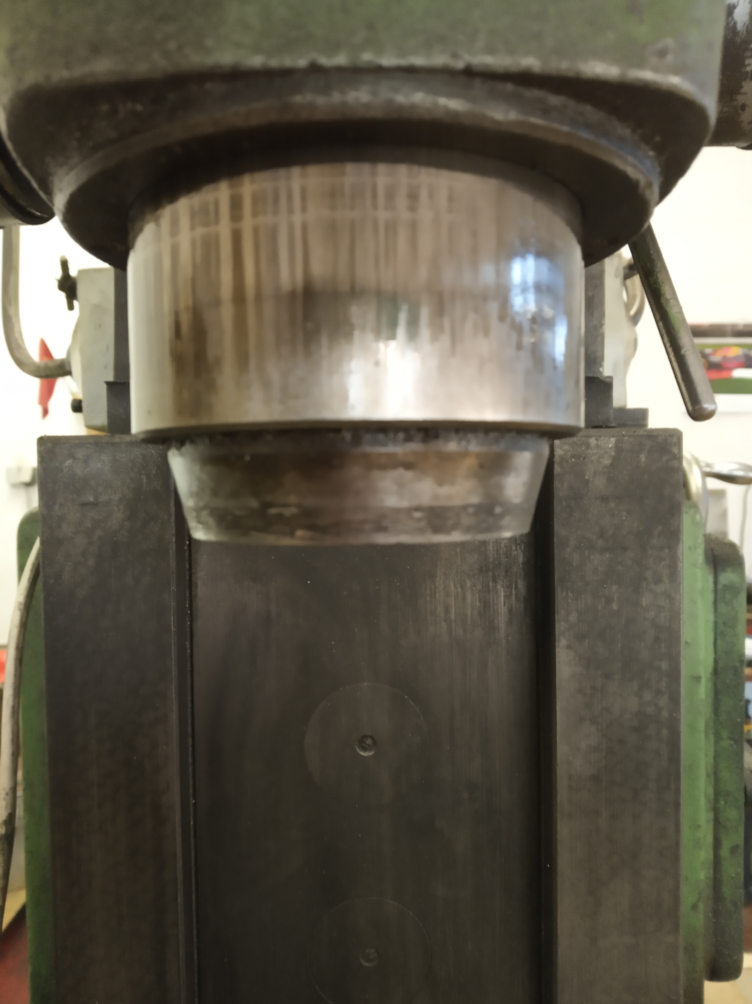

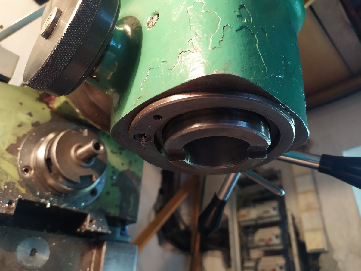

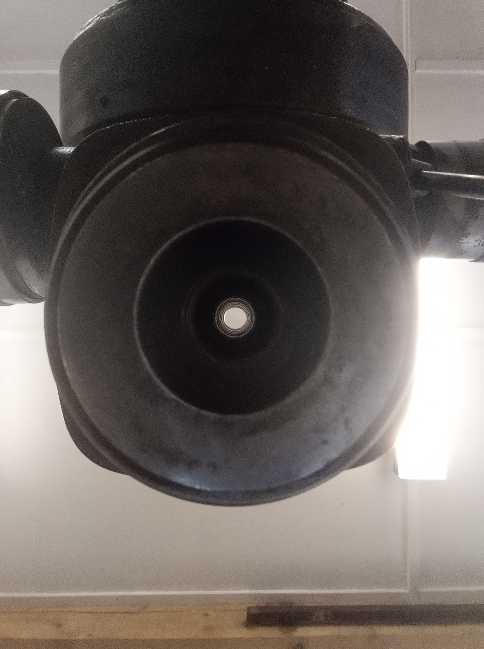

Tak jsem zde s pár fotkama, řekl bych, že ve vřetenu už žádný další kužel není (ISO 40), ale třeba se mýlím. O vývozní verzi se klidně jednat může, kdo ví po tolika letech :)

8. 5. 2021, 9:38
drážky jsou pro ozubový kroužek

10. 5. 2021, 6:54
Dobře, žádné drážky tam nejsou. Je to zvláštní, ale je to tak, mám ve vřeteni MK 4 :shock: . Díky chlapi :lol:
