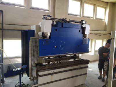

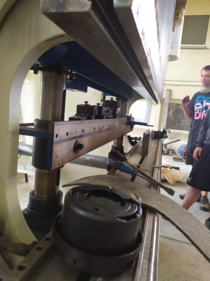

Ahoj Honzo, vymyslel jsi něco?
Mám možnost mít od kámoše ohraňovák, je to tovární výroba. Funglovka. Jen jim při přepravě spadnul na rozvaděč. Je to přes serva. Drivery zůstaly. Zbytek někdo kuchnul a právě přemýšlím, co tam dát za řízení. Novej stojí mega, tohle je víceméně za prodejní cenu šrotu. Tak nad tím uvažuju. Serva přes šnekovou převodovku otáčejí cca 70 mm kuličkovými šrouby. Je to fakt moc pěkný. Origo oprava půl mega.
