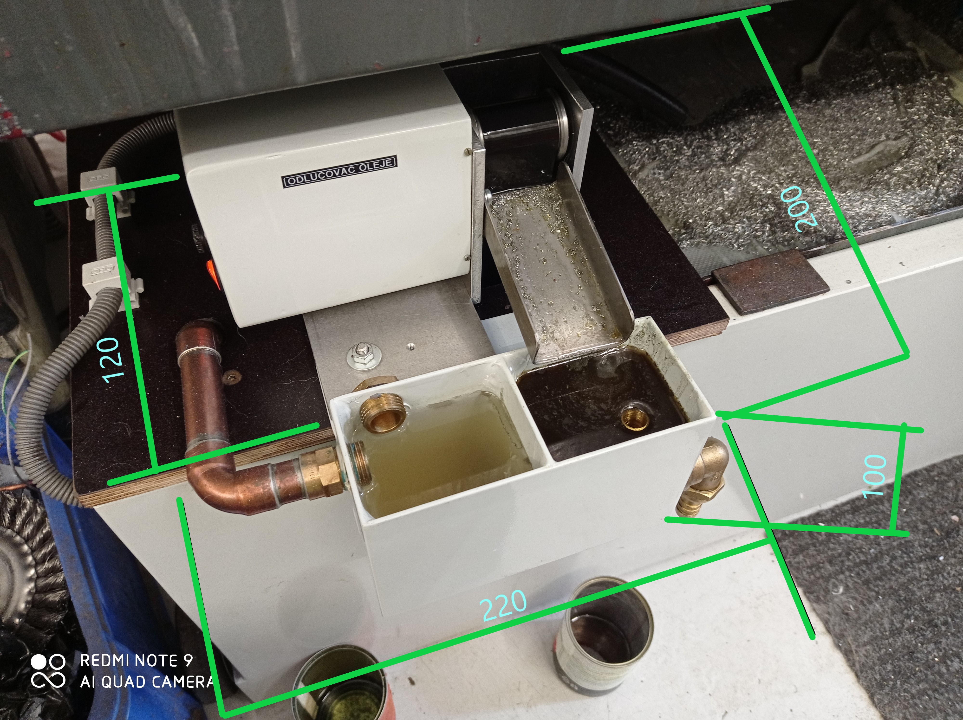

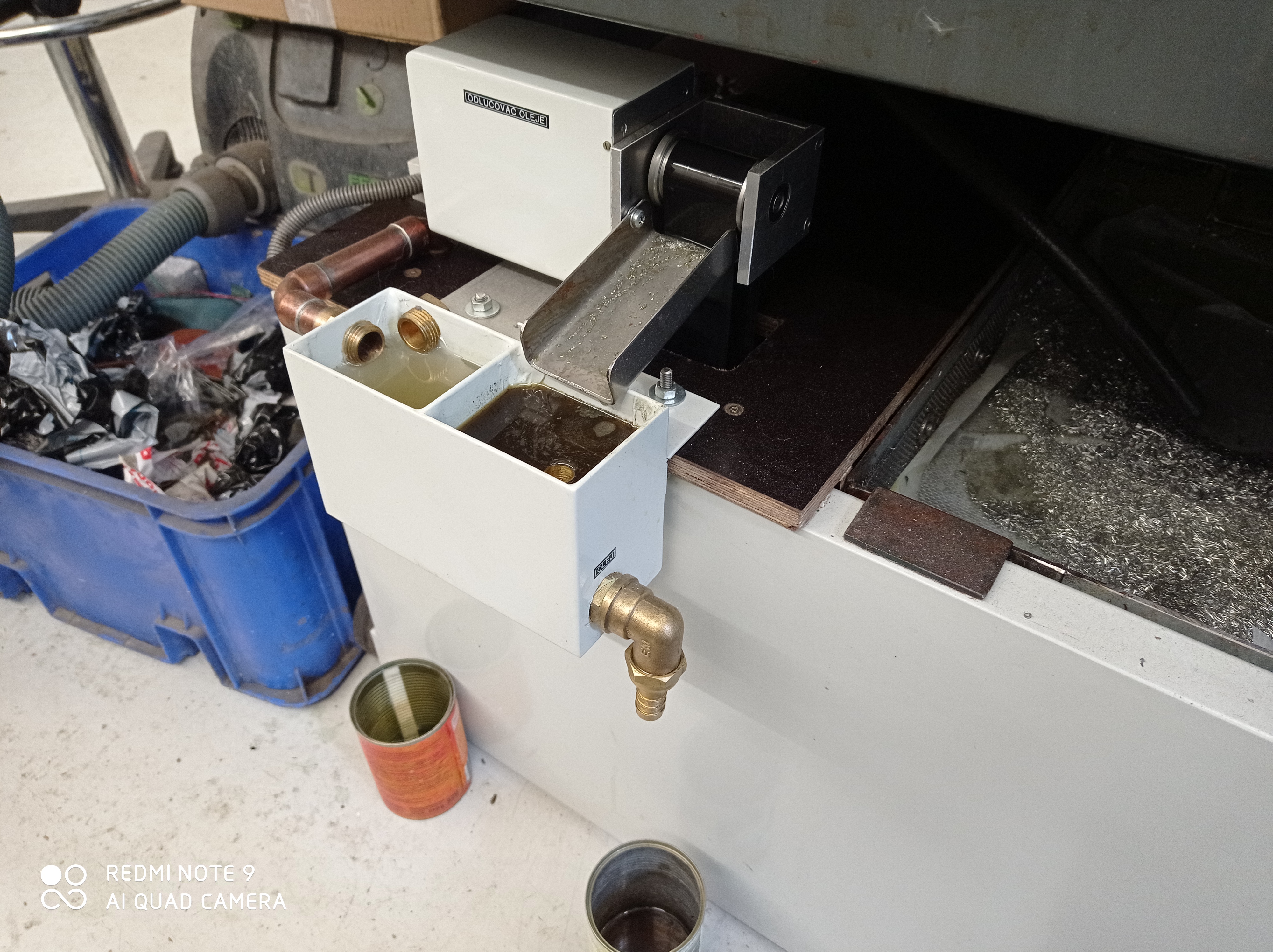

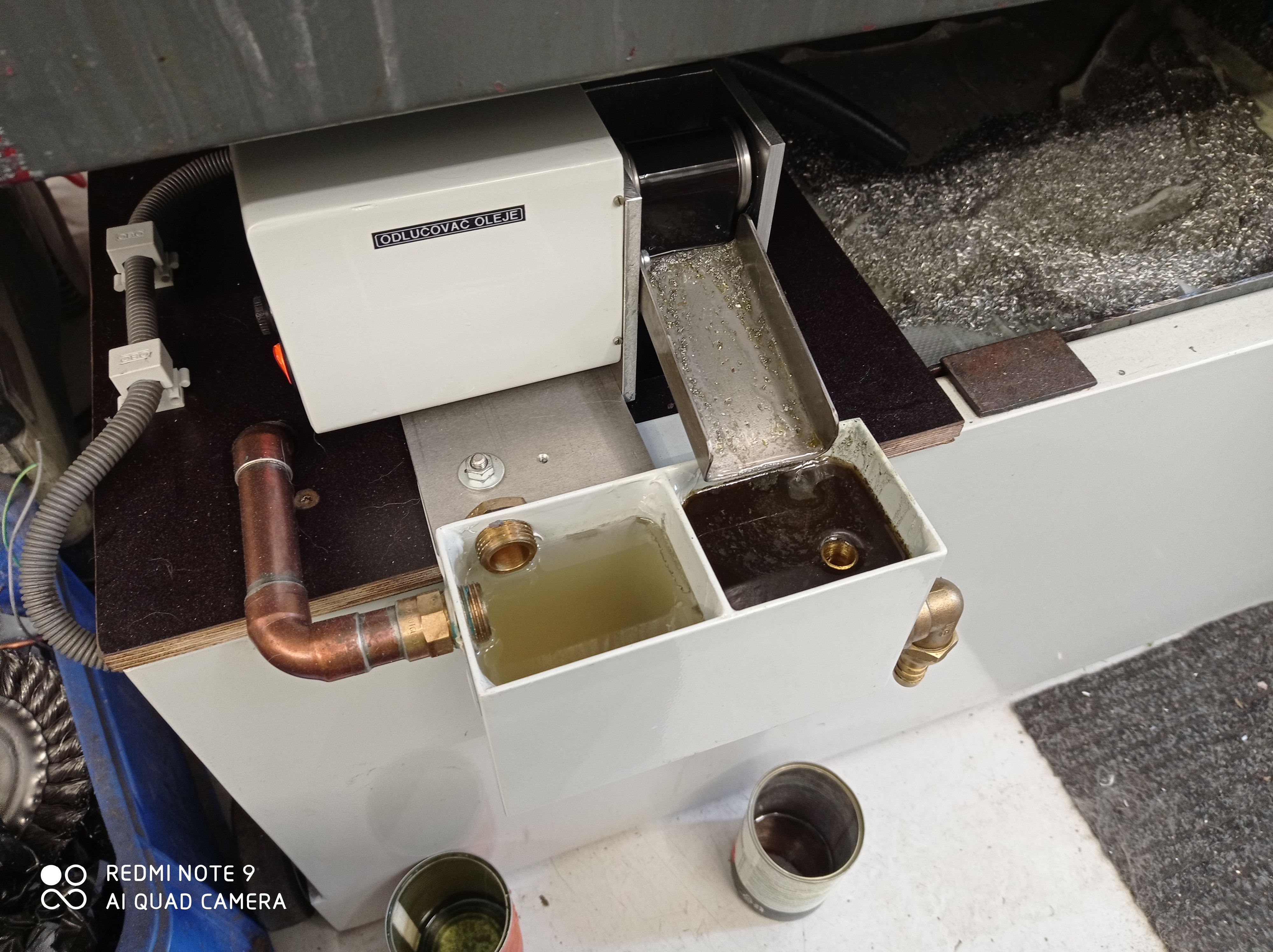

Zdravím. Dali jsem dohromady vlastní odlučovač oleje z emulze. Pokud by někdo měl zájem mohu vyrobit další. Funguje to dobře. Ten vývod navíc je jen ucpávka. To víte, vývoj :D
cena 7 000kč. Jestli máte nějaké dotazy můžete klidně do přímo do vlákna...

Co ty dve hladiny ? Odtekaji obe součastne ?
Lukas_2
Příspěvky: 591
25. 5. 2021, 5:50
Miki2t píše: 24. 5. 2021, 8:55 Co ty dve hladiny ? Odtekaji obe součastne ?
Ano. vespod je průtok, tama protéká emulze. Mazací olej se drží na hladině, takže neproteče, zůstává v první části. Vlevo odtéká čistá emulze zpět do nádrže, a vpravo mazací olej.

Vešlo by se to i na S28?
Lukas_2
Příspěvky: 591
25. 5. 2021, 6:11
Britt píše: 25. 5. 2021, 5:52 Vešlo by se to i na S28?
Pardon, nemám to úplně namodelované. Ale základní rozměry jsou nějaké takové.
zleva. výška vytahovače s motorem / celk. délka bez výpustě oleje / výška nádobky / celk. hloubka

To vyzera dobre, aku ma zivotnost ten zberaci pas?
Lukas_2
Příspěvky: 591
25. 5. 2021, 8:43
kiko01 píše: 25. 5. 2021, 8:08 To vyzera dobre, aku ma zivotnost ten zberaci pas?
Ten pás je ustřižený myslím z 1mm gumy. Zatím to máme v provozu teprve 3 týdny, takže životnost ti neřeknu. Ale vydržet by měl asi dost, nemá se jak opotřebovat bych řekl. Rok si myslím že určitě. Každopádně při výměně stačí vytáhnout ty válečky s pásem, ustřihnout nový, zalepit ho vteřiňákem, a vrátit zpět. Vytahuje to i špony co projdou síty, určitě ne všechno, ale něco jo.

Lukas_2 píše: 25. 5. 2021, 8:43
Ten pás by měl být z olejivzdorné // nitrilové // pryže. Pak asi vydrží dlouhá léta.

Milan199 píše: 25. 5. 2021, 9:10
Tuto gumu jsme před lety testovali na olejivzdornost, vyšla z toho výborně. Ještě teď se v nějaké nádobce koupe. Takže s tím problém nebude. Olejivzdorná je

Lukas_2 píše: 25. 5. 2021, 9:17
Určitě v tom nevidím problém. Jenom jsem upozornil, že ne každá guma olej snese. Když už by ji chtěl po letech vyměnit, je dobré vědět co chtít.
