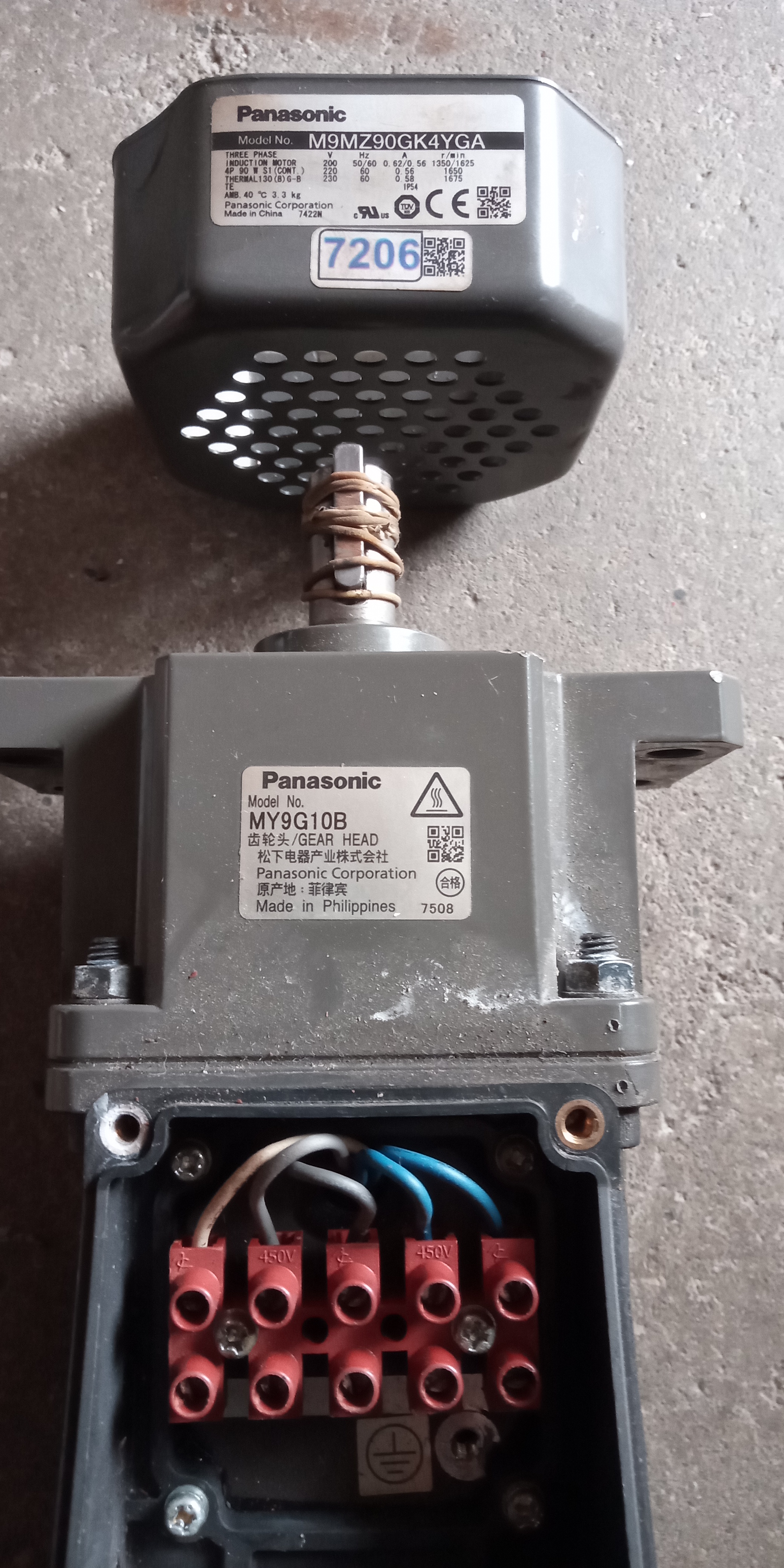

Zdravím.
Dostal se mi do ruky tento motorek s převodovkou. Mate mě ale těch 5 drátů. Je to 3f motor, nebo něco jiného?

mas to na stitku - trhree phase induction motor
zvysne dva vodice budu teplotna ochrana

ty dva modré dráty budou snímač teploty a když otočíš víčko svorkovnice, které máš odšroubované, tak v něm bude možná schéma.
pozor motor je sice třífázový, ale není na 400V takže frkvenčák a nastavit správné napětí motoru

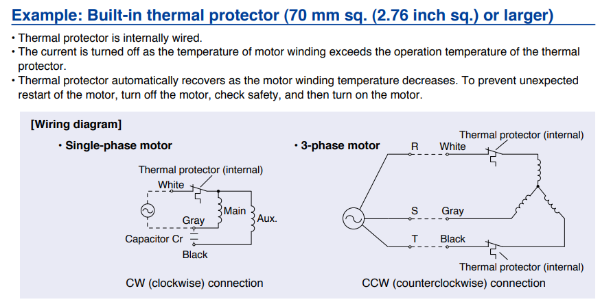

Otvoril som k tomu datasheet a má to (vraj) vo fázach zapojenú nejakú tepelnú poistku, takže chyba môže byť tam.
Tos C45-2000

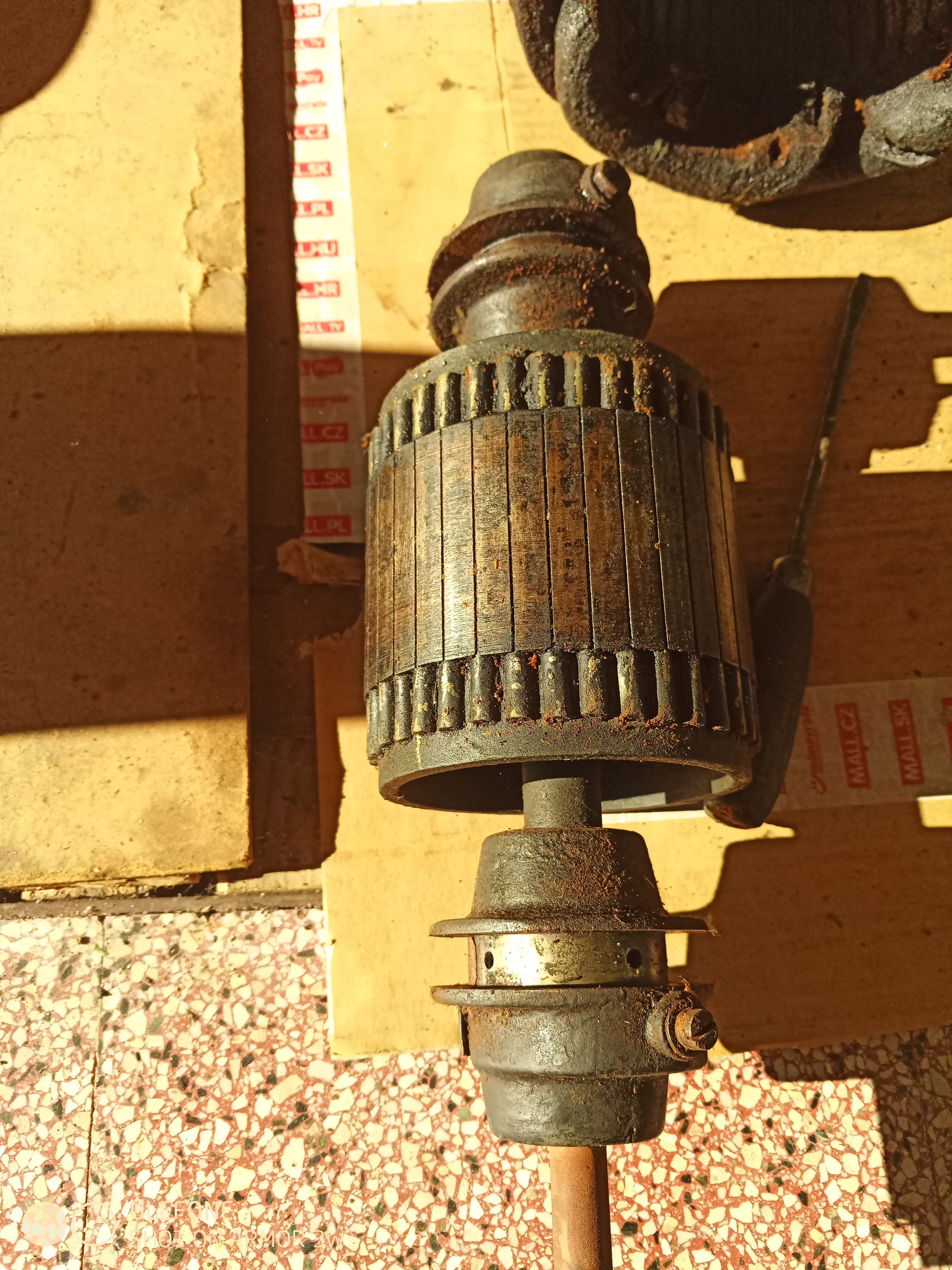

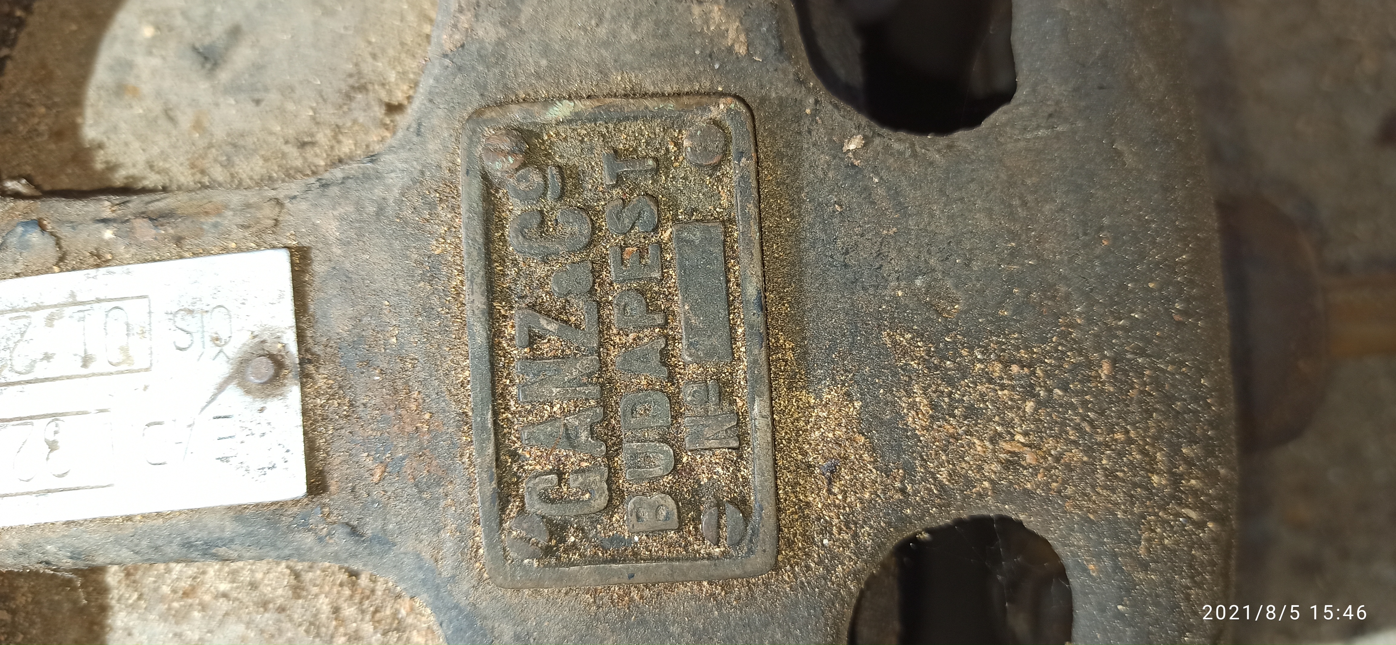

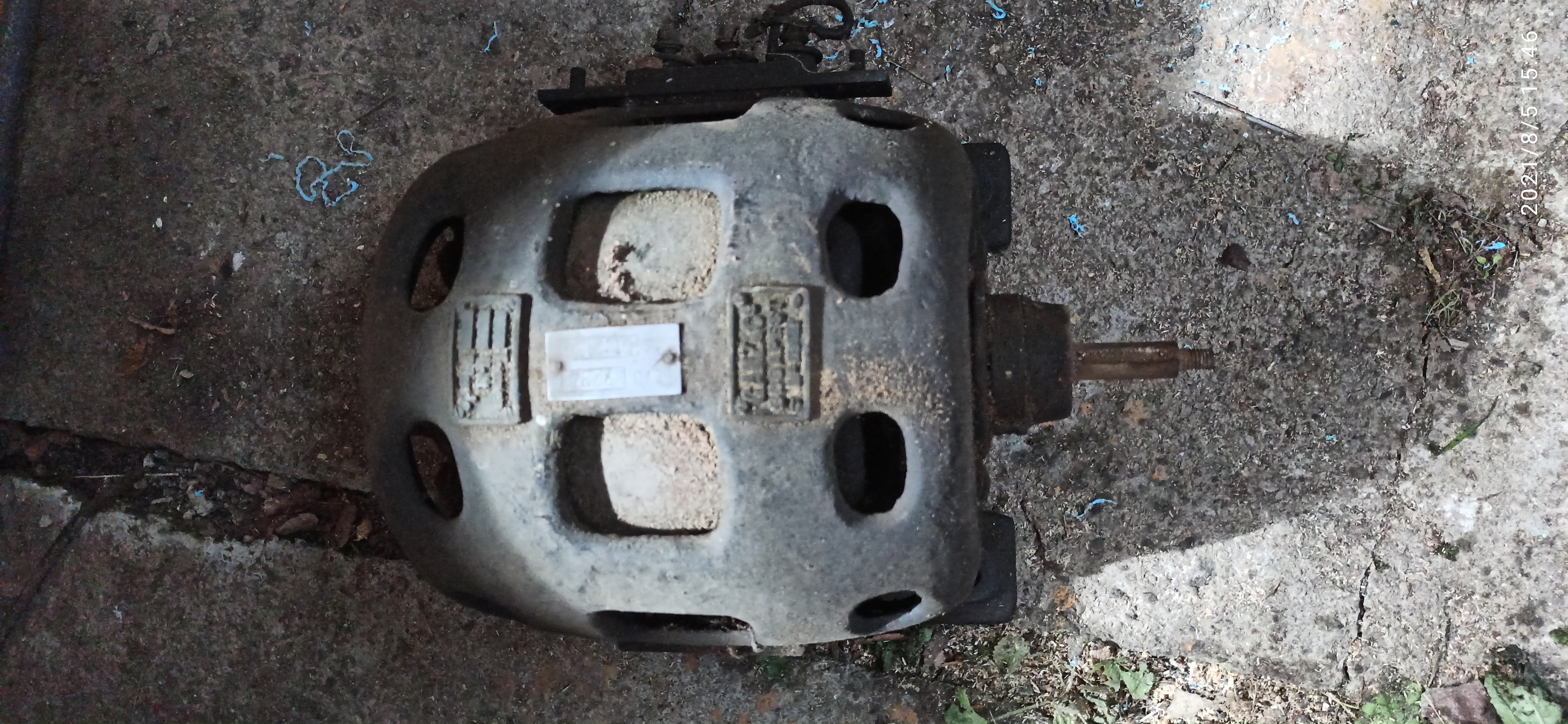

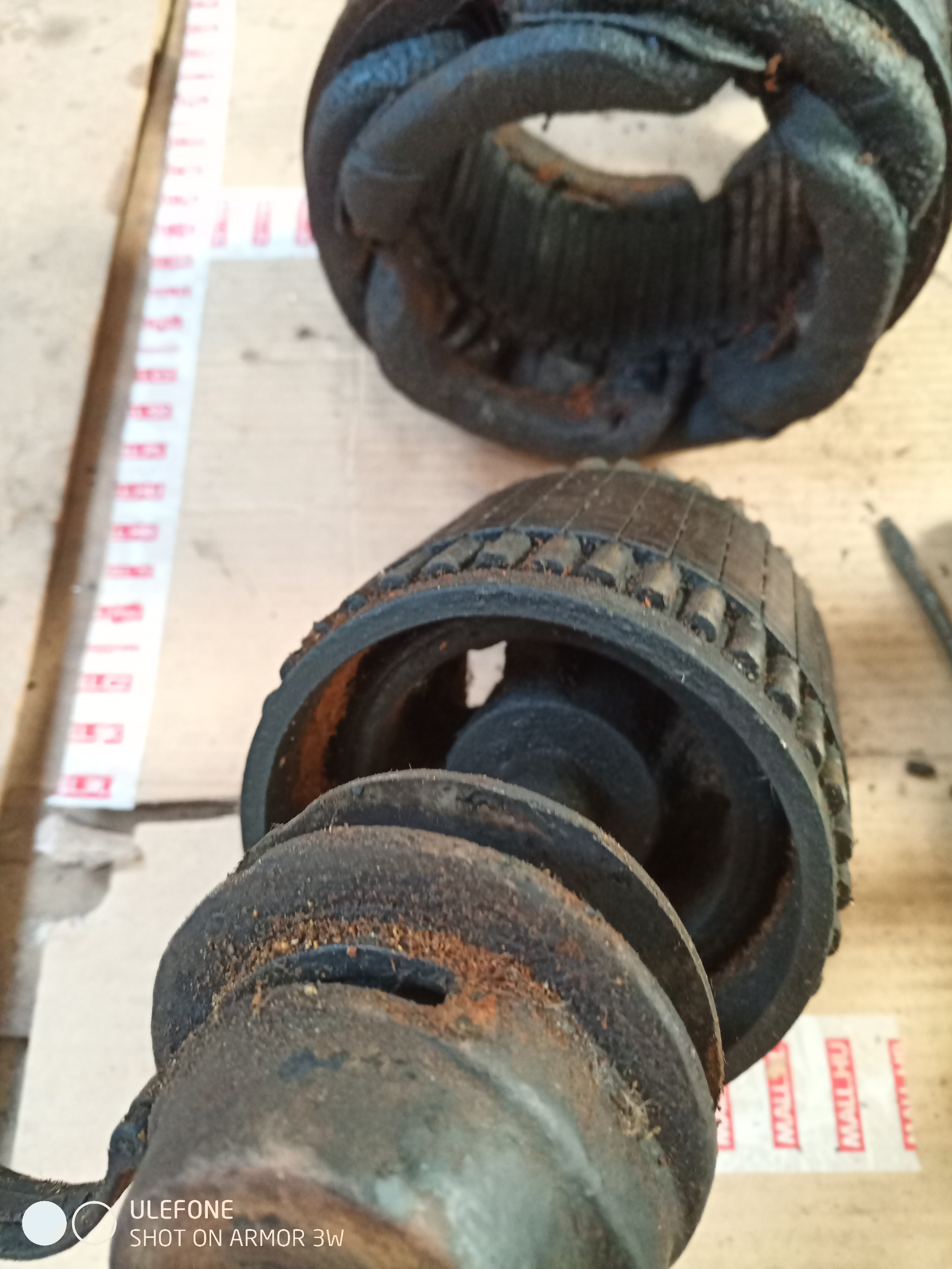

Nechci zakladat nove tema, tak to prihodim sem...
Dostal se mi do ruky motor asi z 20.stoleti...
Nevite nekdo zapojeni motoru?
Je to na 110V?
Popr. nejake zvlastnosti pro pripojeni a odzkouseni?
Příspěvky: 6248
6. 8. 2021, 12:46
Co dat fotku svorkovnice. No jako prvni ho chce zmerit, odpor vinuti a izolacni stav. Pak se podle toho rozhodnout, vyhodit, roztocit. Ale pokud ho nepotrebujes do funkcniho stroje do muzea, jednodussi a pravděpodobnější je varianta a.

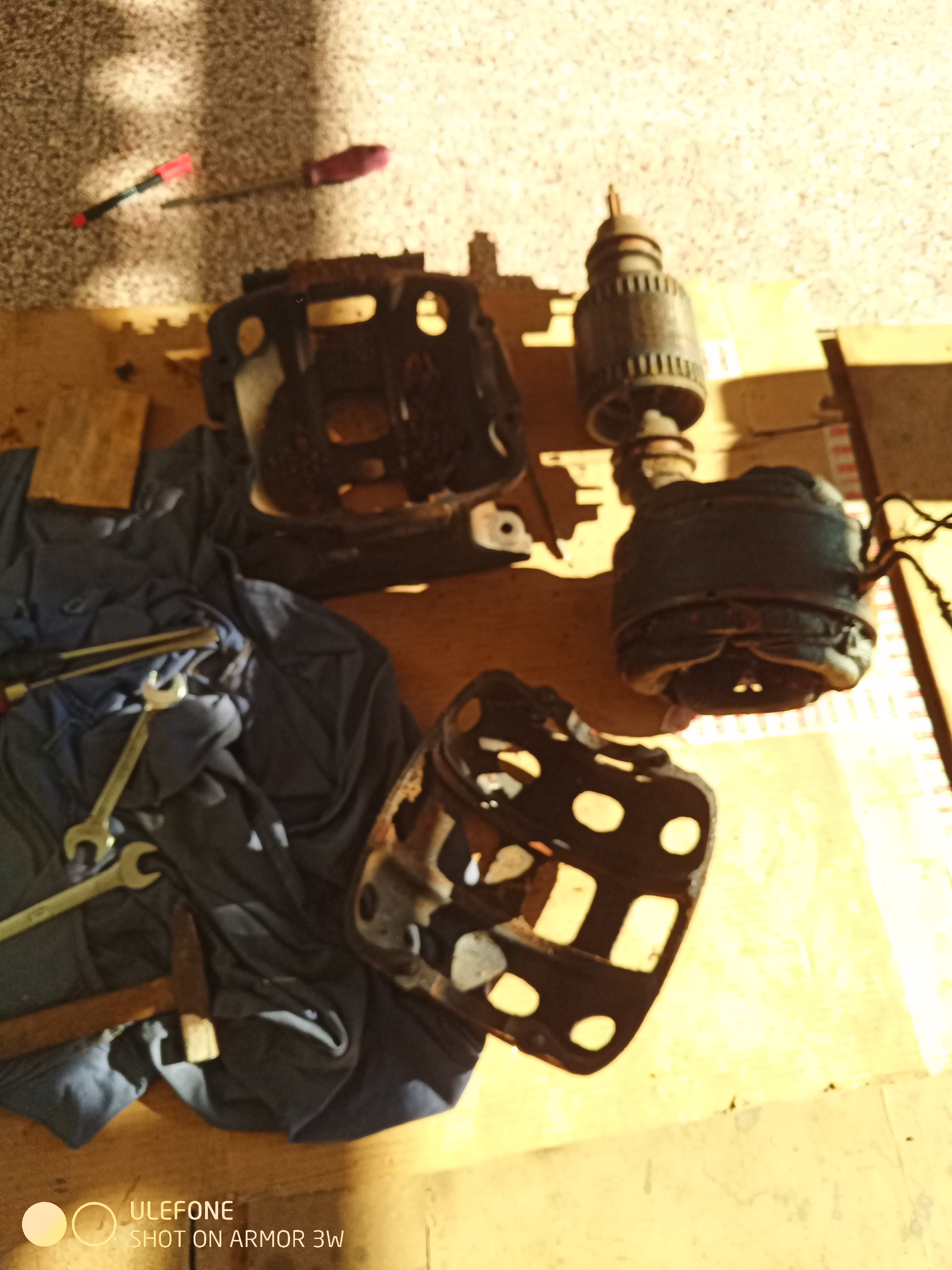

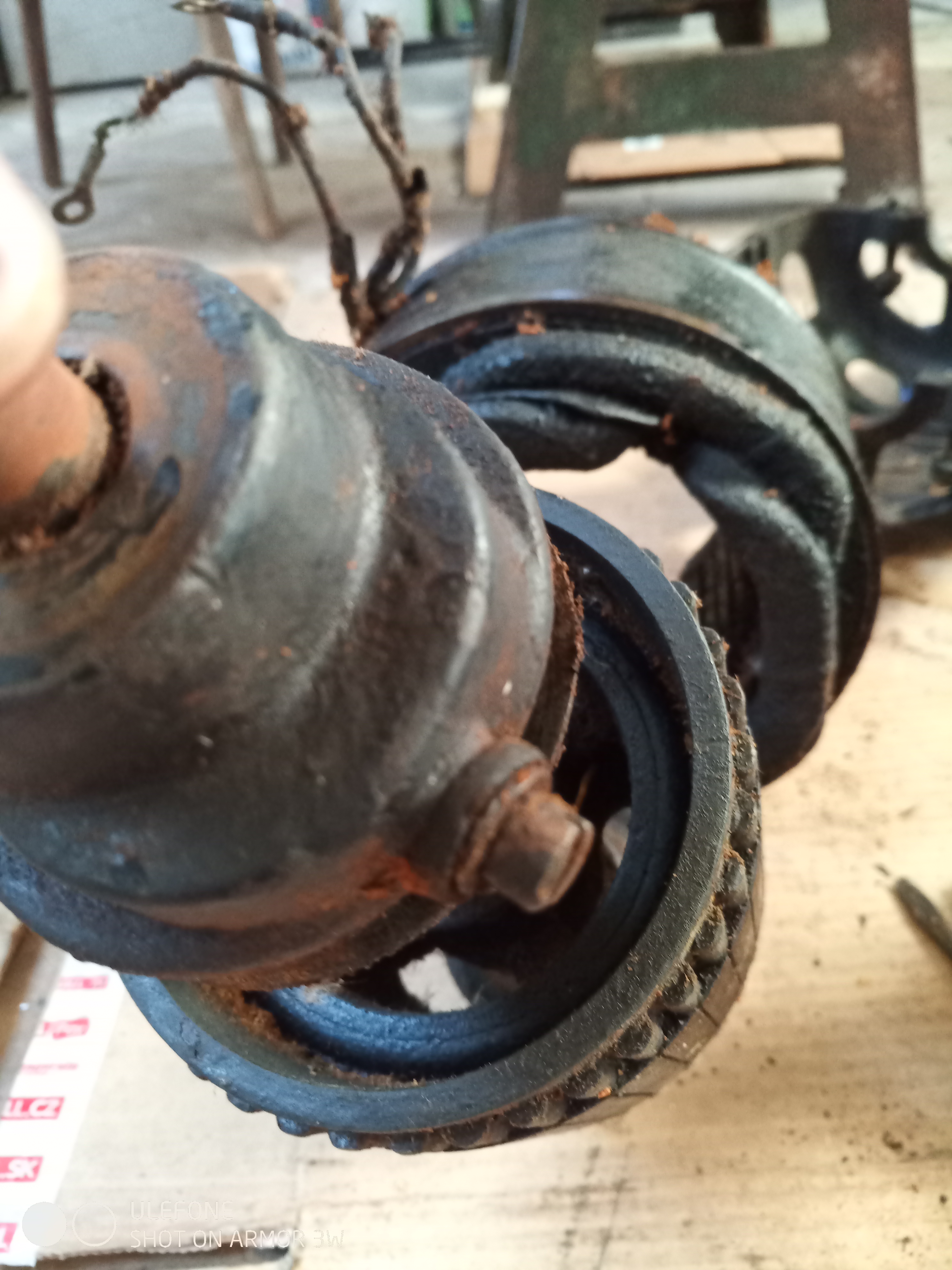

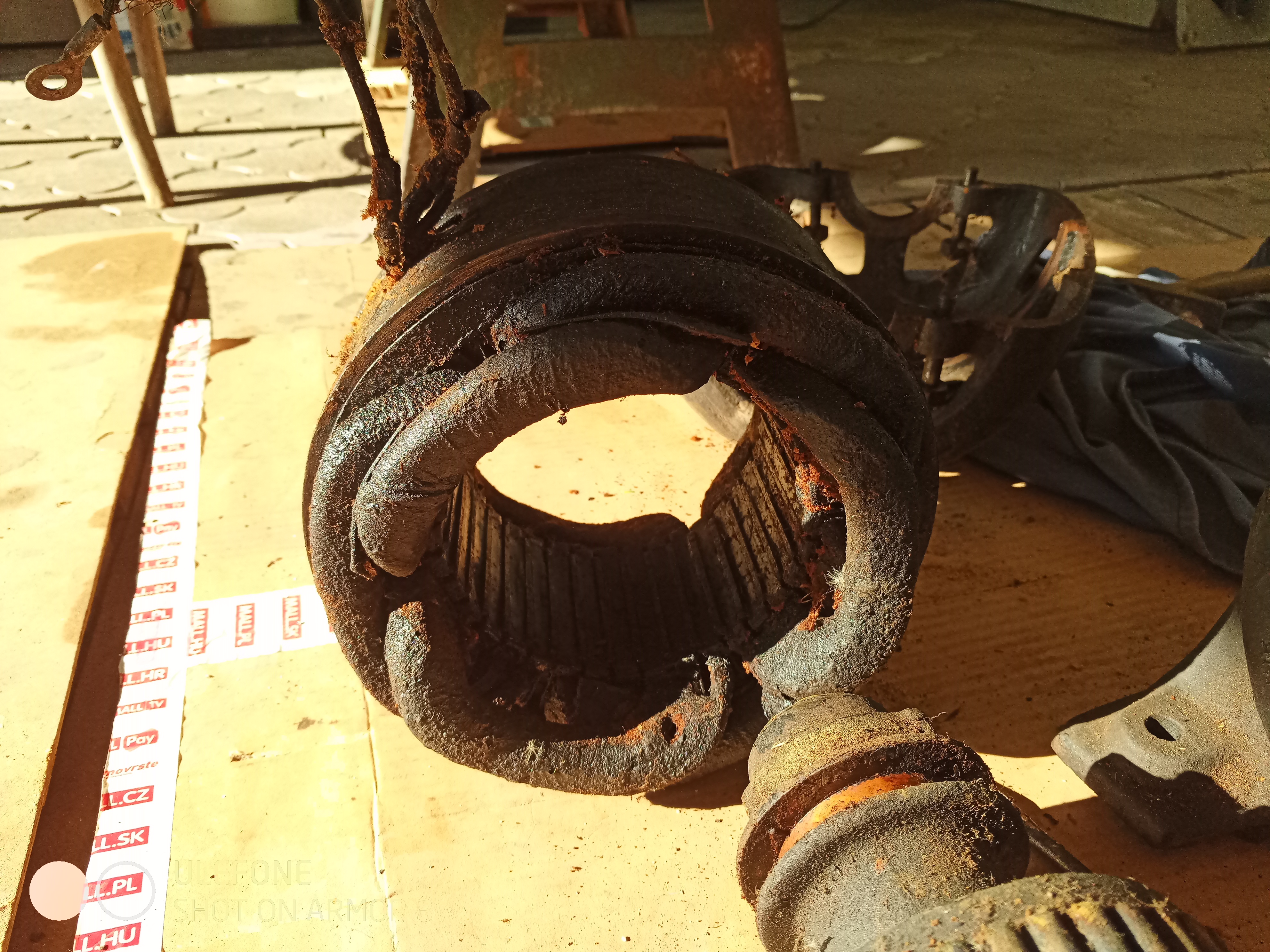

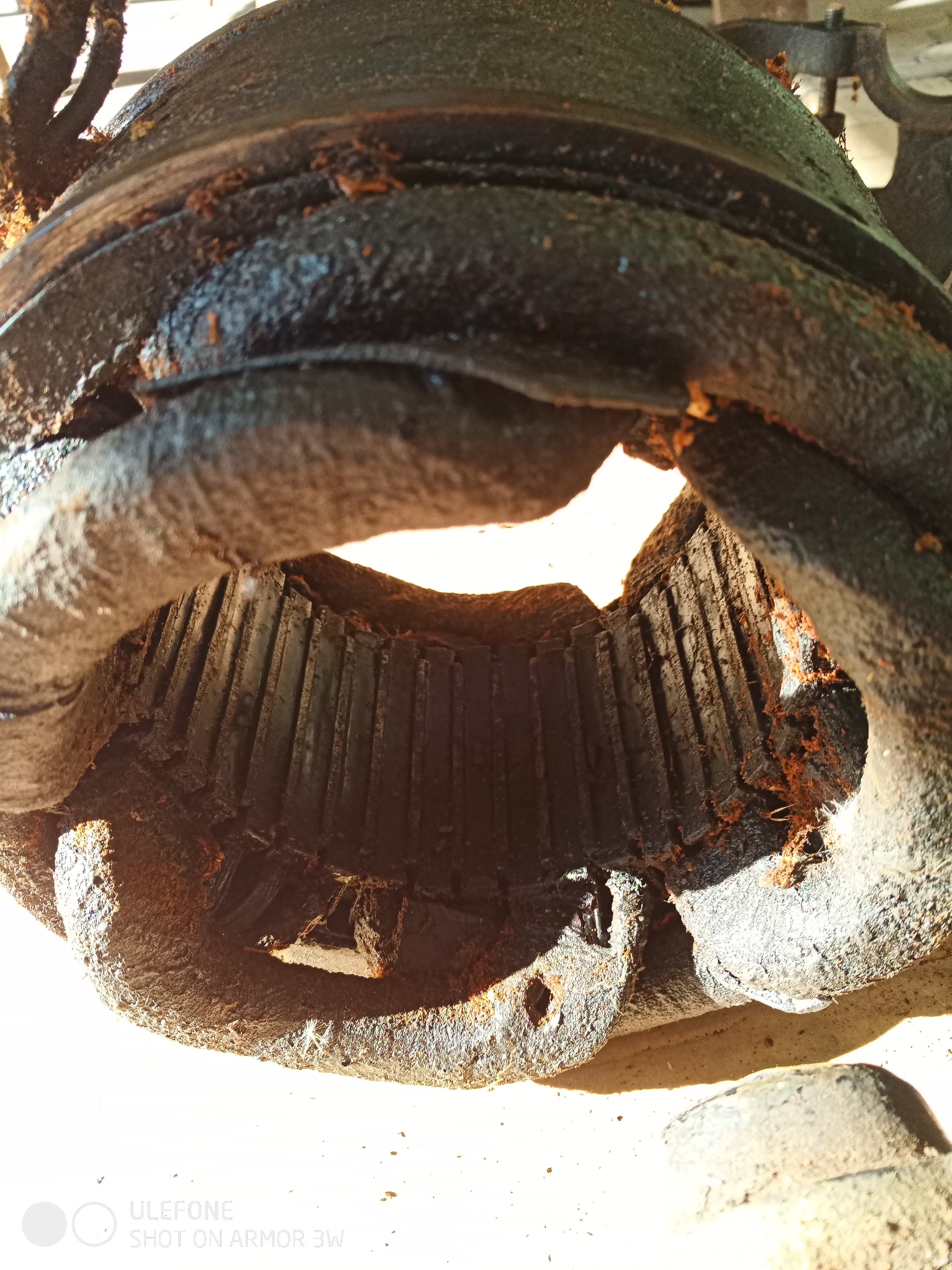

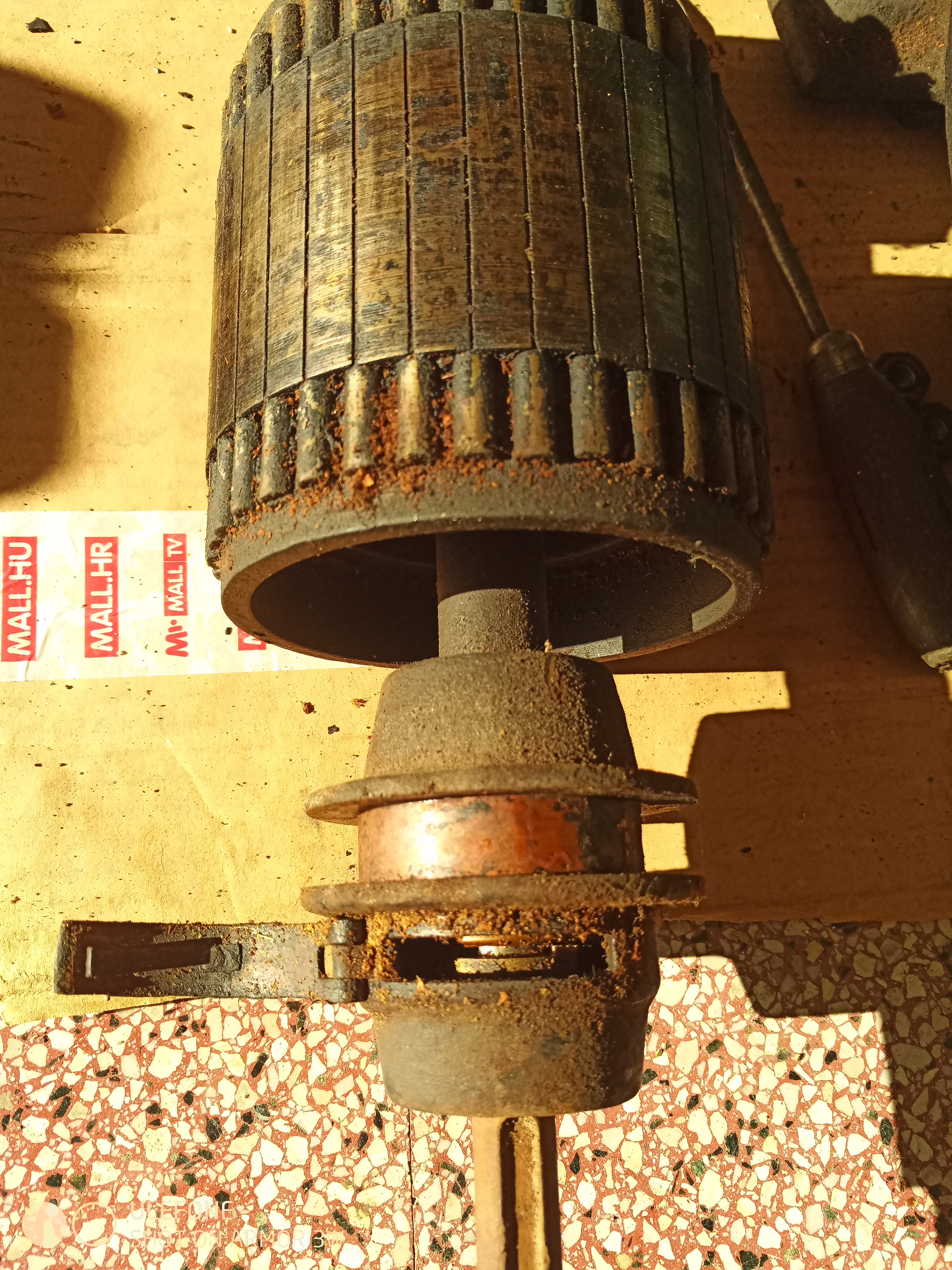

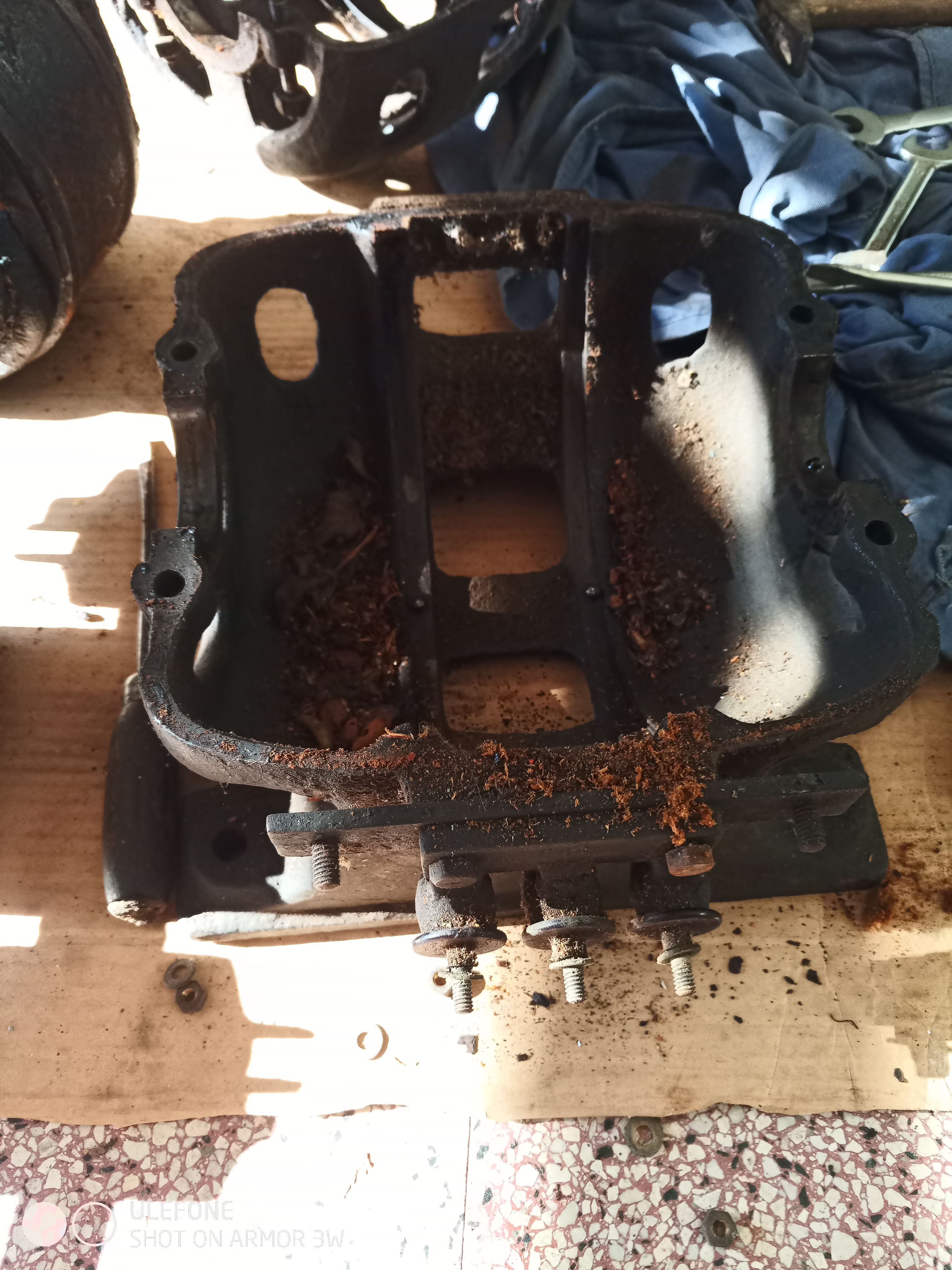

14. 8. 2021, 4:36
Mezi fazema je stejna hodnota R cca 11ohm
(L1-L2, L1-L3, L2-L3)vse kolem 11R
Faze mezi zemi jsou cca kolem 1Mohm.
Kotva je odlehcena, viz foto...
Loziska jsou kluzna - mosaz.
Vice foto...
Mi88ko
Příspěvky: 202
Registrován: 9. 12. 2019, 7:23
14. 8. 2021, 5:20
Pridavam foto kotvy
Příspěvky: 6248
14. 8. 2021, 5:25
Mi88ko píše: 14. 8. 2021, 4:36 Mezi fazema je stejna hodnota R cca 11ohm
Vice foto...
No a mělo by to být aspoň desetkrát víc, jeden megaohm je prd :cry:
Příspěvky: 6248
14. 8. 2021, 5:26
Stále jsem pro variantu a)
Mi88ko
Příspěvky: 202
14. 8. 2021, 5:33
Charon píše: 14. 8. 2021, 5:26 Stále jsem pro variantu a)
Mam starou vrtacku (volman) takze bych ho chtel osadit....
Takze budu sbirat informace 1/2 roku nez ho vyhodim :)
