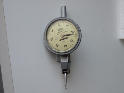

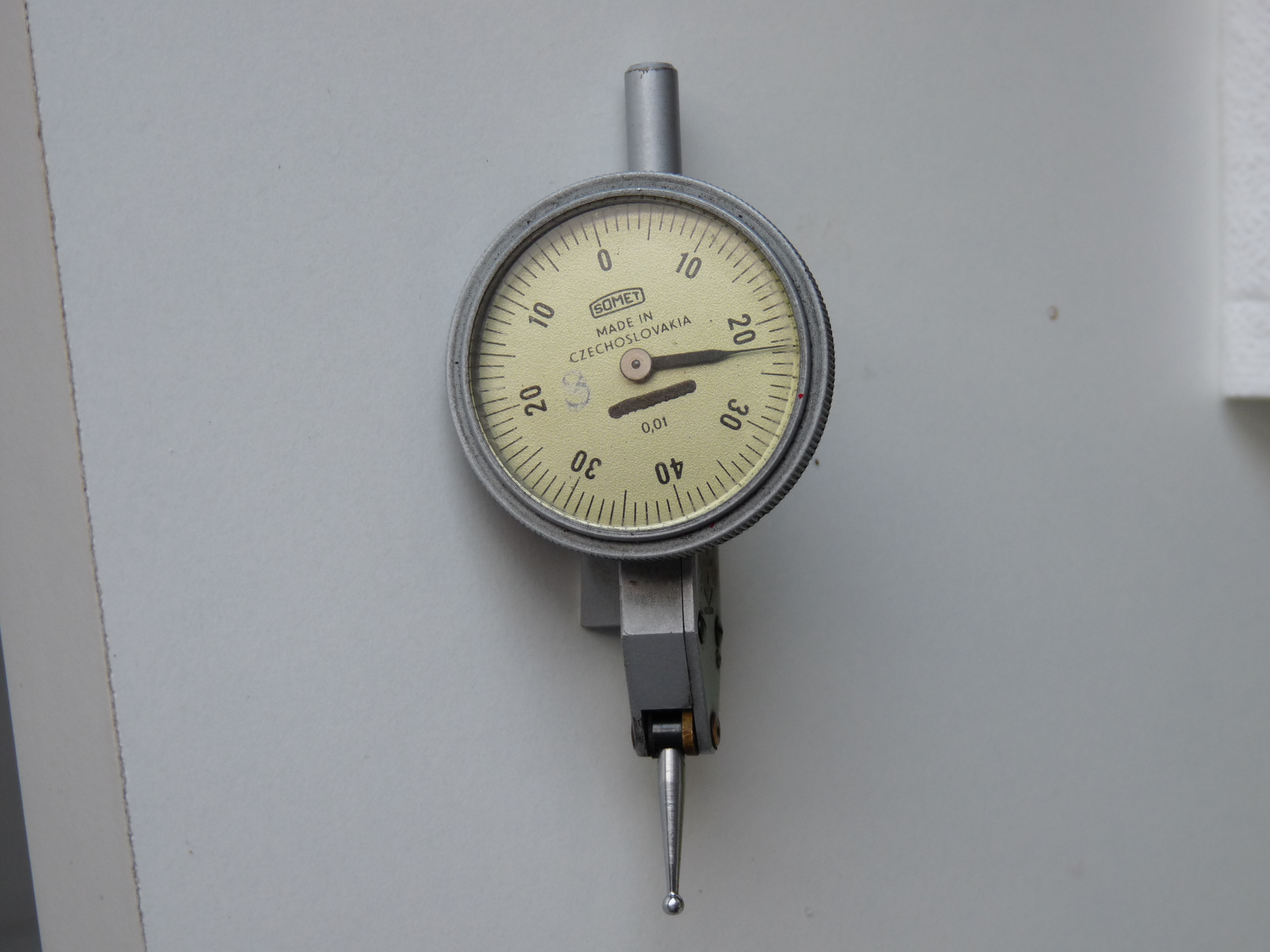

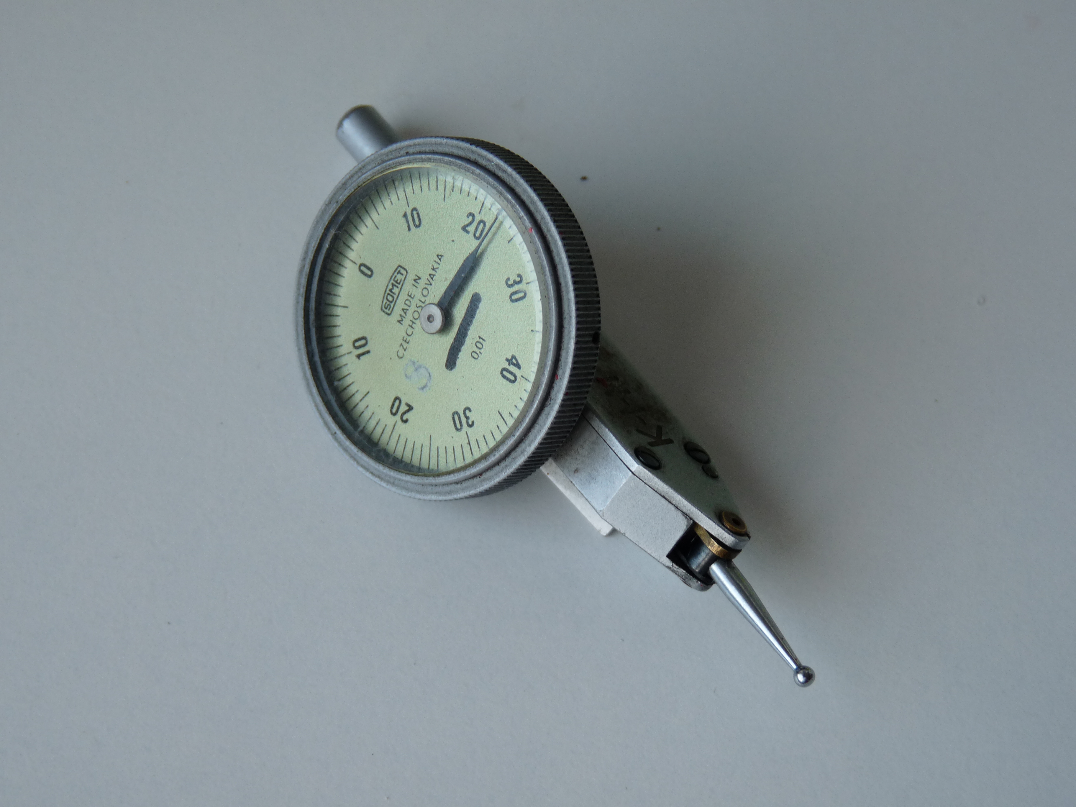

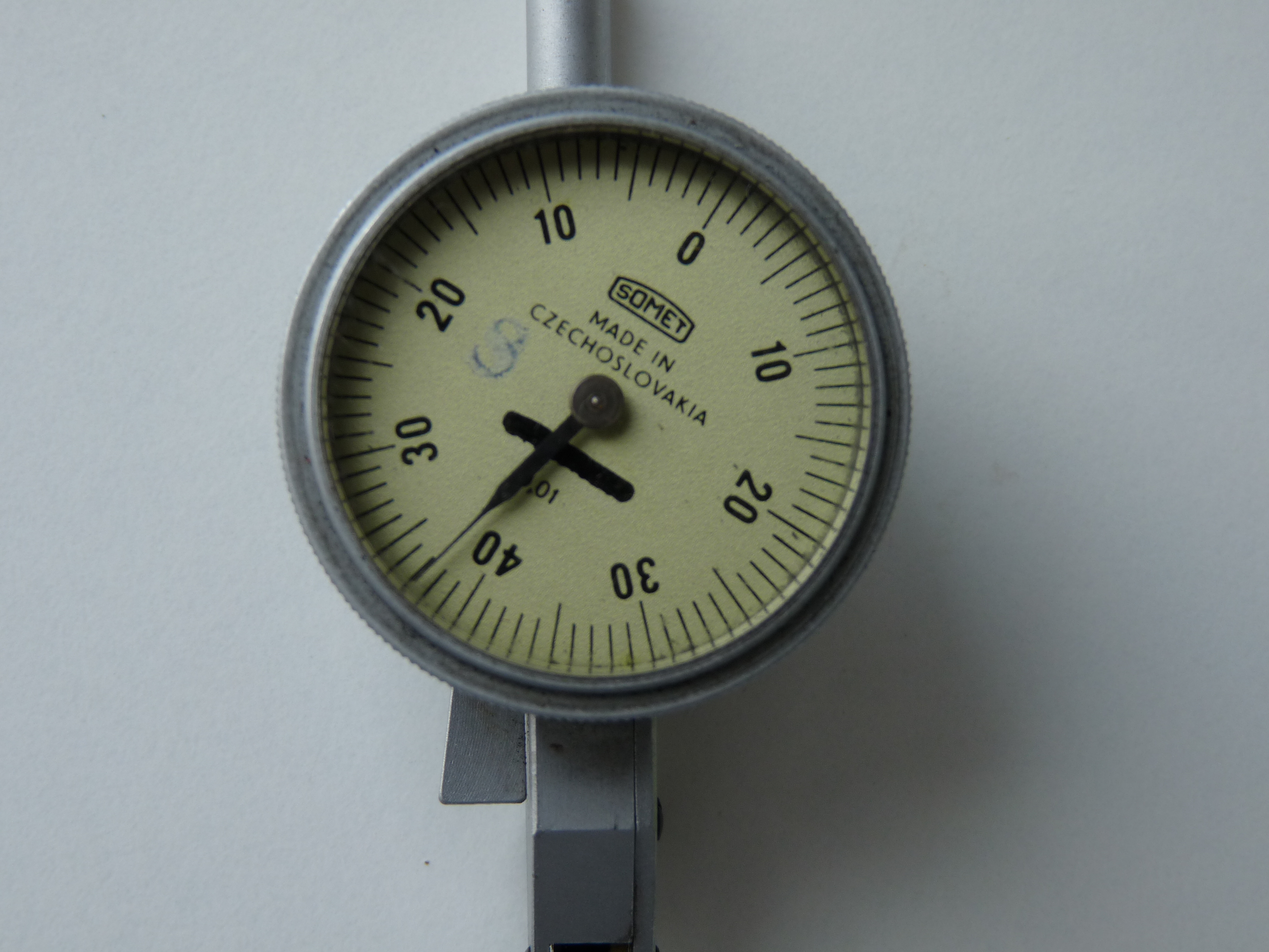

Zdravím vespolek,
prosím ctěné fórum o radu, jak rozběhat/vyčistit tento úchylkoměr.
Pod stromeček jsem si nadělil bazarový přístroj (viz fota) s tím, že ho rozběhám (stál jenom 100 Kč, no nekupte to za ty peníze :D).
Mám za to, že funguje tak, že se nastaví nějaká "nulová" pozice (v rozmezí cca +/- 100 st.) a okolo ní by se mělo vratně a velmi lehce v rozsahu cca +/-0,5 mm pohybovat ono raménko s kuličkou.
V aktuálním stavu se dá nastavit v onom rozsahu +/-100 st. (nastavení "nuly"), ale v onom malém rozsahu se nepohybuje vratně okolo nastavené "nuly". Prostě zůstane viset.

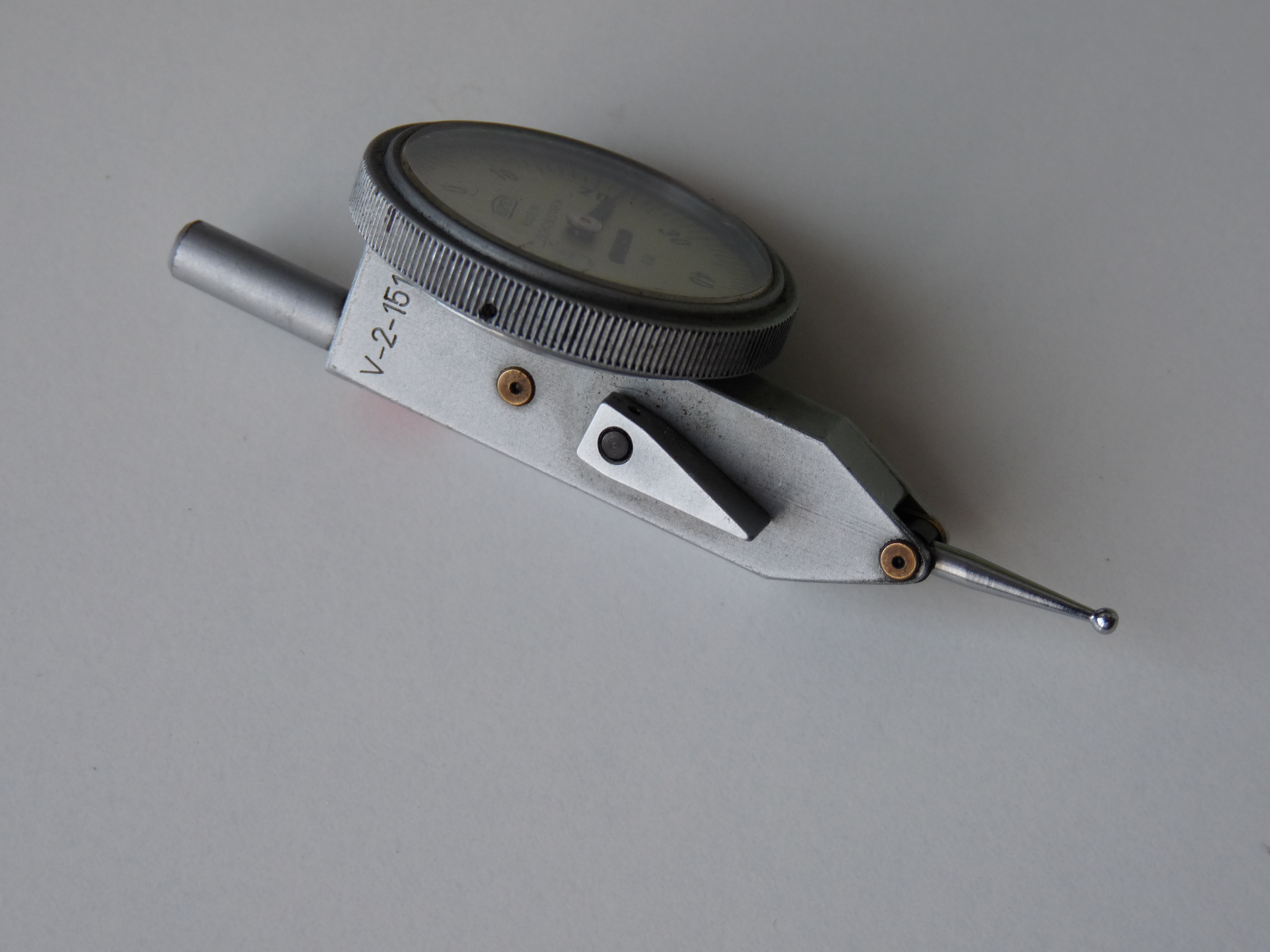

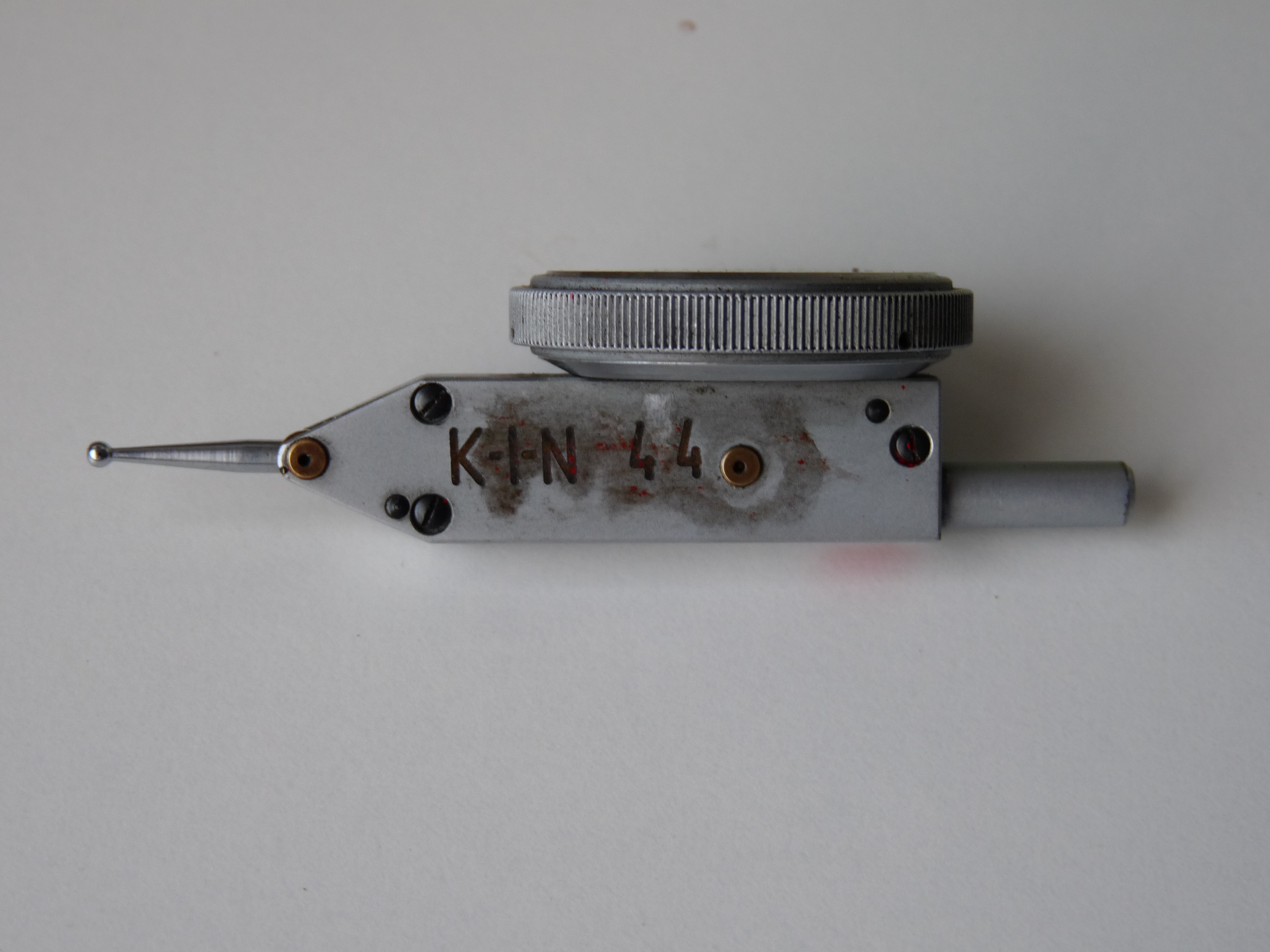

Domnívám se, že stačí sundat "placaté" víčko pod 3 černými šroubky a vyčistit/namazat.

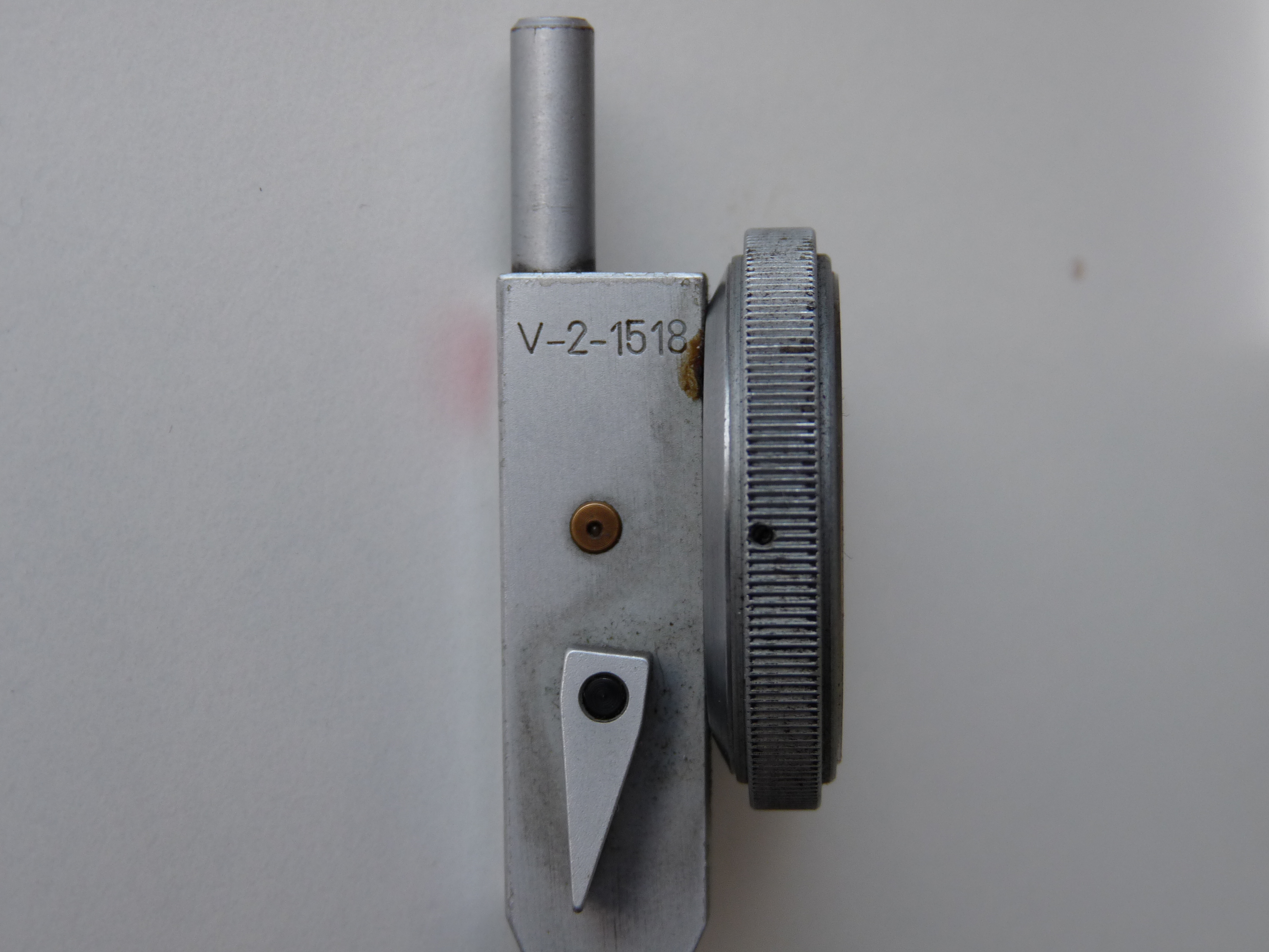

A ještě nevím, k čemu přesně je ta páčka :-(.
Potřeboval bych poradit, buď kde najdu manuál (mně se nepovedlo), nebo jak vyčistit a na co dát pozor.
A k čemu je ta páčka?
Díky za případné odpovědi.

Při rozdělávání pozor ať vám nevylítá vnitřek. Je tam vahadýlko a pružinka a jak to vyskočí, tak se to blbě nasazuje. Chce to pevný nervy. Mám podobný, taky původně zadrhával, ale chvíle hraní a olejíček a pohoda.

FuN píše:Při rozdělávání pozor ať vám nevylítá vnitřek. Je tam vahadýlko a pružinka a jak to vyskočí, tak se to blbě nasazuje. Chce to pevný nervy. Mám podobný, taky původně zadrhával, ale chvíle hraní a olejíček a pohoda.
Díky.
A k čemu je ta páčka? Nějaká aretace?

doncarlos
Příspěvky: 755
Registrován: 9. 1. 2008, 9:49
26. 12. 2009, 7:55
Packa prepina smer, ve kterem je dotyk funkcni, to nefunguje od nuly na obe strany !

Doncarlos má pravdu. Jedná se o páčkový úchylkoměr (taky pupitas).
Páčkou se přepíná směr měření. Většinou se dá ale setkat s úchylkoměry které měří na obě strany a jsou tudíž bez páčky. Rozsah měření je většinou kolem +1mm až -1mm větší rozsah jsem ještě u páčkových úchylkoměrů neviděl.
Tento typ se ti nebude pohybovat v rozsahu -/+ ale pouze jedním směrem podle přepnutí páčky. Pokud se překročí měřící rozsah začne se páčka s kuličkou prostě jen odtláčet volně do jiné pozice.

Jo jo, presne tak to funguje. Kompletne jsem to rozebral, ale porad mi to funguje (meri a vraci samo rucicku v rozsahu cca 0,5 mm) jenom na jednu stranu. Druha porad drhne.
Na sundani rucicky z hridelky jsem musel vyrobit "rucni stahovak" ze stareho tenkeho noze, do ktereho jsem Dremelem vyrizl drazku pro pouzdro rucicky, podsunul pod rucicku a kulatym dratem (strunou) jsem vysunul rucicku z hridelky. No piplacka :-).
Ale porad nebeha/nevraci na druhou stranu (opacna poloha packy), takze to asi zkusim po urcite dobe znova.
Diky vsem za rady a poznamky.

petrL píše:Pokud se překročí měřící rozsah začne se páčka s kuličkou prostě jen odtláčet volně do jiné pozice.
Ja som nedávno zakúpil tento :
http://obchod.kinexcz.sk/scripts/podrob ... hp?IDZ=166
http://www.kinex.cz/1156.htm
Ale teraz neviem , lebo na mojom ak sa prekročí merací rozsah cca +-1mm , tak páčka zostane natvrdo stáť , čo považujem za nedostatok , pretože pri pevnom uchytení úchylkomeru a ďaľšom posuve páčky sa asi táto ulomí . :( Neviem či to má tak byť , alebo sa jedná o závadu úchylkomera .
Příspěvky: 8432
27. 12. 2009, 11:46
Není to závada, je to schválně. Páčka narazí na doraz a další pokračování pohybu je přes třecí spojku pomocí které se ta páčka dá přestavit do jiné polohy. (tedy aspoň u typů které znám :-) )

No neviem, ale táto sa ďaľej posunie len asi za cenu ulonenia , alebo vnútorného poškodenia mechanizmu, alebo má nastavenú moc veľkú treciu silu . :(

No já kupoval taky tento Pupitas a taky jsem nevěděl ,že to jde dál ,až kolega přišel a zabral a páčka byla jinde .Má to celkem dost velkej odpor a zůstane to tam kam se ohne. Takle je to u mého nevím jak makaj jiné :shock:

Tak som sa do toho viac zaprel a popustilo . Páčka sa dá nastaviť až o cca +-120° . Takže je to v poriadku . To sa hneď bude ináč merať ako keď som musel stojánok krkolomne nastavovať . :)
