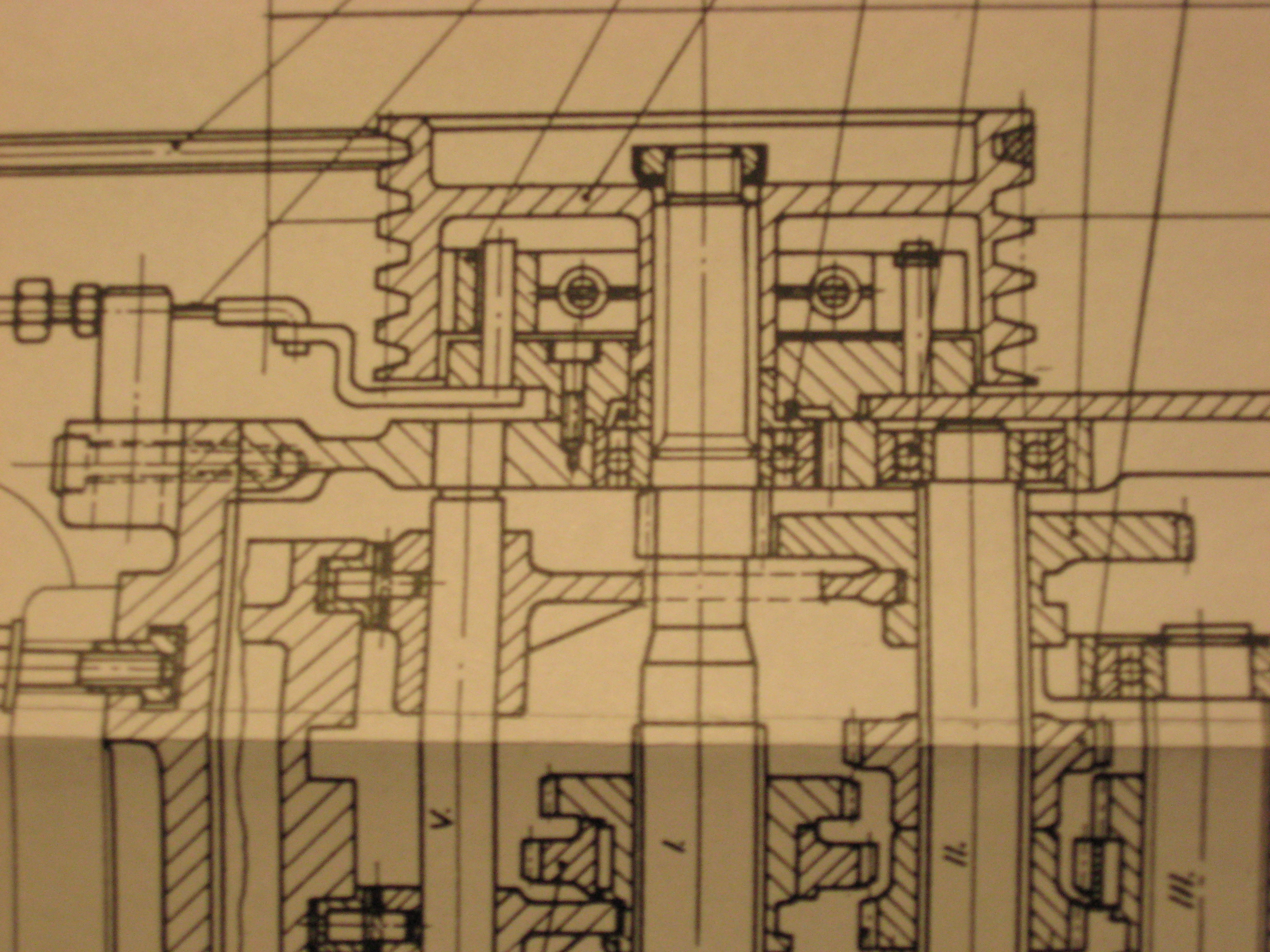

Proc reverzem, ja to tak nerobím, treba rozobrat brzdu vyhodit povodne celuste a hodit tam brzdove celuste z nameta potom to facha perfektne.
A neni skoda vybavovat dobru a funkcnu masinu menicom? v com ti to pomoze? pokial to nespravis tak ze mas konstantne rezne podmienky pri akomkolvek priemere sa mi to zda trozka zbytocne... ale je to vec nazoru.

Muzu se zeptat od kdy je v SV18ce brzda? Skutecne je to vec nazoru, jak jinak si muzu za chodu vretene menit otacky, napr. pokud zarovnavam celo o velikem prumeru? Nebo druhy priklad: rezu 700mm dlouhy trapezak, doprava jedu napr. 300 ot. ale kdyz se chci vratit tak tomu ohulim na plno abych nemusel dlouho cekat. Ale skutecne vec nazoru.
Brzda je napriklad u SUIky, ale SV18 s brzdou jsem tedy jeste nevidel.

na SV 16 a SV 18 ze zbrojovky brno este brzdy neboly, zacali sa davat az do SV 18 R v TOS kurim a potom to pokracovalo v trencine na R-kach a na RA-ckach, brzda sa nachadza na prevodovej skrini v remenici nahonu od motoru, je ovladana lenkom. Na tycke /je na nej paka/ ktorou zapinas stroj je pri nortonke excenter, v lozach je bezec z pruzinou a loziskom po ktorom beha excenter, mali sme v praci R-ku z 50roku a ta nemala lozisko ale len tycku ktorou sa ovladalo lanko.
Inak vsetky sustruhy vyrobene po 1951 roku musia mat brzdy, ale je otazne v akom stave....
