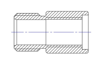

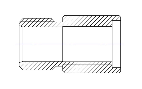

No, mě by osobně zajímalo, jaký konkrétní výrobek má smysl (logiku :mrgreen: ) pro točení v SV18 upínat do ER32 v nějakém šíleném skládaném morsebastlu.
Mj, ER jsou kleštiny které jsou sice fantastický nápad, ale překvapivě :mrgreen: byly navržené na upínání nástrojů - na upínání dílců (až na zcela speciální případy) nemají žádný smysl (teda pokud nemám potřebu absolvovat cestu, která byla horší a delší).
Příspěvky: 8412
23. 9. 2021, 8:07
Sancho Panza píše: 23. 9. 2021, 5:17jaký konkrétní výrobek má smysl (logiku :mrgreen: ) pro točení v SV18 upínat do ER32 v nějakém šíleném skládaném morsebastlu.
Třeba tenhle :D
Jasně že na tohle ses vlastně neptal, ale je to tak, když dělám jednou za půl roku jeden takovýhle plastový čudlík, tak se spokojím s jakýmkoliv kleštinovým upnutím jaké se mi povede poskládat :-)
