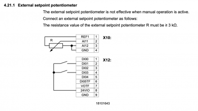

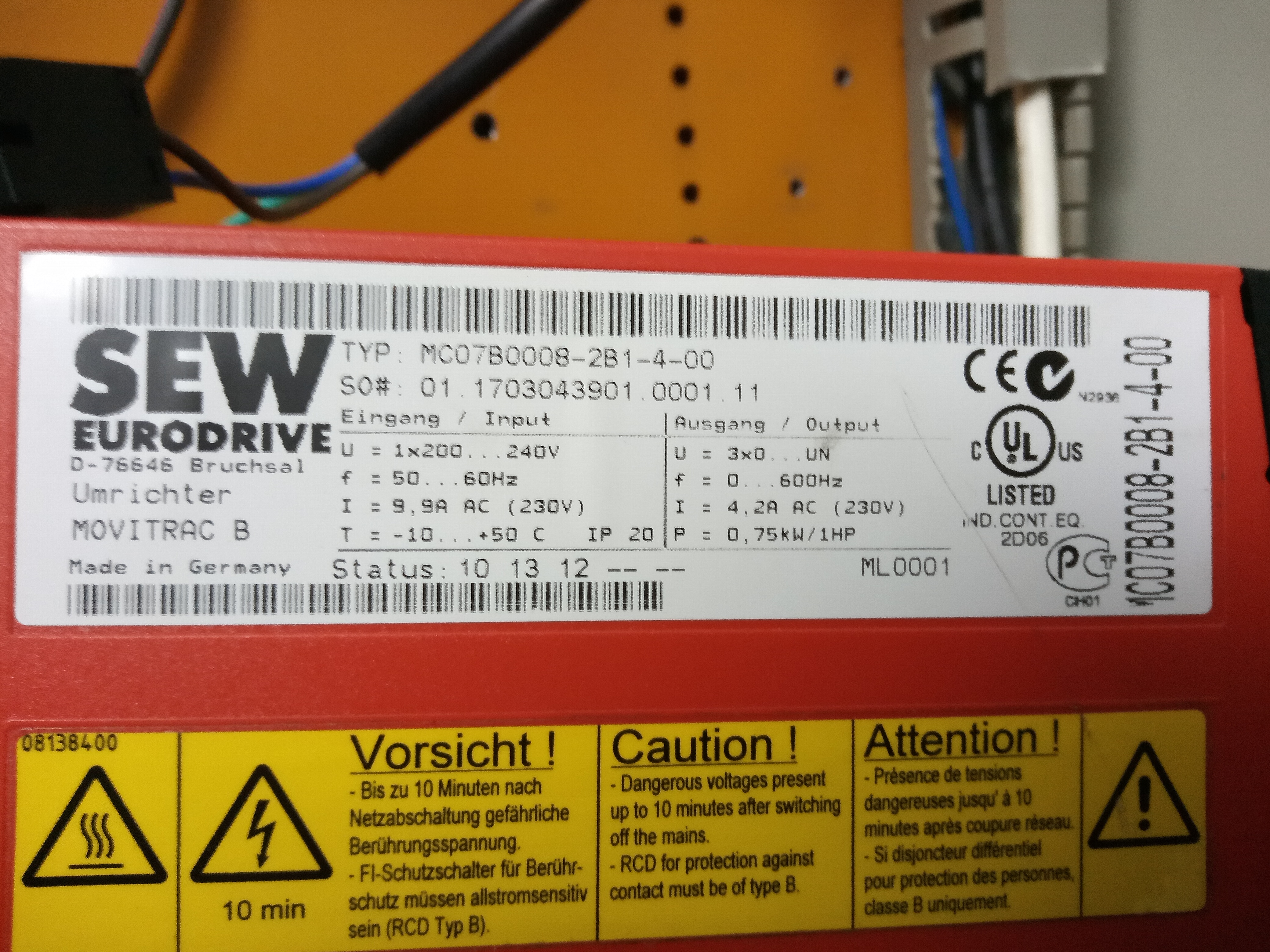

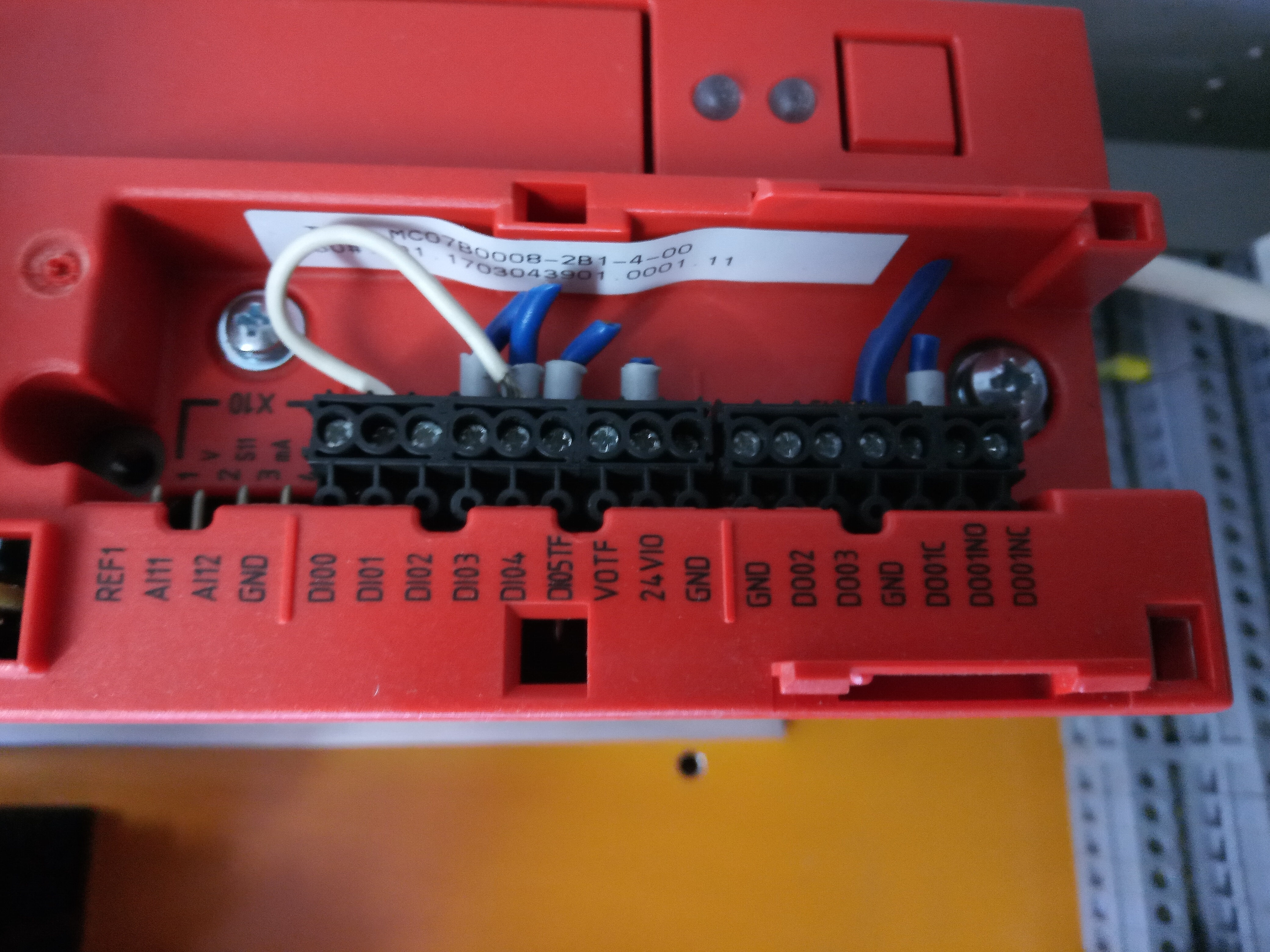

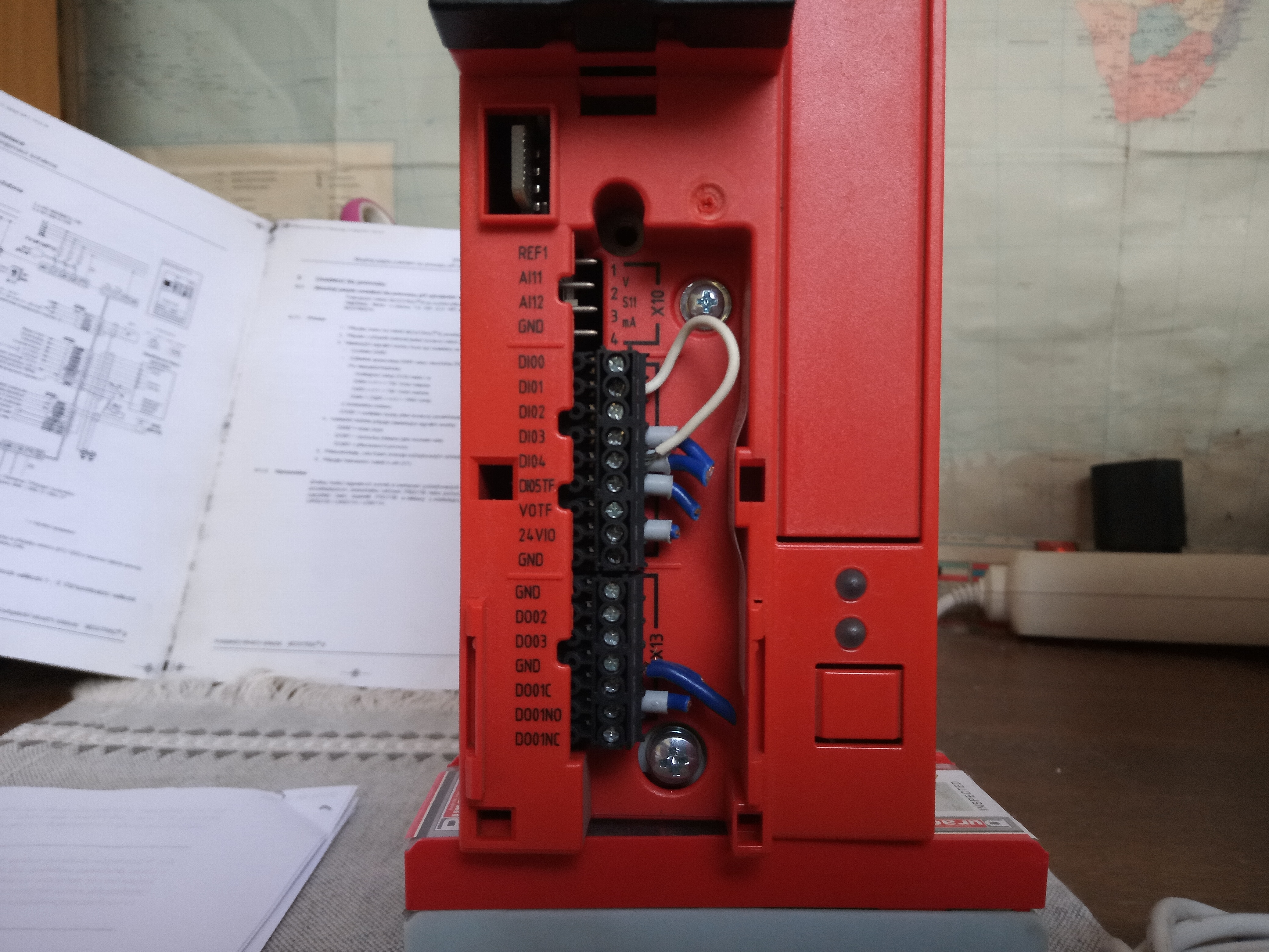

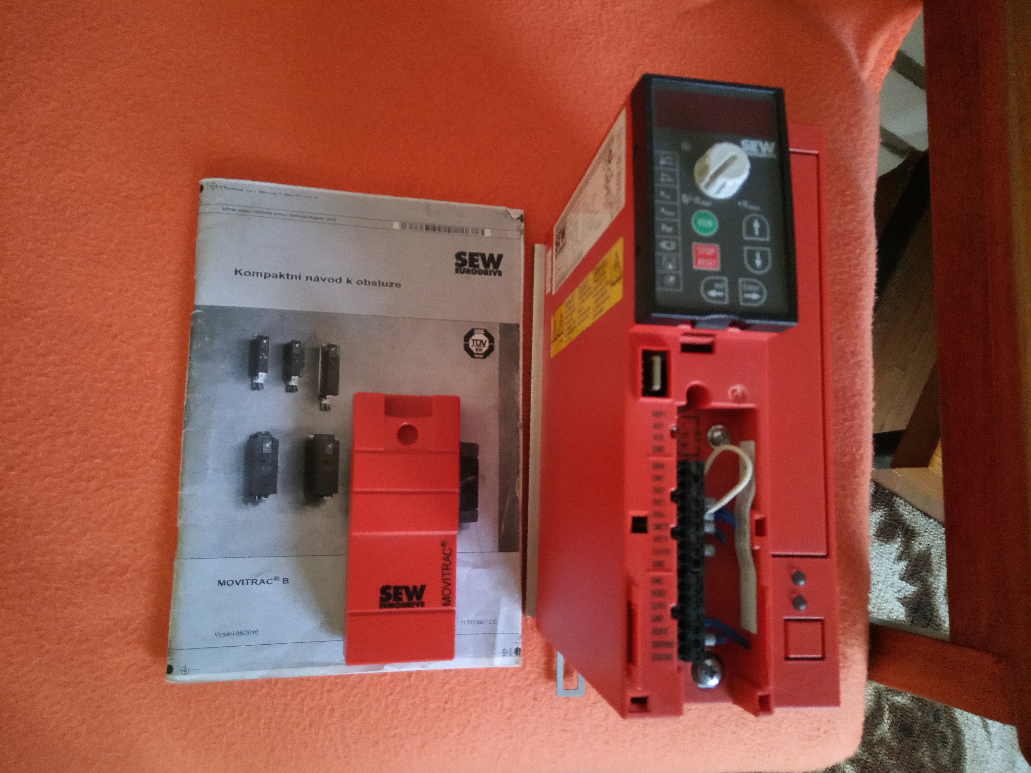

Má niekto takýto FM? SEW 1,5kw. Potreboval by som ho spínať a regulovať externe.
Je funkčný, beží s ním 1,5kw asynchroňák. Neviem kam pripojiť káble a potom ho aj dakde preprogramovať na ext. spínač a potenciometer. Dík za každú radu!

Manuál už mám, som elektrolaik, bez fachmana kto pozná daný typ FM sám nedokážem. :)

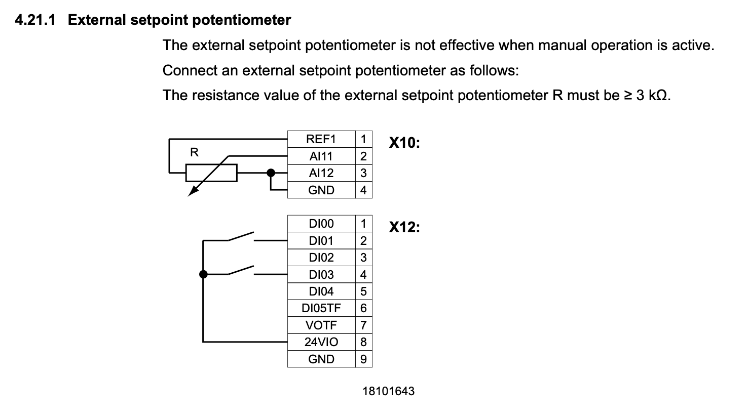

Thomeeque píše: 14. 10. 2021, 1:09 Zkus https://download.sew-eurodrive.com/down ... 964810.pdf
Kapitoly 4.21.1 a 9.9

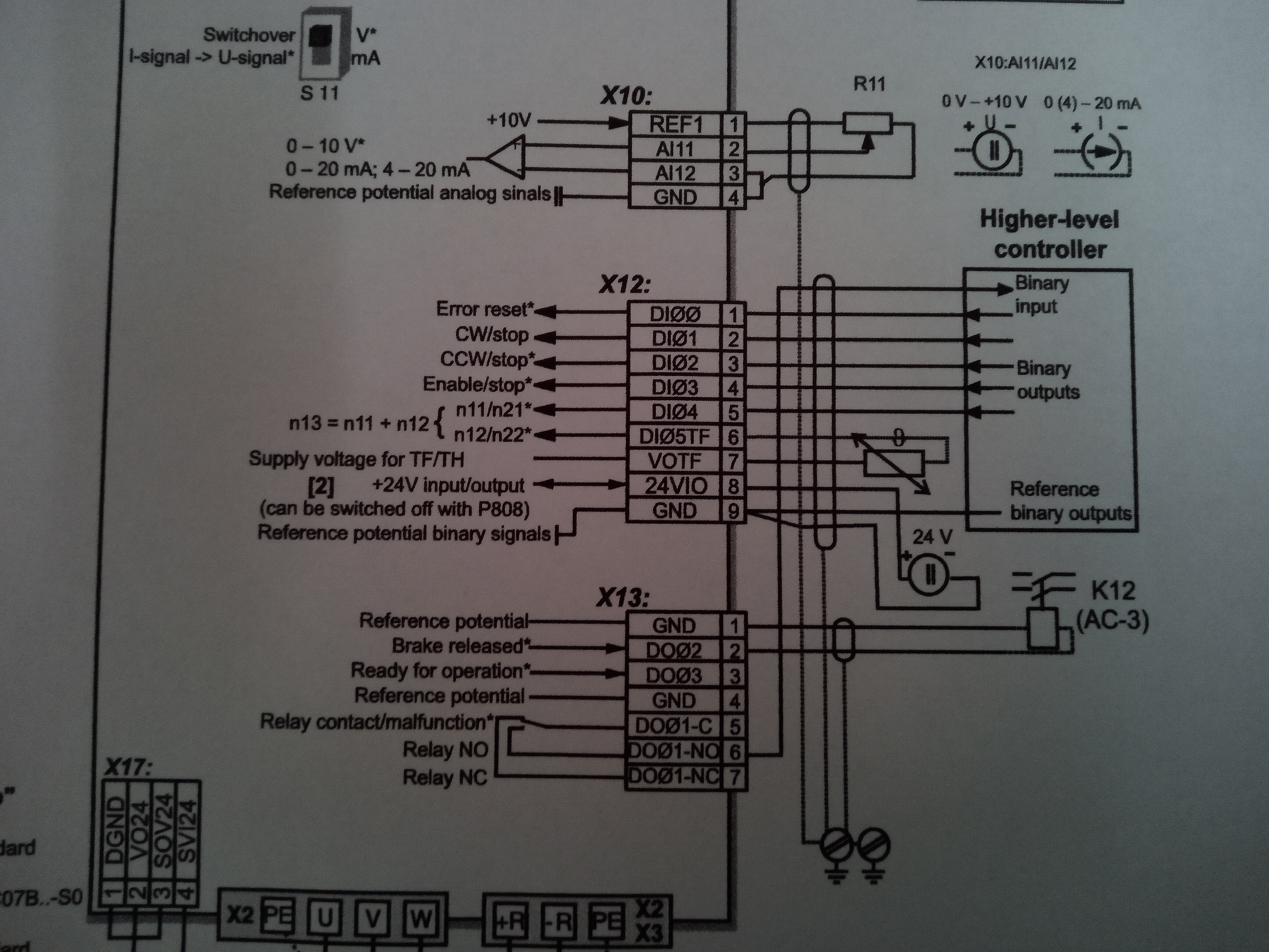

Na ktoré piny napojím spínanie a kde potenciometer??
Příspěvky: 9382
14. 10. 2021, 3:44
Dolní vypínač to enabluje, horní roztáčí (podle popisků z tvého obrázku). S11 musí být nastavený na Volty (viz tvůj obrázek). Ale ještě budeš muset asi upravit nějaké parametry, to teď nemám čas zkoumat..

V klidu, nesúrim na to. Aspoň, že začínam byť v obraze. Dík.
(S11/AI11 = +10V je podľa ich manuálu už factory setting)
