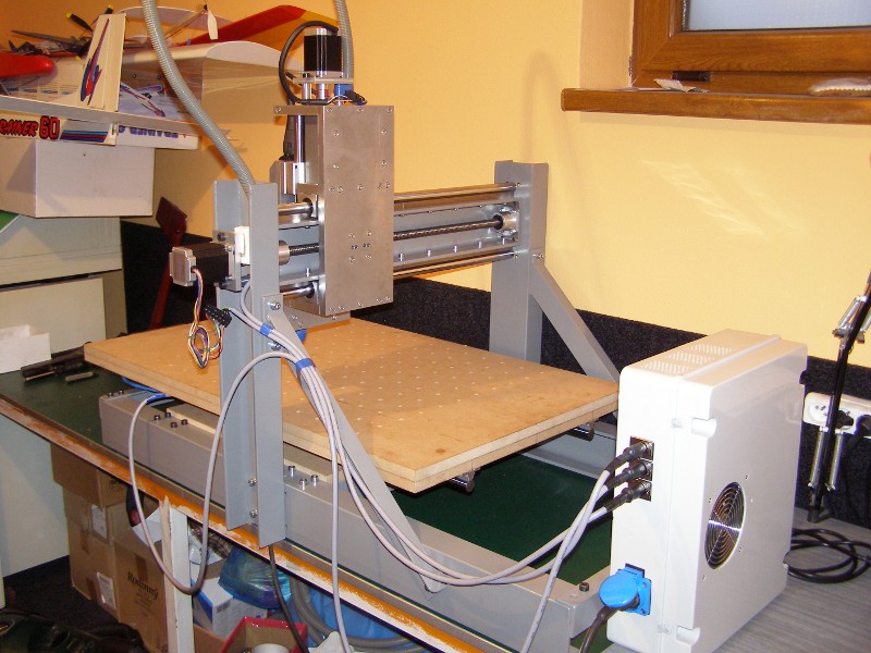

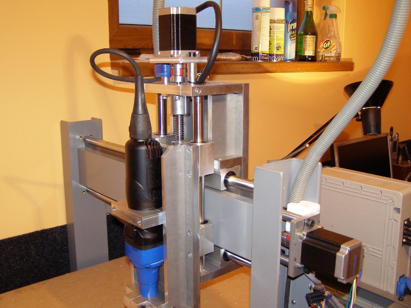

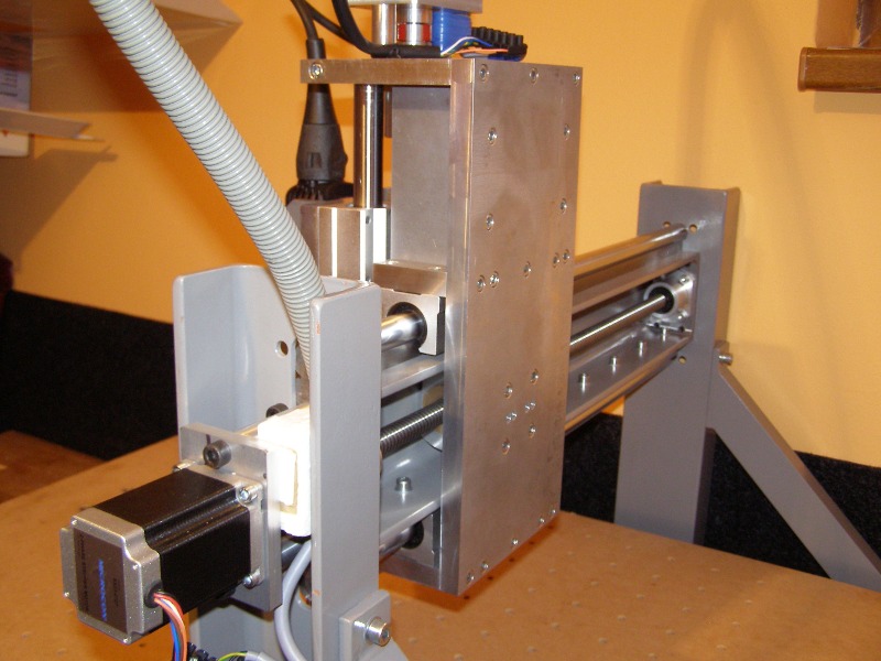

Zdravím všechny.
Posbíral jsem odvahu a zveřejňuji svůj výtvor. Chybí ještě dodělat pár věcí, jako koncové spínače a dořešení kabeláže. Hlavně mě teď čeká naučit se s tímto výtvorem zacházet.
Většina komponentů byla nakoupena na CNCShopu. Vodící tyče jsou průměru 20mm, trapézové šrouby 16x4mm, drivery M752. Krokové motory 2,7Nm od Microconu. Pracovní plocha 570x450x100mm. Co se týká základní konstrukce rámu, hodně jsem se inspiroval u Sysla. Jako ovládací program zkouším EMC2.

Tak je to správné tak to má být, 1 příspěvek a hned hotová mašina :D Gratulace, máš to moc hezké.

Jednoduchá plně postačující konstrukce. Gratuluji.

Pekne, pekne a mas to dotazene az konce. Uz jen odsavani a hotovo. Az budes mit video tak ho pridej.

Moc pěkné!!!! Je vidět že ten můj web aspoň k něčemu je a vidím že jsi zkombinoval několik mojich myšlenek dohromady, jsem zvědav jak se osvědčí při frézování... Teď už Tě čeká jen to nejhorší, kabeláž a koncáky, to mi trvalo nejdéle :D
Ať se daří!

Díky všem za reakce, které mě opravdu těší. Zatím tedy opravdu musím říct, že jsem z frézky nadšený.
Byl to pro mě docela boj tohle dílo dokončit, protože nemám žádné vetší strojní vybavení (tedy krom stojanové vrtačky a minisoustruhu, který mi zapůjčil otec) a většinu opracovaných dílů jsem si tedy musel nechat udělat, což né vždy bylo dle mých představ.

Mňa zaujala ta krabica s ovládaním KM. Ventilátor tam je, ale kde je nasávanie vzduchu. Neviem ak je krabica uzatvorená len ventilátor asi nepomôže. Ale možno sa mýlim. Pekná práca, páči sa mi. Miro

Miro321 píše:Mňa zaujala ta krabica s ovládaním KM. Ventilátor tam je, ale kde je nasávanie vzduchu. Neviem ak je krabica uzatvorená len ventilátor asi nepomôže. Ale možno sa mýlim. Pekná práca, páči sa mi. Miro
Já mám u Trona udělánu elektriku podobně.
1.) Vzduch zásadně vyfukovat, protože nemá cenu nasávat dovnitř prach přes velkou nezakrytou díru.
2.) Dovnitř si vzduch nachází cestu přes kabelové průchodky. Ty mám sice v těsnícím provedení "do vlhka", ale podtlak je sviňa. :)

Tak pokud mně zrak nešálí tak nahoře na krabici jsou udělané 3 cedníky ;)

Ozaj sú tam. Čo už na starosť človek nielen hlúpne ale aj slepne. Teda aspoň ja :lol:
