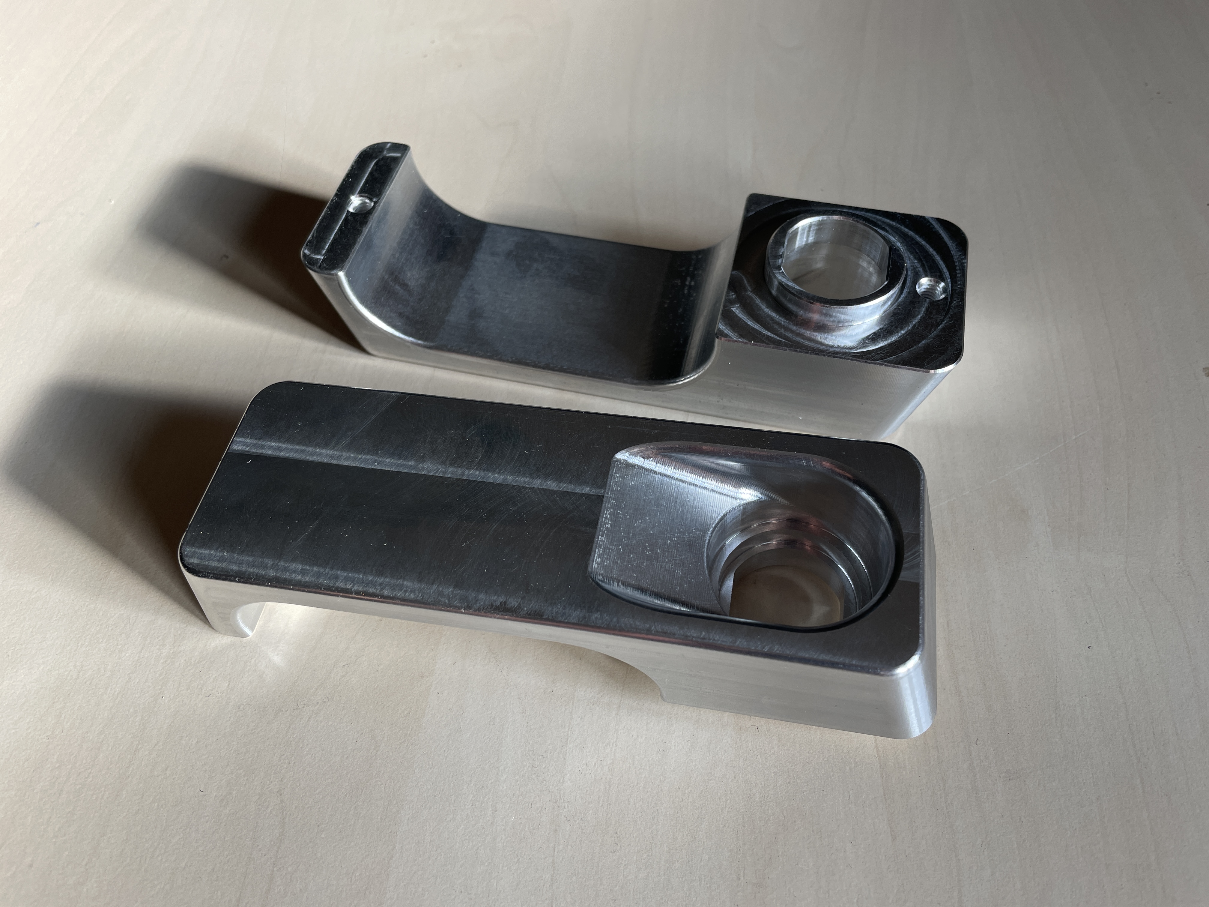

6. 11. 2021, 12:38
Brnkačka :)

To ale nieje podla vykresu na zaciatku vlakna, takze sa to nerata :D

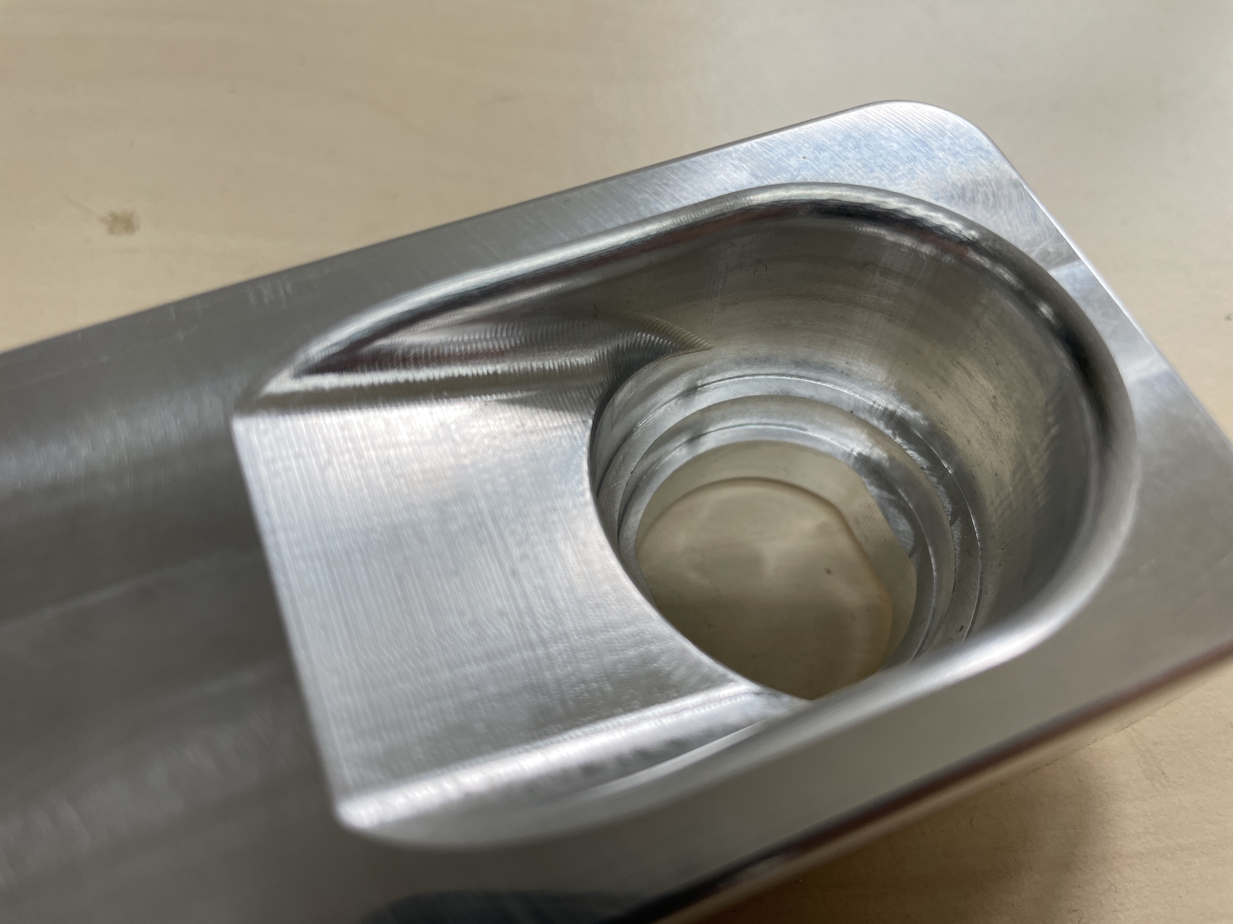

To je zajímavý, že každýho zajímá jen cena ... já blbec myslel padne třeba jednoduchej komentář (aspoň jeden), jakože pěkný :-)
Samozřejmě jsem to udělal jen proto, že se mi to líbilo a nikdy jsem madla nedělal. Tak jsem si tematicky na den odskočil, někomu udělal radost a zase si žijeme každej po svým ;-)

brnkačka - tak už popiš trochu víc i výrobu, to ti stačí .step na výrobu, nebo to překresluješ
a na kolik upnutí to vyšlo ...
bylo by zajímavé vědět i strojový čas co na to padl ...

chb píše: 9. 11. 2021, 2:22 máš to moc pěkný :-)
konečně :D
STEP stačí, pak cca 2h u CAMu (používám SprutCam), na dvě upnutí a strojovej čas s přeupnutím cca 40min jedno madlo

ta dvě upnutí mi od počátku vrtají hlavou - není tam moc místa na opracování všech ploch a současně pevné upnutí.
kolik nástrojů na to bylo použito ?
