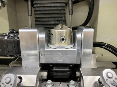

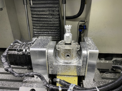

Bobik v jiném vláknu hezky požádal, tak prosím ...

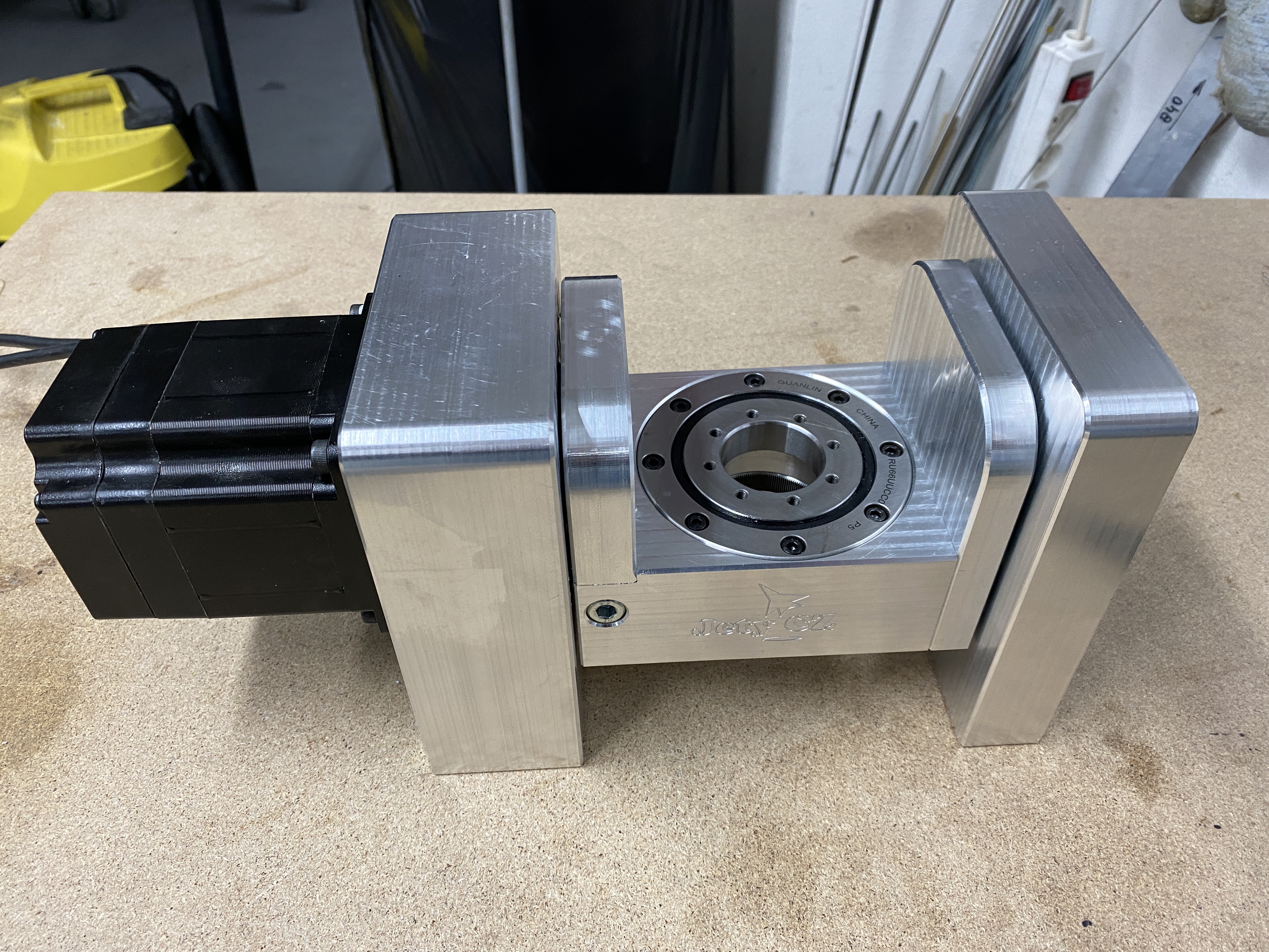

Pro Skyfire jsem měl od začátku zakoupenou čtvrtou osu v celkem pěkném, ocelovém provedení. Ale jelikož je stroj menší a velmi těžce se mi vešel na stůl jeden svěrák spolu se čtvrtou osou, nahlodala mě myšlenka, že čtvrtou osu rozeberu a předělám tak, aby šla upnout do svěráku a nemuse jsem ho sundavat.

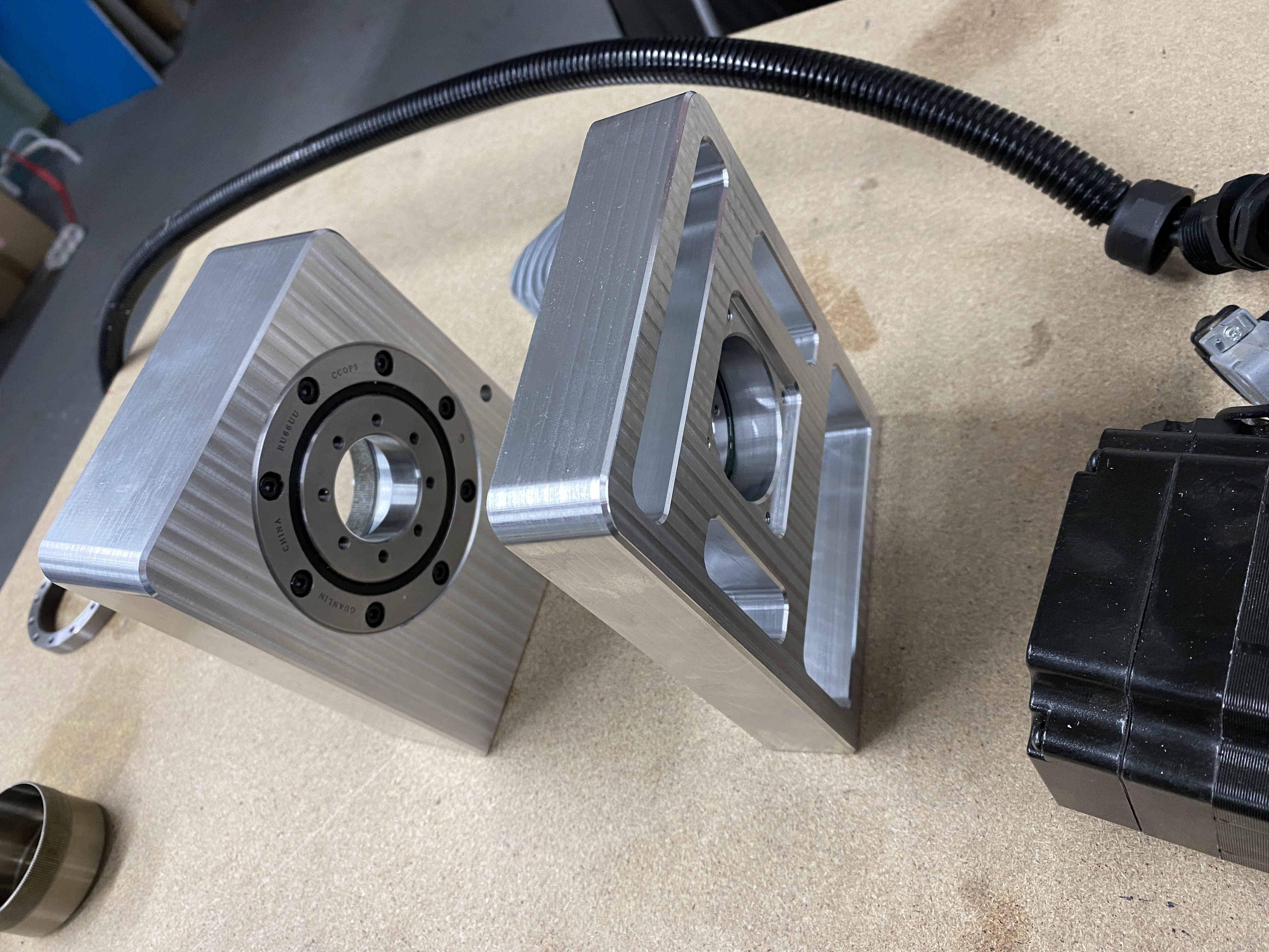

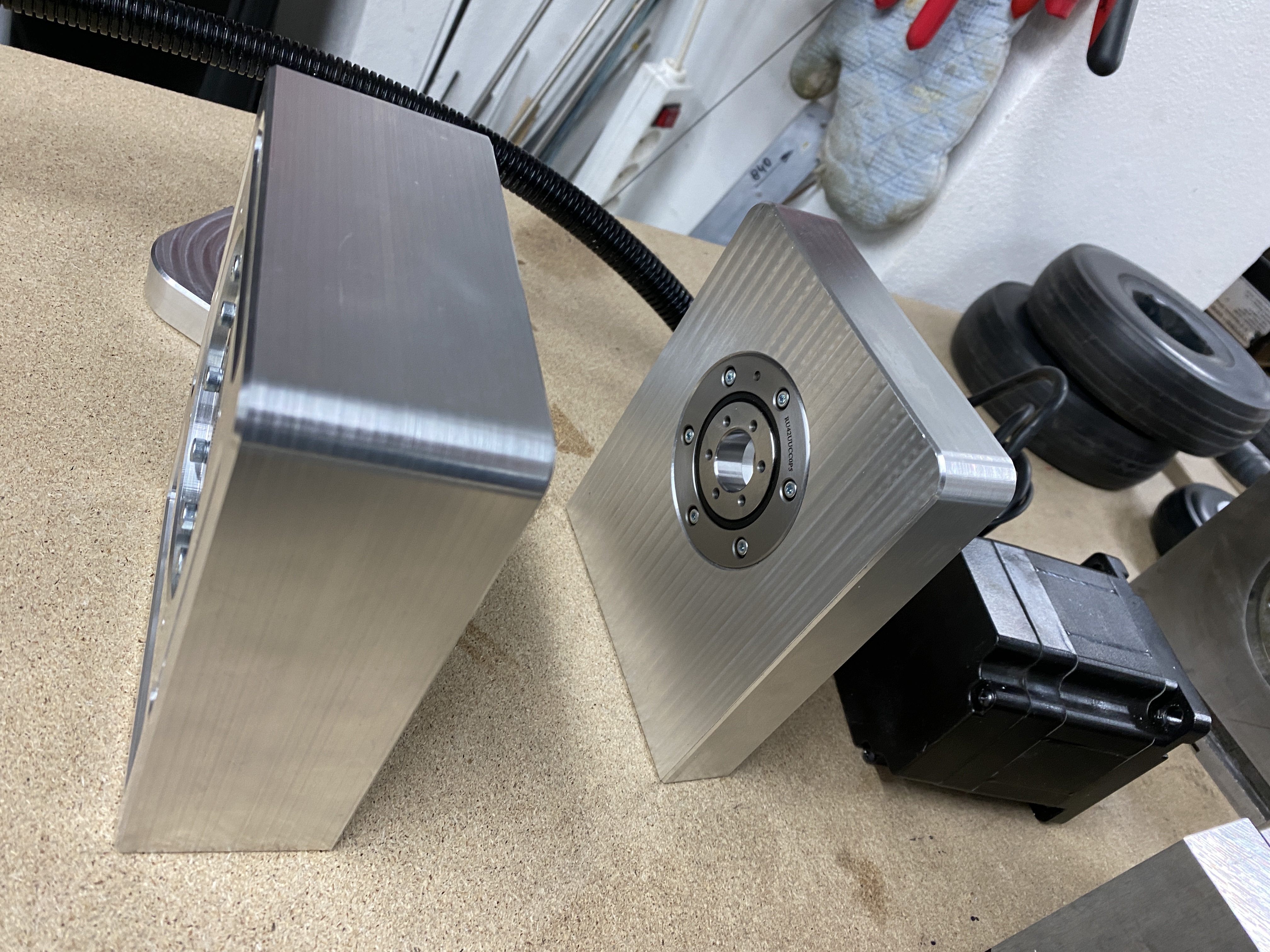

Když jsem to rozebral a začal kreslit, došlo mi, že bych vlastně mohl rovnou udělat pátou osu. Tak jsem chvilku kreslil a z číny objednal vhodná křížová ložiska a druhý "harmonic drive" (neumím českej výraz). Nechtěl jsem moc utrácet, tak jsem celek nechal na dvou velkých krokáčích, byť stroj samotný jede na servech. Chtěl jsem upínat do maličkýho samostředícího svěráku, ale nakonec mi malý skličidlo vyšlo jednudušší na seřízení.

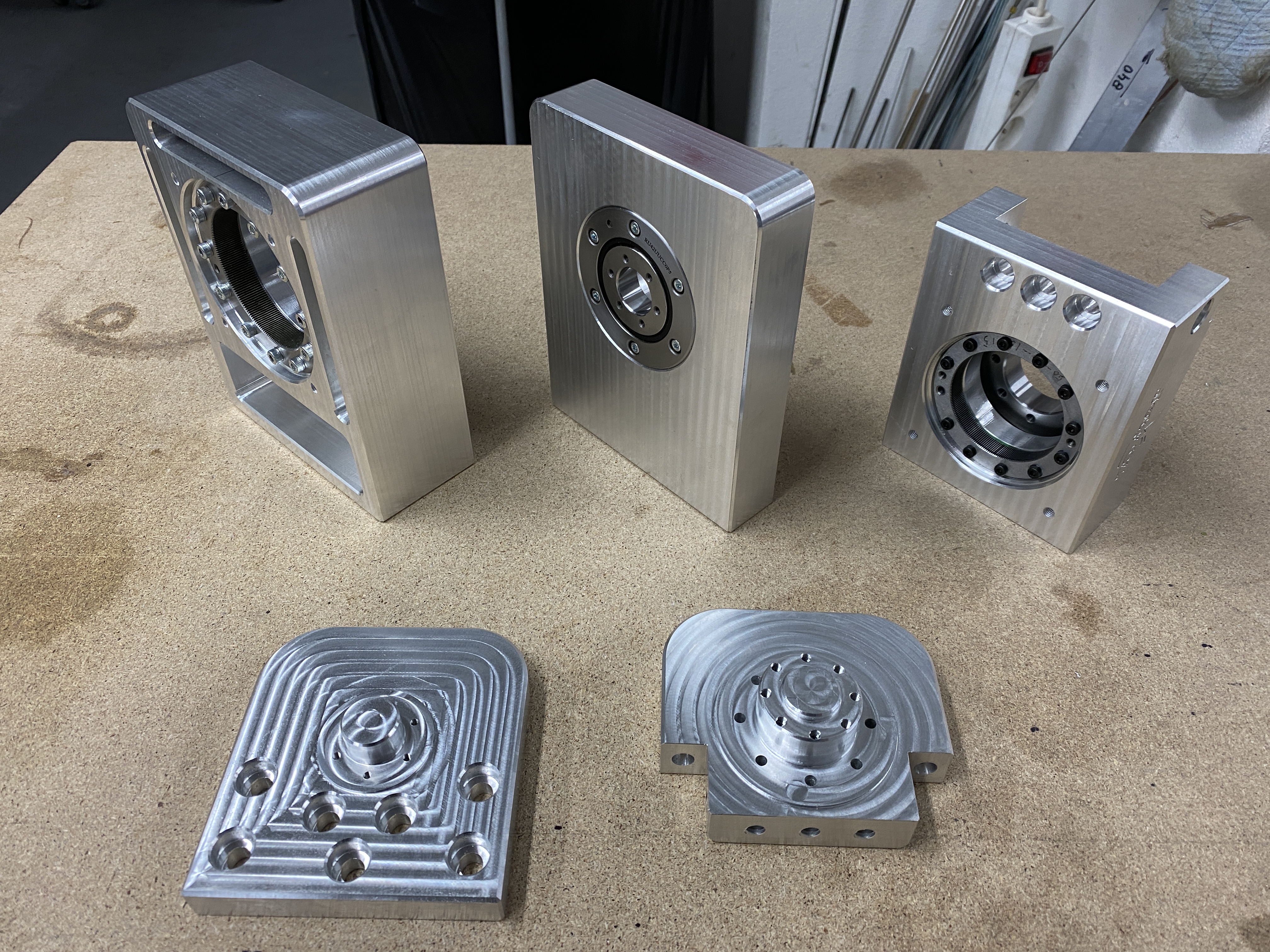

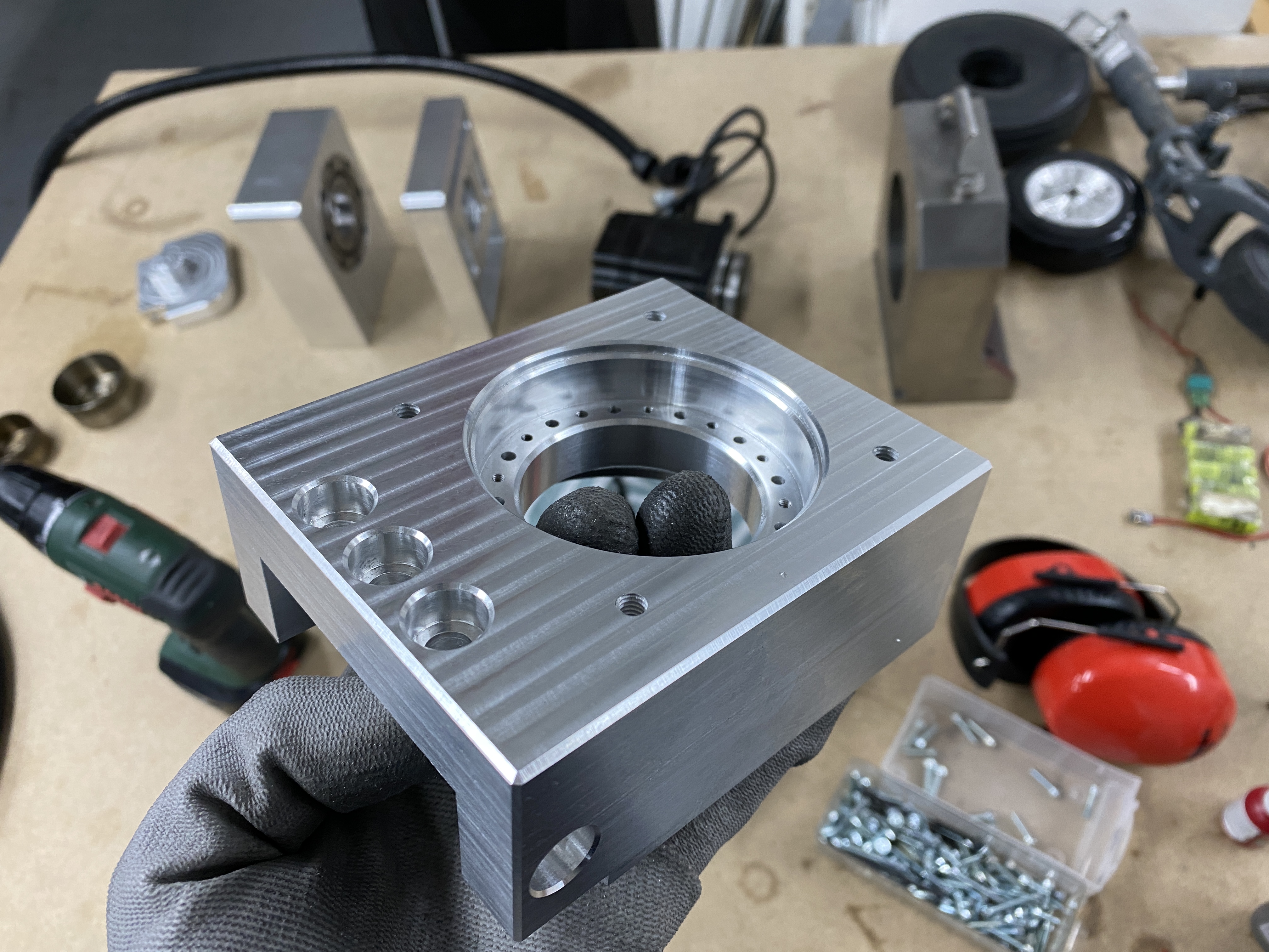

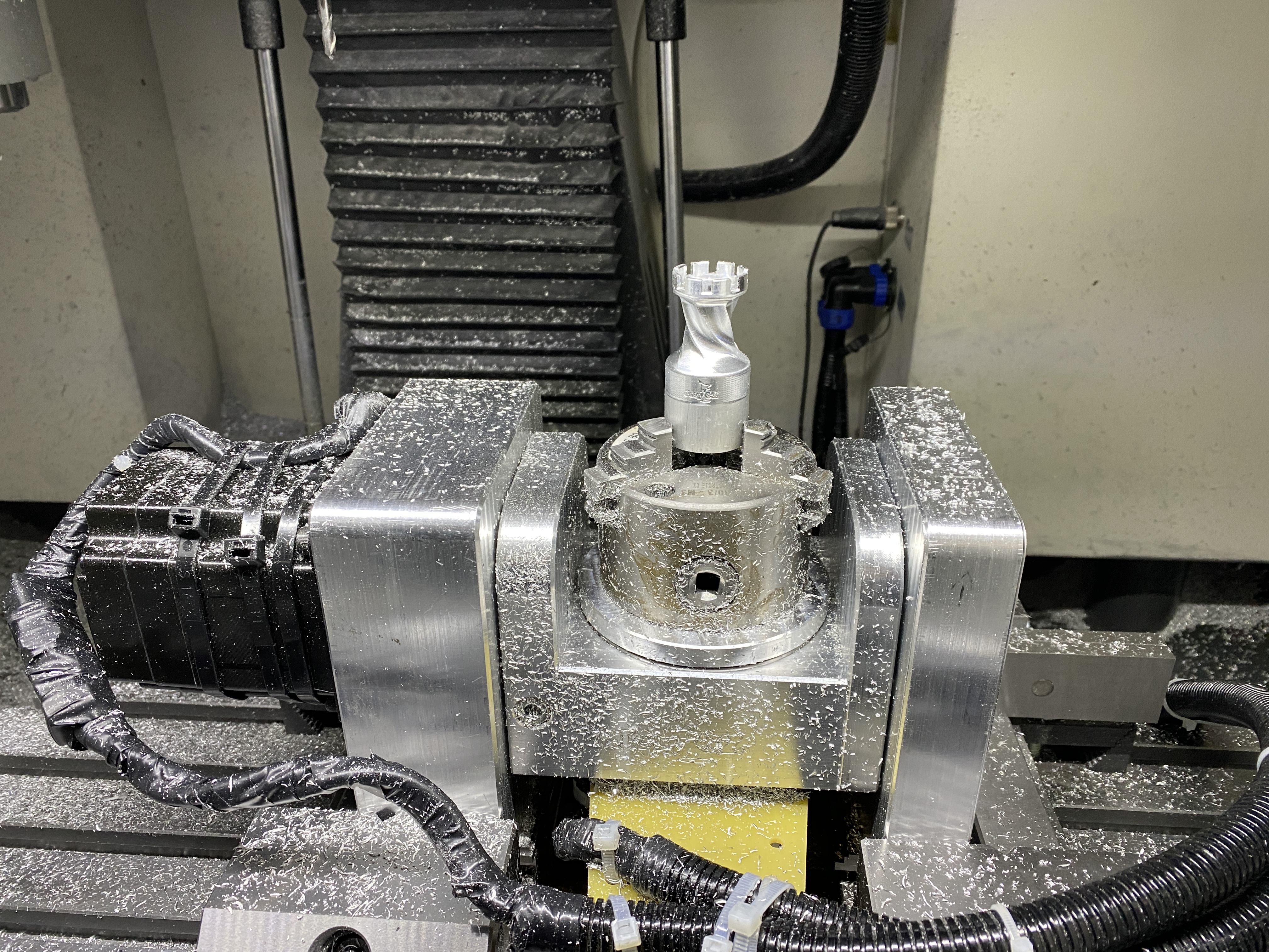

Výsledek je na fotkách. Hliníkové kusy jsem si vyrobil, zbytek zakoupil. Používám SprutCam, kde jsem si udělal postprocessor s kompletní simulací stroje. Dnes nemusím sundavat svěráky /což byl úmysl/, upnu do nich pátou osu, seřídím nulový bod a můžu dělat. Rozumná max velikost polotovaru je ovšem malá, tak 100x100x100. Ale radost veliká, když se to hýbalo jak na profi mašinkách :-) Přesnost páté osy není úplně dokonalá, jsem tak na 0.02 byť samotný stroj je do 0.01. Jelikož jsem na tom dělal jen asi dva ostré výrobky, nebyla už vůle a čas se snažit dohonit tu stovečku nějakým štelováním.

Krásná práce.

Pěkná práce. Bylo mi divný, že to nemá pevný rám, ale ten svěrák to vysvětlil.

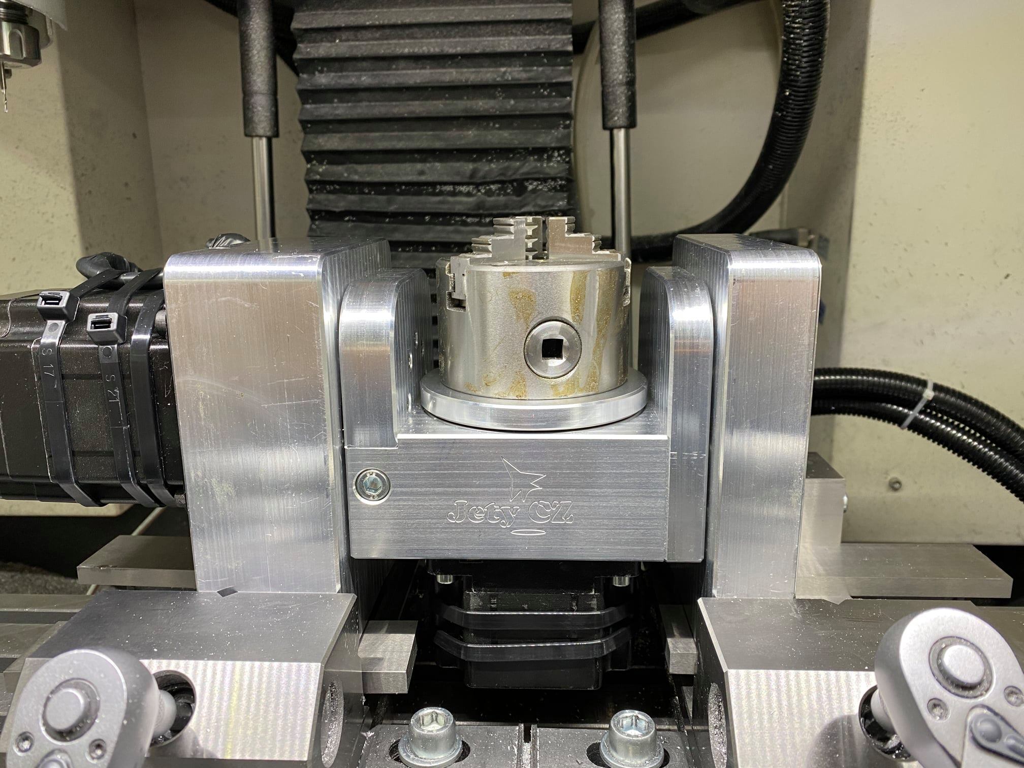

Pokud se otaci to sklicidlo ve vanicce (to mi vychazi jako 5. osa), cim se otaci?
Myslim pohon, protoze si myslim, ze to sklicidlo je na te druhe harmonicke prevodovce.
Ten pohon sklicidla nejak nevidim, ale mozna spatne celkove chapu :-§).
Nebo v te "cerne hadici" (na nekterych fotkach neco takoveho vidim) je skryty bovdenovy pohon?
Ale samozrejme je to moc pekny kousek :D

lapa píše: 8. 12. 2021, 11:34 Pokud se otaci to sklicidlo ve vanicce (to mi vychazi jako 5. osa), cim se otaci?
Dole pod skličidlem je motor páté osy, je lehce zapuštěný, ale především jen není na fotce vidět, žádné perpetum mobile :-)

Tady je vidět motor páté osy, aby nedošlo k podezření z magie :-)

Zadna magie :) , jen mi nedoslo ze mezi temi sveracky je vlastne spousta mista. Proste jsem nikde nevidel pohon ...
