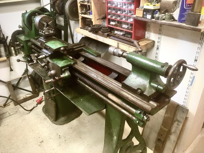

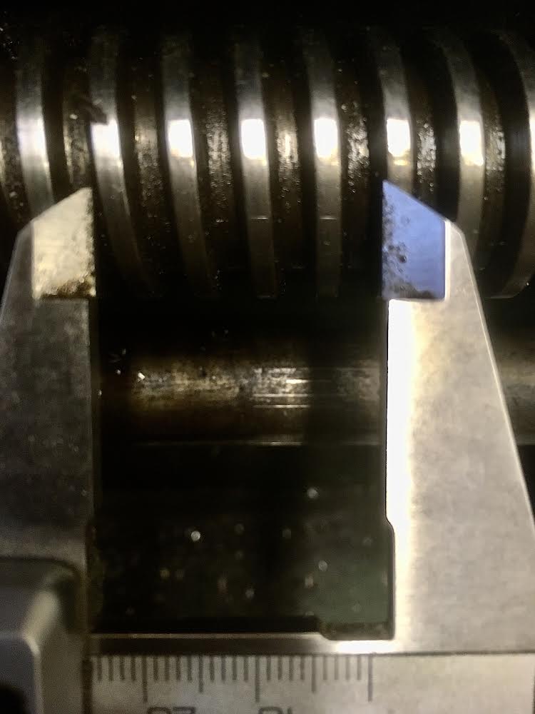

Dobrý den, prosím, pokud to je možné, o konzultaci jaké je stoupání šroubu posuvu na fotografii - na šupléře je nastaven jeden palec. Průměr šroubu je asi 27,5 mm.
Je to posuv použitelný pro řezání metrických zavitů?
Jsem začátečník, soustruh s posuvem jsem si pořídil o víkendu.
Díky.

Jsou dvě možnosti, obě běžně používané, buď 4 závity na palec = stoupání 6.35 mm, nebo metrické stoupání 6 mm (ale to by snad bylo z té fotky poznat, takže spíš to první).
Metrické závity tím nejspíš půjdou řezat, záleží na tom co je to za soustruh a jestli k němu máš příslušná výměnná kola (ale lépe vybavené soustruhy to mají jen na přehození páčky, bez výměny kol).

Dík. Až se tam za 14 dni zase dostanu, změřim jestli to není těch 6 mm. Jak to vlastně správně změřit?
Příspěvky: 8482
14. 12. 2021, 8:29
Buď přes hodně závitů tak jako teď nebo třeba přes válečky. Do dvou sousedních závitů dáš nějakou kulatinku (stopka vrtáku, odhaduju lehce přes 2 mm, ani nemusí být oba stejné), dotlačíš do závitů a šuplerou změříš vzdálenost (zvenku, to jde přesněji). Totéž uděláš přes víc závitů a pak už je to jednoduchý výpočet. Samozřejmě to jde i líp, ale na to jak odhaduju ještě nebudeš mít vybavení.
Naposledy upravil(a) prochaska dne 14. 12. 2021, 8:32, celkem upraveno 2 x.
Příspěvky: 5682
14. 12. 2021, 8:31
Změř třeba 20 závitů, tak už se chyba i půl milimetru rozpustí a jde lépe poznat, jestli to je 120, nebo 127 mm.

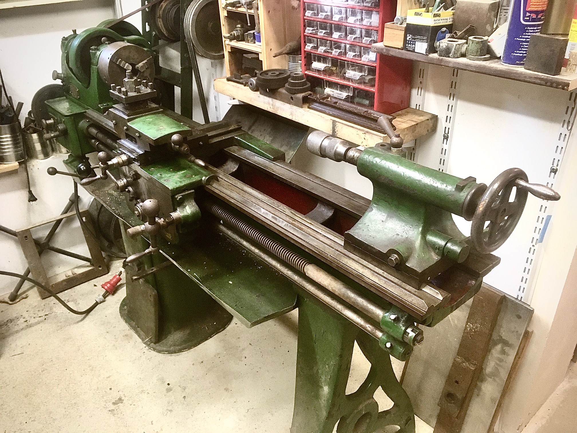

Přidej taky fotky toho soustruhu, třeba je to běžný soustruh a spousta lidí ho má. Pak ti mohou poradit přesněji :) .

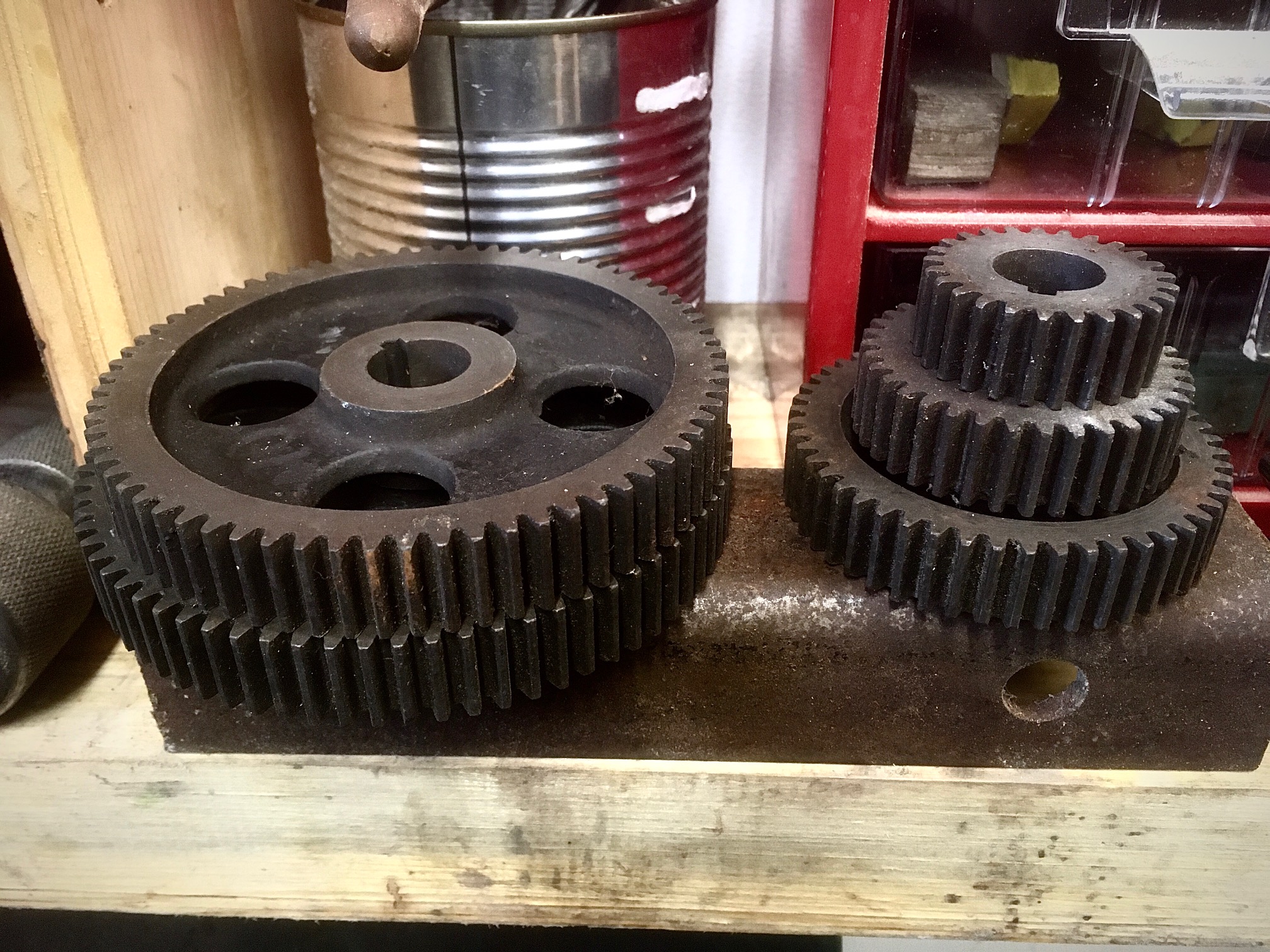

Sháním k němu taky pár kol.
