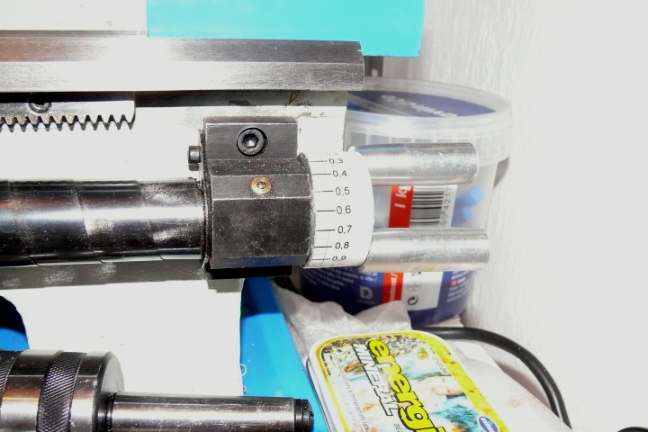

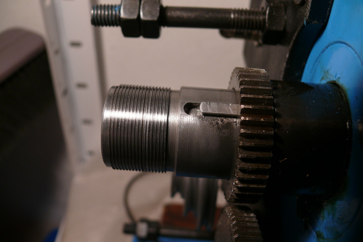

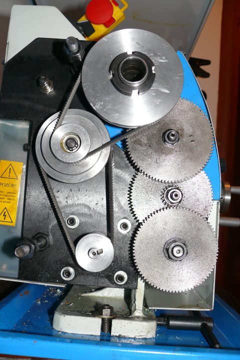

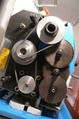

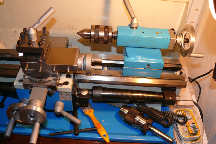

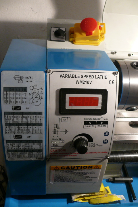

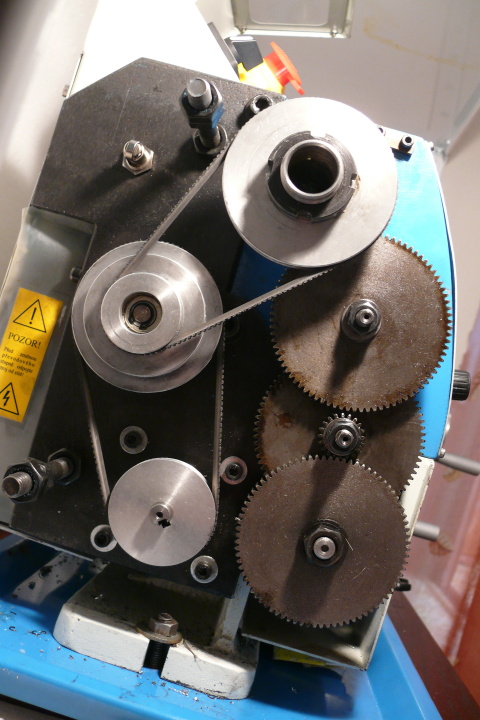

Tak soustruh mám doma po přeměření přesnosti spokojen, samozdřejmně nějaké dodělávky jsem udělal aješte mne čekají.
Nejvíc mne štvaly vysoké otáčky pod 150 to už bylo neunosné tak upraveny převody. Teď 50 ot v pohodě na první stupeň 980ot druhý 1900ot jsem spokojen, ten nonius u trapezáku bymohl byt lepší třeba od tumlíka no uvídím co s tím udělám dál takže prozatím.

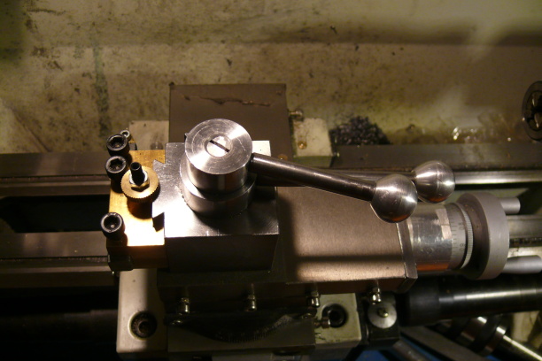

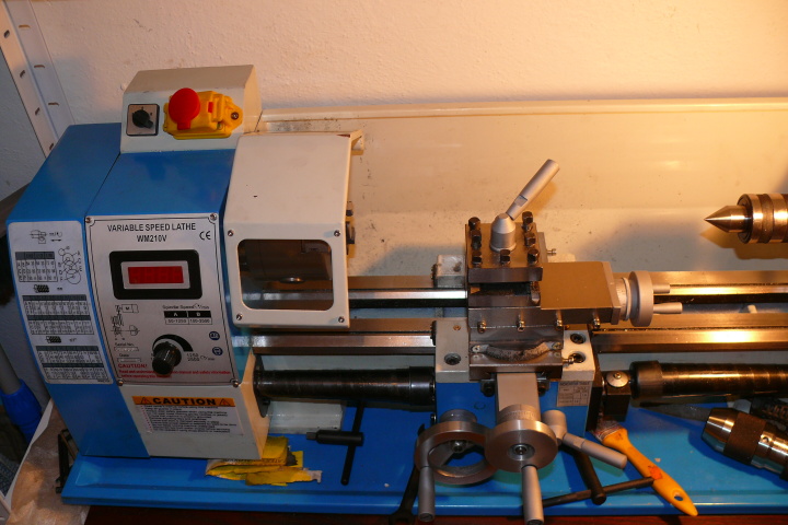

Já jsem prozatím spokojen vřeteno když dám kleštinový upínač do morse kužele de na nule, až na pár dodělávek tj. předělání převodu na pomalší a na příčném suportu přidělal posuv na ložiska a udělal jsem si tool post supr věc ještě se chystám přidat jedno ozubené kolo aby jsem moh dělat levé závity jinač v pohodě.
