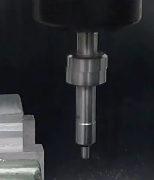

Ve videu na youtube jsem viděl podivný nástroj/přípravek. Netuším jak by se to mohlo jmenovat, takže to nedokážu vygooglit, z videa jsem účel a použití nepochopil. Dá mi někdo tip?

Hledej edge finder, česky najížděcí trn, nebo vyhledávač hran.

používá se to na nalezení hrany obrobku na strojích které nemají nějakou sofistikovanější sondu
má to horní a dolní část, ty jsou naplocho stažené proti sobě perkem, pero dovolí pohyb částí proti sobě
dá se to do vřetene, stačí do vrtačkové hlavičky
roztočíš vřeteno, třeba na 1000 ot/min
pojíždíš obrobkem z boku proti konci roztočeného šmajdátka
šmajdá to, v okamžiku doteku se půlky proti sobě uklidní, přestanou šmajdat, o kousek dál zase šmajdat začnou (a po dalších několika mm ti to nafackuje :D )
v okamžiku dotyku jsi o poloměr šmajdátka od hrany
opakovatelná přesnost spolehlivě do desetiny
jednoduchá šikovná věc

Jenom opravím. 1000 otáček NE ! To už to může odstředivou silou uletět. Má se to používat při cca 500 otáčkách. Při menších to už přestává fungovat a při větších je to nebezpečné.
Rozsah od 400 do 600 otáček je OK.
Najíždí to s přesností pod 0,02 , ale pozor na zmagnetizovaný materiál - tam to selhává.
Nejlepší je s keramickým dotekem.

Díky za poučení. Zatím používám hrot a lupu. Jestli je to šmajdání o desetinu viditelnější úchylka hrotu pod lupou, tak bych to mohl pořídit.

řekl bych že to šmajdátko bude výrazně přesnější, rychlejší a pohodlnější

No tak to teda celou dobu asi používám blbě. Bod uklidnění není hrana, hrana je přesně bod, kdy to z klidného stavu šmajdne, tak to aspoň dělám já

Já to používám // od roku 1987 // takto :
Pustím vřeteno na 500 ot / min.
Najedu tak 0,5 mm od hrany a do šmajdátka strčím prstem a by se viditelně vyosilo.
Najíždím posuvem tak 5 mm / min až se šmajdátko uklidní a přestane viditelně házet.
Posuv snížím na minimum
Dále najíždím vždy pouze ťuknutím o jeden krok a nechám tomu tak 2 až 3 sec čas. Ono to totiž chvilinku trvá nežli šmajdátko odskočí.
Jakmile šmajdátko odskočí // o cca 1 mm - je to dobře viditelné ! // jsem na souřadnici.
Přesnost je dle povrchu a materiálu. Na běžné frézované kostce nebo hlazence je to pod 0,02 mm

Tak jsem rád že to dělám stejně, akorát já jedu ručně kolečkem podle citu :D
