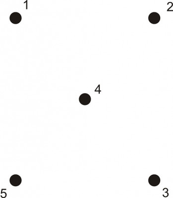

Měl bych takovej rébus nerébus (když tak to někam přesuňte).
Z konstrukce frézky - mám k dispozici dlouhé rovné pravítko. Čili jen jednu plochou tuhou věc, kde je v jedné ose zaručená přímka. Jinak samozřejmě můžou být jakékoli jiné věci, provázky, těžítka, vodováhy, ale nemáme žádnou rovnou plochu, žádný etalon.
Jak by se dal vytvořit obdélník, resp. jeho rohy (třeba čtyři konce lineárů), aby byly co nejvíce v jedné rovině?

Zvolím si na pevné (ale obecně ne rovné) základně body 1, 2 a 3 a položím na ně třeba kostky železa. Pravítko opřu o body 1 a 3 a pomocí podložek výškově ustavím bod 4 a následně z bodů 2 a 4 stejným způsobem bod 5. Myslel jsi to takhle?

A nebo ještě lepší způsob - uchytit pravítko uprostřed (a vlastně by ani nemuselo uprostřed) na rotační ose. Osa je dostatečně pevná aby se nevychylovala z osy otáčení, a je vcelku jedno jestli je gravitačně kolmá či nikoli. A postupným otáčením si vytyčit výšku všech bodů :D

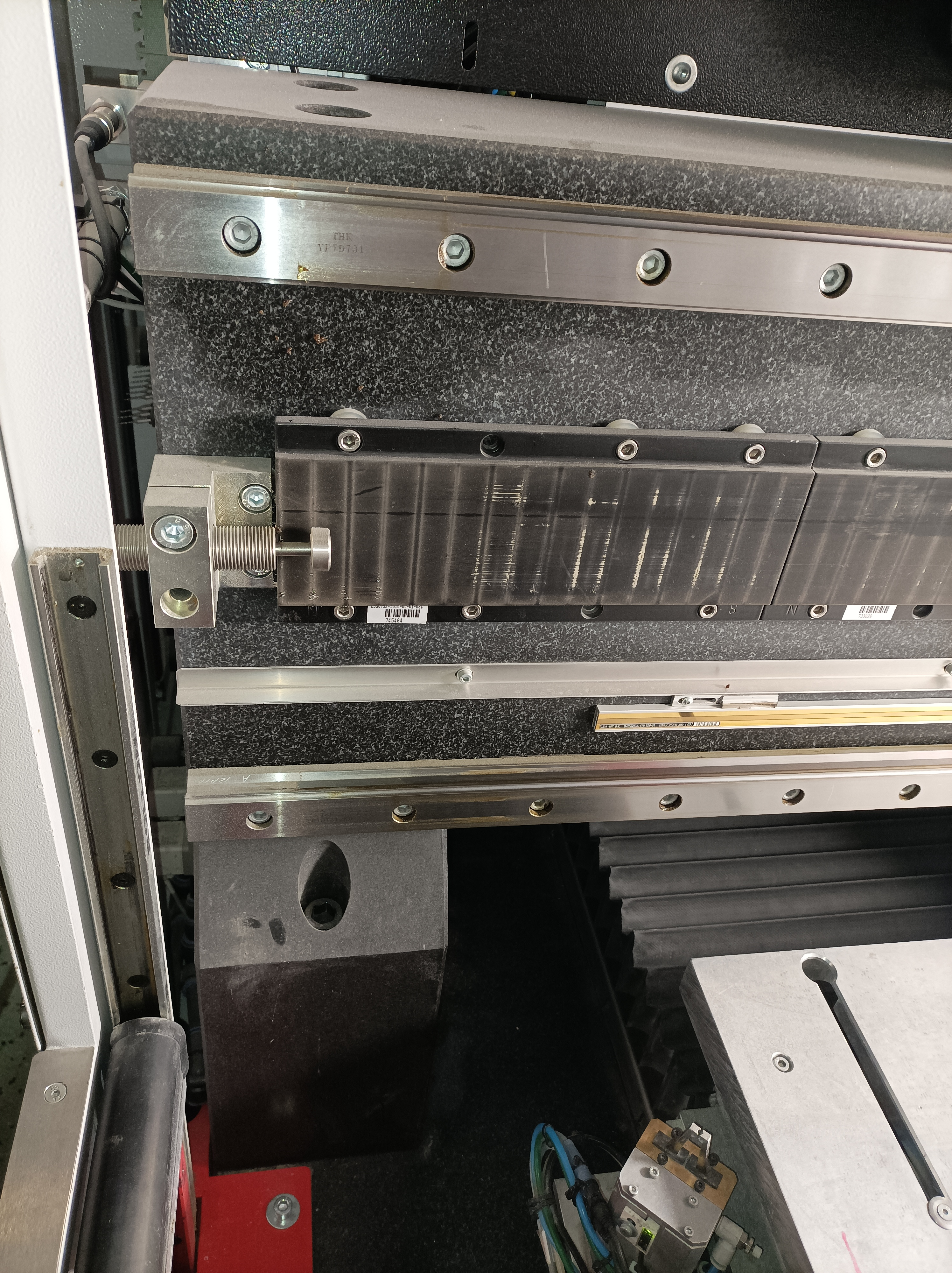

Příspěvky: 23358
11. 1. 2022, 7:30
A co takto?
Pokud vim zadna referencni hrana a pritom asi 2. nejpresnejsi masina co jsem osobne videl. V ramci omezenych podminek to taky tak lze....

Nedávno jsem se s tím setkal u mašiny co se tvářila hodně profi. Moc se mi to nezdálo. Osobně mám raději kolejnice do lůžek i z boku, dva vozíky na plochu i do boku a dva nechat "plovoucí" a dotáhnout je podle sestavy.
