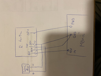

Vedel by mi niekto pomoct so zapojenim riadiacej dosky BSMCE04U a frekvencneho menica A2-8022?

zapojene to je tak ako si mi pisal.
ACM a DCM je spojene v menici na jednej svorke s nazvom GND
..... nakreslim to a upnem sem

21. 1. 2022, 12:17
21. 1. 2022, 1:10
Tak to zapojení vypadá dobře.
Ale zopakuju: pro začátek odpoj měnič. Nechej jenom desku a zdroj.
Pokud neseženeš nějakou dokumentaci, tak nezbude něž tu desku opískat, kam co vede.
Podle těch ne moc podrobných fotek na webu to vypadá, že ten pin 10V vede asi na nějakou PTC pojistku, a pak snad do obvodu s optronem a tranzistorem.
Pak by to teoreticky mohlo znamenat, že těch 10V je naopak vstup, ze kterého ta deska pomocí PWM vyrábí výstupní analogový signál.
Pak by to napájení 12V bylo asi jenom k napájení vstupů od čidel.
Možná bych zkusil na ten pin 10V připojit třeba 5V z vedlejšího pinu, ale ideálně přes nějaký odpor. Kdyby to bylo špatně, tak aby nic neodešlo.
Nebo se pochlapit a pořádně propískat zapojení. Aspoň kolem toho obvodu, který je mezi piny AVI a 10V. Pokud je to skutečně převodník PWM/analog, tak tam musí být aspoň 1 kondenzátor. Podle té fotky sice všechno vypadá na odpory, ale možná to klame. Odpory budou v reálu černé a případně s popisem, kondenzátor by byl asi světle hnědý a bez popisu.

Tady je to celkem pěkně rozmalované. A opravdu je to tak, že ten pin 10V je vstup napájení pro převodník PWM/analog.
https://www.m1automacao.com.br/interfac ... -eixos.php
