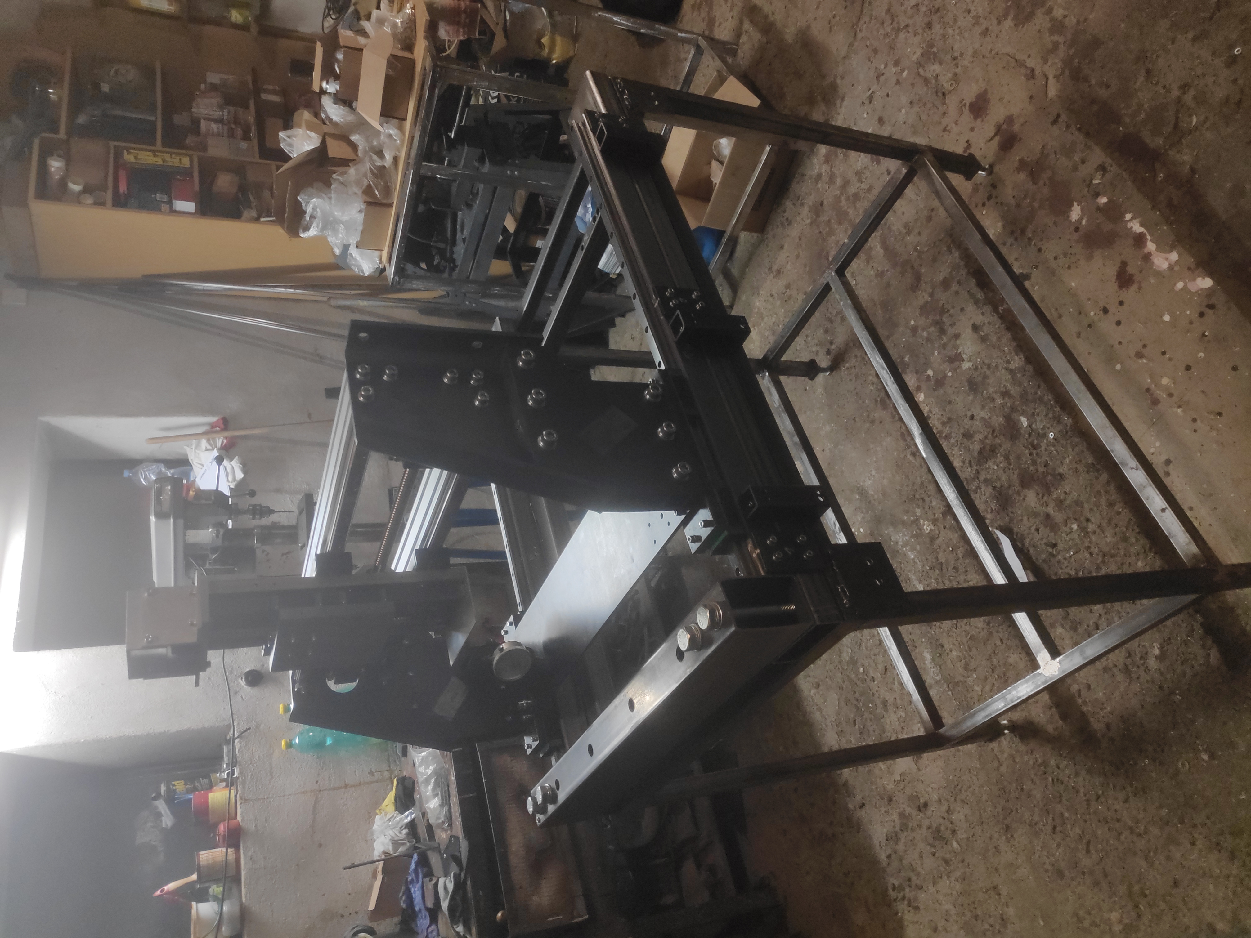

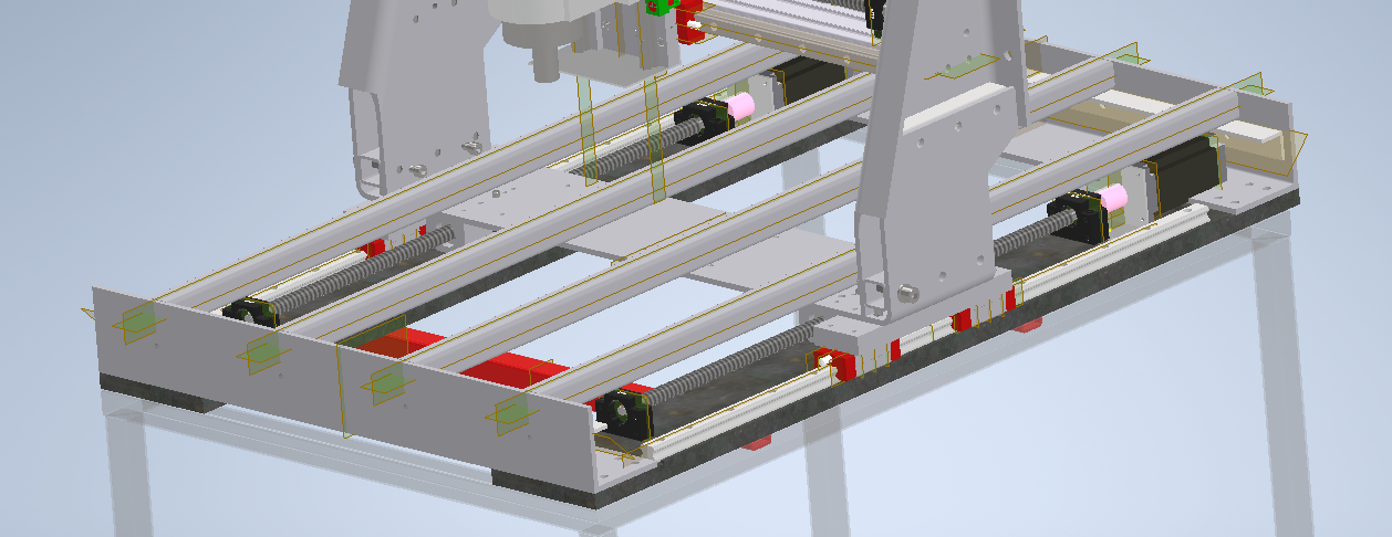

Ahoj, cením si každé rady a připomínky. Chci dosáhnout rovné plochy - která mi stačí pouze na vrchní straně plocháče. Přidám snímek jak vypadá má konstrukce - stavím to z toho co je pro mne velmi dobře dostupné, dá se říct že "železo" mě zatím nestálo skoro nic, proto taková konstrukce.
Ty plocháče jsou pro mne vlastně základní deska, nepředpokládám že zatížení bude tak veliké aby se to prohlo max v řádech desetin. Na ofrézované ploše budou přišroubované lineáry a bojím se toho že zkroucení mi bude dělat problémy co se týče hladkosti jízdy a přesnosti.
Ve škole jsme se bavili i o tom, že by se ze spodní strany plocháče nejdříve vyfrézovaly dvě drážky pro následné položení plocháče na tuto stranu a upnutí do svěráku. Není nutné, aby ten plocháč vypadal tak jak je na výkrese, pokud by se to třeba úspěšně dalo provést takto.
Namodelovat to umíš hezky, to já neumím, ale zase vím, že to rovné nikdy mít nebudeš. To ti ten učitel nemohl vysvětlit, že plocháč se vždycky zkroutí, ať budeš dělat co chceš? A že je to nejmíň vhodnej základní profil na konstrukci čehokoliv, teda asi vyjma plotu a psí boudy?
Pnutí toho materiálu se projeví vždy, když to ofrézuješ a uvolníš z upnutí, ať budeš dělat co chceš. Nebuď línej, se strejdou gůglem tady na foru najdeš stovky postů o stavbě podobnejch strojků.
Nejlepší základ je co nejtěžší stará rysplotna, starej základ se stroje, no a pak konstrukce z profilů
No, a navíc tak jak to máš namalovaný, tak ani nijak nezajistíš aby oba ty plocháče byly ve vzájemný rovině -> čili ani ty lineáry nebudou skutečně rovnoběžné.

ano, to vím, že jak mám plocháče spojené, tak můžou být každý v jiné výšce - předpokládám, že tohle by vyřešilo přefrézování upínací desky samotným strojem po stavbě...
Vypadá tedy že nejlepší nápad bude postavit základ z těch hliníkových konstrukčních profilů - akorát jsem se bál, protože portál co tam jezdí váží cca 50kg, že se ten hliník bude prohýbat.
Ten plocháč co se s ním děhje jsem nehledal, protože když jsem to držel v ruce tak mi připadalo že to je dost tuhé a pořád rovnější než jekl...
Nedělej krok zpátky. Máš našlápnuto dobře, tak neblbni a nezačni to skládat z jeklů když jsi to chtěl dělat z plnýho.
Jsou jiný postupy jak srovnat, jen to nevidíš
A ne, plochu si sice přefrézuješ, ale tím si nespravíš rovnoběžnost lineárů. Ony nebudou jen v různé výšce, ony nebudou rovnoběžné! Přefrézováním si jen zajistíš že plocha bude kopírovat jejich nerovnoběžnost, takže křivou budeš mít i tu plochu.

A myslis ze postavit frezku na dvou plochacich takhle na plocho nebude potrebovat krok zpatky?
To se rozklepe.jen kdyz se pusti vreteno..
Podle me je celej ten navrh vhodnej na predelani..ale ja se uz do tehle dsikuzi nepoustim..

Dva plocháče takhle naplocho jsou špatně, to se mu tu snažíme všichni vysvětlit, ale když to jen poskládá trochu jinak, tak docílí toho co je třeba. Minimálně se bude mnohem více blížit funkčnosti schopné docílit v domácích podmínkách.

Mezitím teda projdu znova pár mašin co tu lidi stavěli, ale co si pamatuji tak plno lidí, i na youtube to má poskládané na jeklech, hlinících atd.. Neříkejte mi že ta má konstrukce bude horší než známej printNC
Ostatní osy jsou jinak hotové, bohužel ta spodní je největší problém, přesvědčil jsem se o tom když jsem s prvotním návrhem nemohl jezdit s portálem při připojení šroubů..

Neříkáme, ale co se ti tu snažíme říct, nebo aspoň teda já snažím, je to, že jen s malou úpravou bude lepší než printNC ...což je nejspíš už teď, když tak na něj koukám
Jak chceš. Nabídka pokecu nad návrhem platí kdykoli. Nabízím to jen proto, že tvůj návrh, respektive něco velmi podobného jen bez těch chyb co tam máš, právě stojí vedle mě a vesele to frézuje ocel C45.
Ale příjde mi že ten návrh se trochu rozchází s tou fotkou, navíc už očividně nejsi ve fázi návrhu, ale téměř hotové stavby.

Ta fotka je stará asi 4 měsíce, prvotní návrh byl postavit to na jeklech - neúspěšně, sekalo se to. Nelíbílo se mi to tak už od začátku dělat to takhle, ale opakuji ty jekle jsem měl free.
Momentálně je vše rozebrané zase a stojí tam jen stůl
Čekal jsem na učitele až bude mít čas na ofrézování plocháče, abych se vyhnul podobným problémům které jsem měl s jeklama, ale už to trvalo moc dlouho, tak jsem s tím šel sem a vypadá tedy že máte lepší nápad co s tím.
