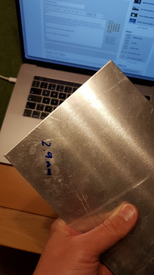

chtěl bych si ohnout jednoduchou krabičku na zesilovač, mám tu takový, řekl bych klasický, hliníkový zhruba 3mm plech (délka ohybu zhruba 150mm). Intuitivně jsem vymyslel vyfrézovat takovouto 2x1mm drážku a ohýbat ručně upnuté mezi dvěma ocelovými profily. Ohlo by se to cca nějak takto nebo je to hodně naivní? Příp. jak na to?
Víc o materiálu nevím, tak leda jestli se dá něco poznat s fotky?

budeš muset udělat širší...protože hliník musíš trochu přetáhnout a pak se vrátí na požadovanej uhel.....když to bude přesně tak se dotkneš rohama a uděláš si oblouky

Ohnout by se ti to mělo cca dle obrázku, ale asi budeš mít problém s doohnutím, protože se ti vnitřní hrany opřou a nebudeš mít prostor pro přehnutí odružení.
To naříznutí se běžně používá v zámečničině. Nařízneš tenkým kotoučkem flexou plocháč třeba do poloviny nebo dvou třetin tloušťky, ohneš ale na opačnou stranu než to ohýbáš ty a vnější rozšklebený roh se pak vyvaří. Vznikne ti tak velmi pevný roh, protože je do něj přidaný materiál.

Starý machři namazali místo ohybu mýdlem (platí pro slitinu 2017A) a ohřáli na teplotu při které mýdlo zhnědne a ve vodě ochladili. Tím hliník změkne a ohybem (deformačním zpevněním) a potom časem přirozeným stárnutím zase vytvrdne. Frézovat před žíháním.

Jestli to budeš ohýbat po létech válcování plechu, tak ti to prdne.

Ten plech je z výroby válcovanej, šířka 1000, 1250, 1500 mm a seká se na délku 2000, 2500, ...
Když se ohne podél válcování, tak se v ohybu obvykle nalomí. Pokud to není úplně blátěnej materiál a pokud se to neohýbá s nějakým poloměrem. Obvykle to neulítne, ale praskne vnější strana do různé hloubky. Když to bude blbej materiál, tak to napraskne i při ohýbání napříč. Žíháním (jak píše prochaska) se to dá omezit, ale záleží na materiálu. Chce to nejdřív otestovat.

To žíhání tady máš popsaný s mejdlem, to funguje. Naši mechanici to taky tak dělali. Ne s tekutým; nejlépe jádrové mýdlo s jelenem ..... :)

Neuváděl jsem to, jako návod pro původního tazatele, ale spíš jako "Tohle jsem slyšel, nevíte o tom někdo něco bližšího?" Takže jsem pogooglil a shrnul by to asi následující příspěvěk + infomace o létech materiálu - ohyb má být napříč, rovnoběžně s lety je špatně, jak jsi psal.
Curtiss píše:
Všechno funguje v podstatě stejně, mýdlo do zhnědnutí - jakmile začíná hnědnout, přestat ohřívat, inkoustová tužka - měla by malba jakoby zmizet, nebo se pouřívá štěpina tvrdého dřeva - buk a píše se jí po povrchu, jakmile začne "psát", tak teplota je OK. Jen si nejsem jist s tím ochlazením do vody, já to nechávám volně chladnout.

Ano to ochlazení do vody je správné ,dělali jsme to v době kdy jsem dělal drakaře na letadlech.

asi by to taky chtělo vědět co je to za plech
plech z materiálu 1050 nebo nějaký 57.. nebo dural 2... se každý bude chovat ale úúúúúplně jinak
