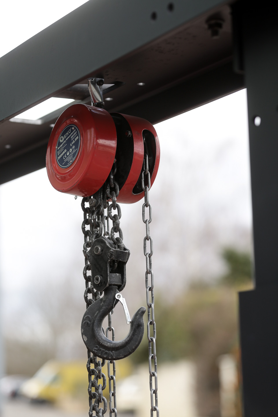

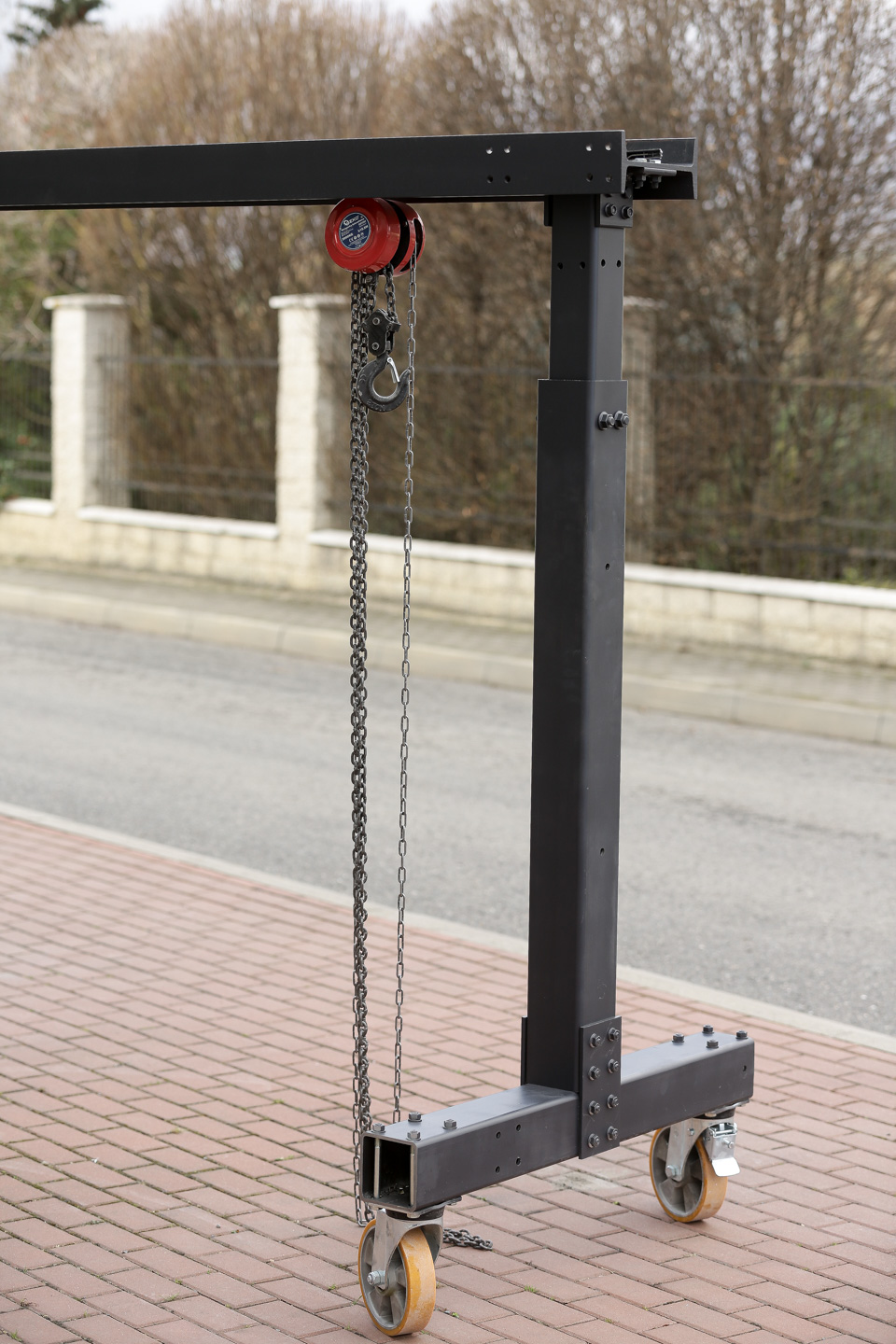

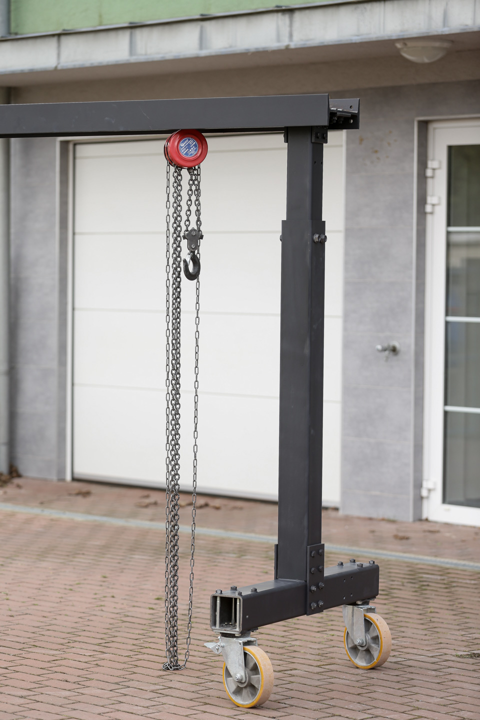

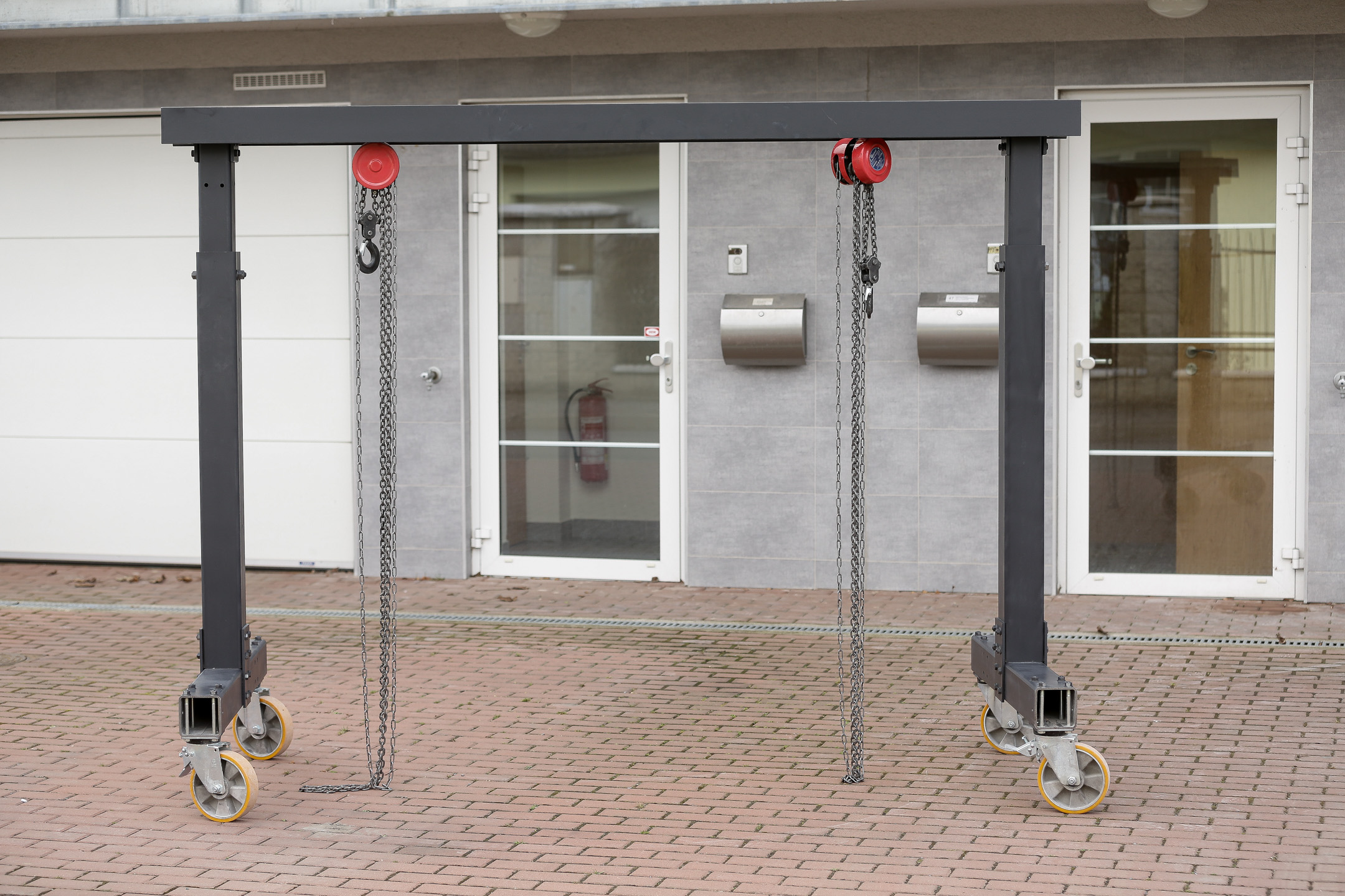

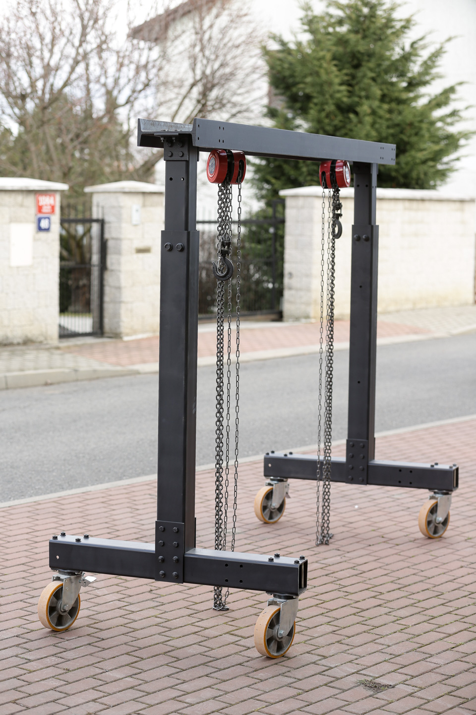

Prodám jeřáb určený pro malé dílny. Most (profil) lze zvednout do vášky 2,8m. Lze uchytit jak na výšku tak i podélně což jde vidět na obrázku. V této konfiguraci je závěs kočky jen 5cm pod stropem a tak se vejde do garáže 1,98m vysoké.

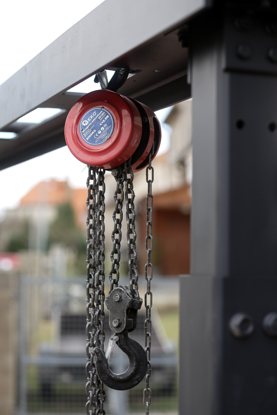

Kočky jsou 2, každá umí prá 2t. Polovinu určitě zvednou, protože jsem takto převážel mojí velkou frézku a ta má rozhodně více než 2,5t. Kolečka všechny otočné a dvě s brzdou. Kolečka mají 160mm průměr. Konstrukce je y 120x120/5 profilů montovaná, takže rozebíratelná na tří základní části. Mám k tomu ještě háky pro uchycení na profilu a pomocné vzpery, které jsem nakonec nepotřeboval, ptrotože konstrukce je dosti bytelná.
K doběru ihned u mně doma na Praze 6. Cena 10.000Kč

Otpimalizece. Nemám místo a potřebuji něco atypického. Ani jedno zařízení nevyhovuje. Jedině ten mostový zvedák, jenže je prostě moc velký.

toto je ale portálový jeřáb bez pojezdu kočky. mostový jeřáb je to co by ti pomohlo a nezavazelo. traverzy po kterých most jezdí se dají kotvit i do zdiva záleží jakou nosnost chceš. Jaké rozměry atd.

OK, tak je to portálová konstrukce. Pojezdy by byly, kdyby to jezdilo po tom I-čku. Je to možné otočit a na stojato (původní řešení) a na spodní část I profilu pověsit závěsy nebo pojízdnou kočku. Jenže to ubere 50-60cm výšky a pak bych zvedl prd. Proto jsem to otočil, udělal tři okénka aby šlo kočkou hýbat do stran tak 40cm. Je to děláno na zvédání a převážení 2t frézky, takže trochu jiný koncept. Ale díky za vysvětlení:)kenybz píše: ↑12. 2. 2022, 6:45 toto je ale portálový jeřáb bez pojezdu kočky. mostový jeřáb je to co by ti pomohlo a nezavazelo. traverzy po kterých most jezdí se dají kotvit i do zdiva záleží jakou nosnost chceš. Jaké rozměry atd.

...každý dělá jak umí. Ale silně pochybuji, že by se Ti, "Hochu", povedlo dostat hák kočky blíže ke stropu. Horní hrana závěsného háku kočky je asi 1cm pod hranou Profilu I, takže ve výšce 1,97m. Kde bych měl jako ušetřit místo? Jen mi neříkej, že podobně jako strejda z videa.

Když je nouze se stavební výškou, dá se naviják umístit na stranu a "kočka" je tvořena jenom pojízdnou kladkou. Tím se ušetří výška té kočky.

Však podobně to mám i já. Pojízdné jsem to nechtěl. Naopak mam tam zarážky abych to měl na místě kde chci. Když je vymdáš, máš to částečně pojízdné. Ještě je třeba pamatovat, že to tahá 2t a ne 500kg jako u strejdy z videa.

pozor na tyhle čínský kočky , půl roku s nima bez problému zvedáš tunu a pak v nich prdne kolík při zvednutých 100 kilech .u kamaráda je v dílně v podlaze díra a blok motoru v hajzlu . fakt je to bída provedení .
