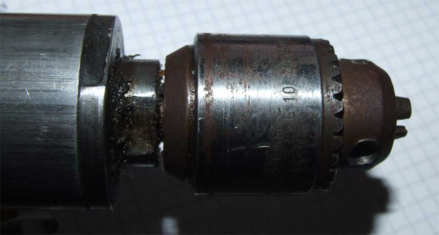

potrebuju poradit jak setrne provest vymenu sklicidla CSN 241320 B10-6 (ø0,6-6mm) / kužel B 10 - viz foto
nevim jak ho sundat aniz bych poskodil loziska nebo hridel ( ten kuzel ma cca ø10 takze hruba sila tady asi moc nepomuzel) ...?
Thx

18. 1. 2010, 3:33
je staré, řekl bych že půjde klasicky vyklepnout. Ale jen tipuji.

18. 1. 2010, 3:48
normalne bych to vzal stahovakem, ale sklicidlo je uzavrene - tak se neni o co oprit
'vzhledem k tomu ø10mm a loziskum, se do toho klepat prez loziska docela bojim
ma to hazivost asi 0.02 tak bych to nerad p....

18. 1. 2010, 4:27
Rozevři čelisti a provrtej díru k tomu kuželu a pak už si poradíš stahovákem, nebo to chytni za tu hlavičku a vyklepni. Předpokládám, že je stejně na odpis.

18. 1. 2010, 4:31
jsi si 100% jist, že je uzavřené. Také jsem kdysi sundaval a myslel že je uzavřené, ale nebylo to dno, ale právě že už ten vrchol konusu.

Příspěvky: 23392
18. 1. 2010, 5:22
co narvat do te sterbiny mezi sklicidlo a hridel nejaky klin

Příspěvky: 3108
Registrován: 6. 5. 2009, 7:18
18. 1. 2010, 5:47
.xxx. píše:...
Thx
No, pokud neni uzavrene (i kdyz ty si myslis, ze ano), pak do nej upni matici M4 (nejlepe prodluzovaci) (nebo neco jineho, co se vejde dovnitr) a utahuj sroub (nejaky pevnejsi), nebo dlouhy cervik s cepem dovnitr sklicidla.
Melo by upadnout tise od hridele.
Takhle jsem kdysi zjistil, ze sklicidlo je pruchozi - ale to jsem tehdy nechtel vedet :-).
Příspěvky: 3833
18. 1. 2010, 5:49
:D udělej si klín z plocháče a uprostřed klínu profrézuj drážku o něco větší jak je průměr té hřídele :wink:
stáhne se ti to po jedné ráně a nic neohneš
jinak ,pokud to je ze stojanovky a budeš tam rvát nové sklíčidlo tak to vrtačkové sklíčidlo hází samo o sobě (teda takové to do litru) :D
U jihokováckých stojanovek se ty kužely naklepávaly podle sklíčidla aby to běželo v nějaké rozumné míře

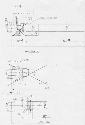

Příspěvky: 3833
18. 1. 2010, 5:57
tady je vřeteno z V16 ,všimni si tol. obvodové házivosti kuželu vůči pr. pod ložiska.Prdneš na to nějaké šit sklíčidlo za pjéťo a je tam desetina jen to hvízdne :lol:

18. 1. 2010, 7:01
tumlik píše::D udělej si klín z plocháče a uprostřed klínu profrézuj drážku o něco větší jak je průměr té hřídele :wink:
Přesně tak, v dávných dobách jsem měl vrtačku z CCCP a tam to bylo přeně takhle dělaný(a byl jsem na ni tehdá pišný) a byl u toho taky ten klíč (plocháč) jak píše tumlík.
Stačilo to vrazit mezi sklíčidlo a to osazení a doslova do toho jebnout kladivem. :lol:

18. 1. 2010, 7:16
to neni z vrtacky, ale z jedne starsi masiny, co by jedna z nekolika vysokorychlostnich vyvrtavacich stanic
- to sklicidlo je ceska vyroba znacky MAS a nahradim ho stejnym.

18. 1. 2010, 9:25
A ty máš strach,že by se tam hly ložiska nebo ta hřídel?
No tak si udělej ty klínoplocháče dva ,upni to sklíčidlo do soustruhu,podepři hrotem na druhé straně a uběrákem tam udělej místo,pak dej ty klíny proti sobě a v nějakém řádném svěráku stáhni proti sobě a to by bylo a¨by nebylo :D
...a nebo když už to budeš mít v tom soustruhu tak to sklíčidýlko rovnou odsoustruž a je to :wink:
