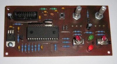

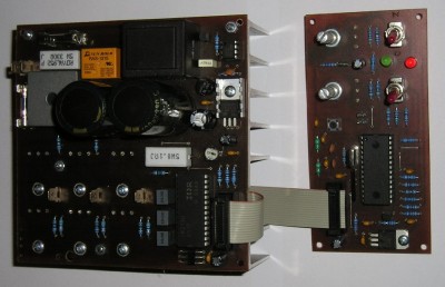

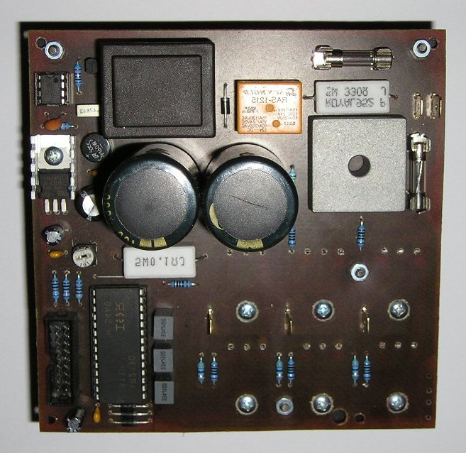

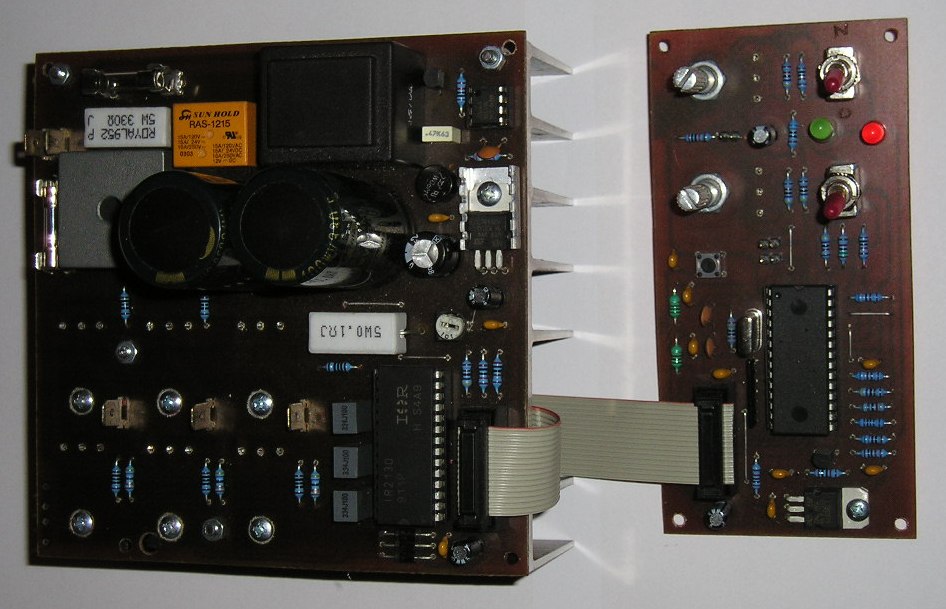

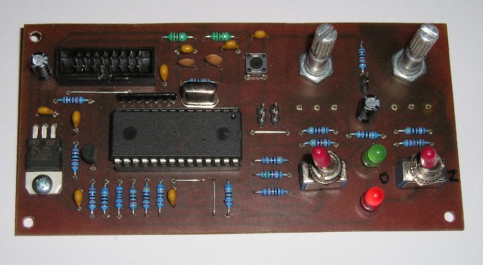

Také připravuji stavebnici frekvenčního měniče s obvodem MC3PHAC.
Ovládání rychlosti a ramp potenciometry, přepínač směru otáčení, frevence do 120Hz. Vstup 230V, výstup 3x 230V, motor do 1,5kW. Cena zatím není stanovená, ale mím cílem je dostat se do max. 2000Kč. Zatím pár fotek.

Tak to by bolo super, neslo by to spravit na vyssi vykon ? Ta 16tka istic to znesie, navyse, väcsina menicov s jednofazovym vstupom a 3faz. vystupom je prave do 1,5kw, a potom ich cena pekne stupa :(

Od jaký freqkvence to pracuje ? A kd to asi tak bude volně k prodeji ?

Pracujeto od 0,5Hz do 120Hz. Na trhu to bude asi do měsíce.

Taky si myslím, že ten Frecon je vhledem ke svým chudým možnostem dost drahý. To, že neumí víc jak 50 Hz, je podle mě zásadní nedostatek. Rovněž volba pevných frekvencí je chabá. Leda by jich bylo aspoň 32.
Ten Pavkův měnič už vypadá o dost rozumněji. Ovšem podle mě bude pro úspěch rozhodující spolehlivost, a taky momentová charakteristika při nízkých frekvencích kolem 5 Hz. A pro mě jako elektrotechnickou gumu by bylo rozhodující to, jestli to po sestavení bude bez problémů fachčit, nebo to budu muset nějak složitě oživovat.

U toho to zapojení není potřeba nic nastavovat, pouze proudové omezení a to je jeden trimr. Na nízkých freknencích motor ztrácí moment, ale to je daň za skalární, jednoduché řízení. Jinak všechny funkce jsou již naprogramované v procesoru. V zapojení je i indikace poruchy ledkou a resetovací tlačítko. Až dám stavebnici dohromady, tak zkusím udělat s tímto obvodem i zapojení pro větší příkony, ale max. 2,5 kW. Zas tolik zkušeností nemám, abych se pusti do něčeho výkoného, raději se budu držet při zemi.
