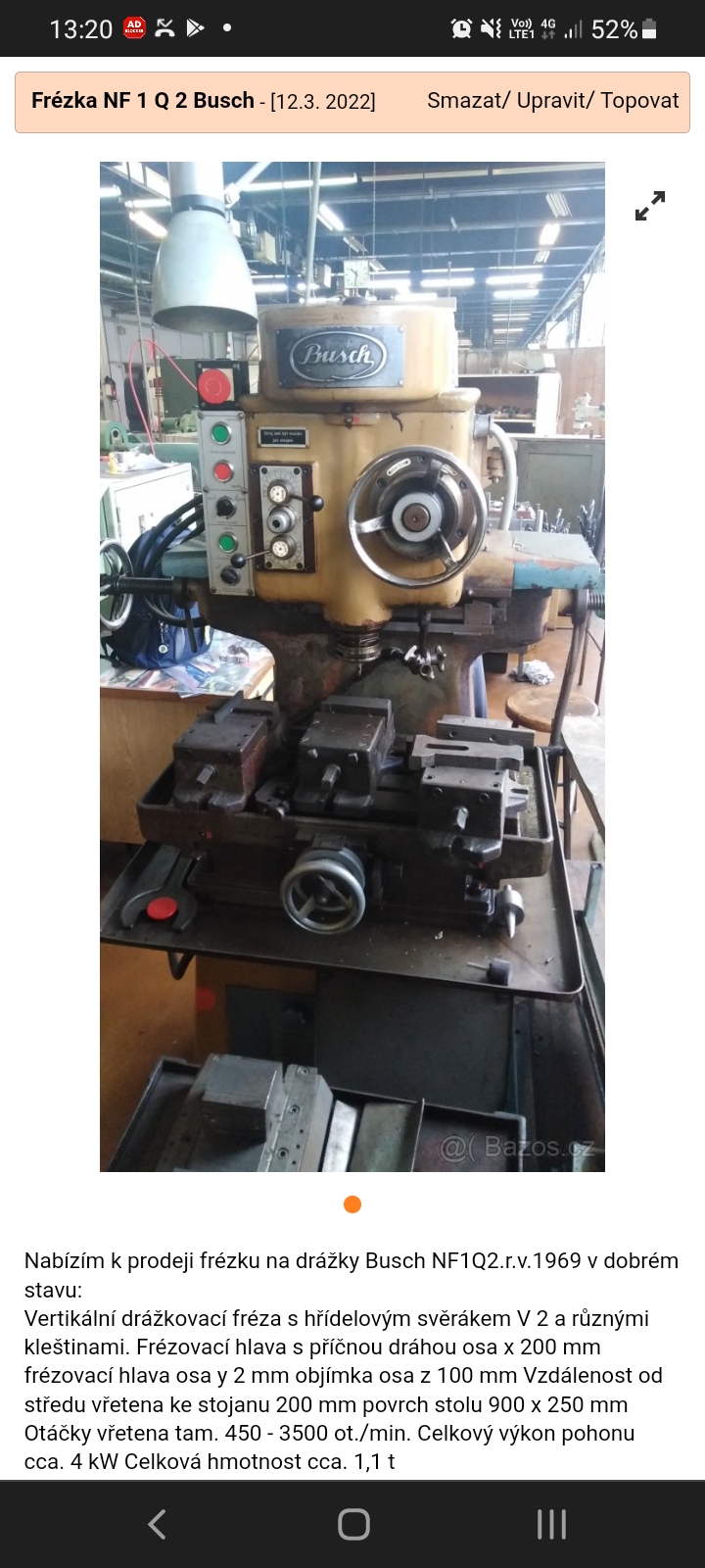

Když chceš frézku na drážky, kup si frézu na drážky. 8)
https://stroje.bazos.cz/inzerat/1495636 ... -1-q-2.php

Bohužel garáž mám nad sklepem, obávám se že tento stroj by propadl stropem rodinného domu :-)
