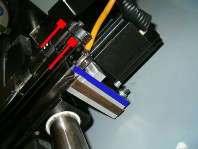

Mám KM 57HS22, k tomu driver M752, všechno chodilo OK, dneska jsem se rozhodl, že bych tenhle driver nechal pro sebe a do soustruhu použil moje ME742, že to tam bude stačit.... ALE, když nastavím stejné MKK, stejné proudy tak motor na ME742 ztratí kroky někdy při 500ot/s protože začne děsně vibrovat a pak se zastaví.... Když dám ale vyšší otáčky tak se jev ztratí.... Zkoušel jsem mikrokrok od 400 do 2000 a chová se to pořád stejně, tak samo i nastavení proudu... Pokud držím motor v ruce tak někdy vynechá, někdy ne, ale vibrátor to je slušný, když ho přitlačím k nějaké podložce natvrdo co to jde tak se to tváří relativně OK...
Vím, že ty nové drivery 752 mají sinusový výstup (proto si je taky chcu nechat že? :)) ale že by v tom byl až takový brutální rozdíl?
Napájím 40VDC. A druhá osa to nedělá...
EDIT: Teď jsem zkoušel EMC a je to naprosto to samé a dělá to někde kolem 440-450 otáček... Teda pokud leží motor volně na hadře...

A taky jsem to přišrouboval zpátky na rám, trošku to ustalo ale taky to není nejlepší, ale když jsem se zadíval na konstrukci tak ani není moc divu... Viz obrázek, to červené jsou dva imbusy které drží tu desku motoru (jsou tam ještě dva kolíky na kterých to je nasazeno) a ta modrá čára to je 7mm tlustá deska, na které drží motor(uprostřed je 60mm díra na osazení příruby motoru-už to tam bylo pro předchozí motor), to z druhé strany (dural,pertinax,dural) je jenom krytí řemenového převodu.... Tak mně napadlo mezi ten kryt a těleso osy Z do té 8mm mezery dát gumu, nebo něco takového co by mohlo ty vibrace tlumit, protože se to rozlízá do celé mašiny....

Mechanicky posunes rezonanci jen dolu (pro posun nahoru by bylo treba zvysit tuhost, mozna by pomohla pruznejsi spojka na sroub, ale max se dostanes na to, jak se chova prazdny motor).
Zkusil bych to paralelni zapojeni pripadne ty odpory ... pak uvidis

Tak při paralelním zapojení to vylezlo někde k 900ot/min, což mi naprosto vyhovuje.... Akorát jsem kvůli tomu rozebral půlku mašiny.... Když někdo umístil spoj do tak nepřístupného místa (já to nebyl :lol: )
