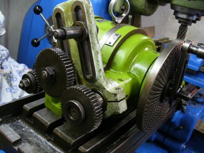

No jako čeká mě spousta studování výkresu. Zatím jsem ještě nepřišel na to, jak tam zakomponovat tu řadící hřídelku. Ty piny by měly běhat v těch odlitkách. Akorát nevím, jestli tam něco nechybí.
Obrázek
Obrázek

Tenhle kufr je příslušenství k dělícímu přístroji DU.

áha, tak to mě pán mystifikoval. Nicméně tu děličku mi k tomu taky dal. Tzn. to jsou střeva z té děličky? Nebo nevím, k čemu by to mohlo být

fandaism píše: 12. 4. 2022, 9:13 áha, tak to mě pán mystifikoval. Nicméně tu děličku mi k tomu taky dal. Tzn. to jsou střeva z té děličky? Nebo nevím, k čemu by to mohlo být
Tady: http://www.tumlikovo.cz/download/manualy-stroju/ si stáhni manulál k děličce, prostuduj ho a pak zjistíš jak to funguje.

To už je vyšší frézařina, pro frézování šroubovic a diferenciální dělení. Obrázek pro info tady z fóra, jeden z mnoha možných způsobů sestavy.
