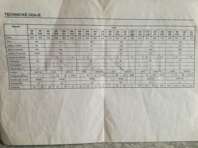

Nebylo by jednodušší koupit celou hotovou hřídel i s domečky a přírubami atd?
často se to vyskytuje po bazarech a inzercích a burzách, většinou nepoužité
