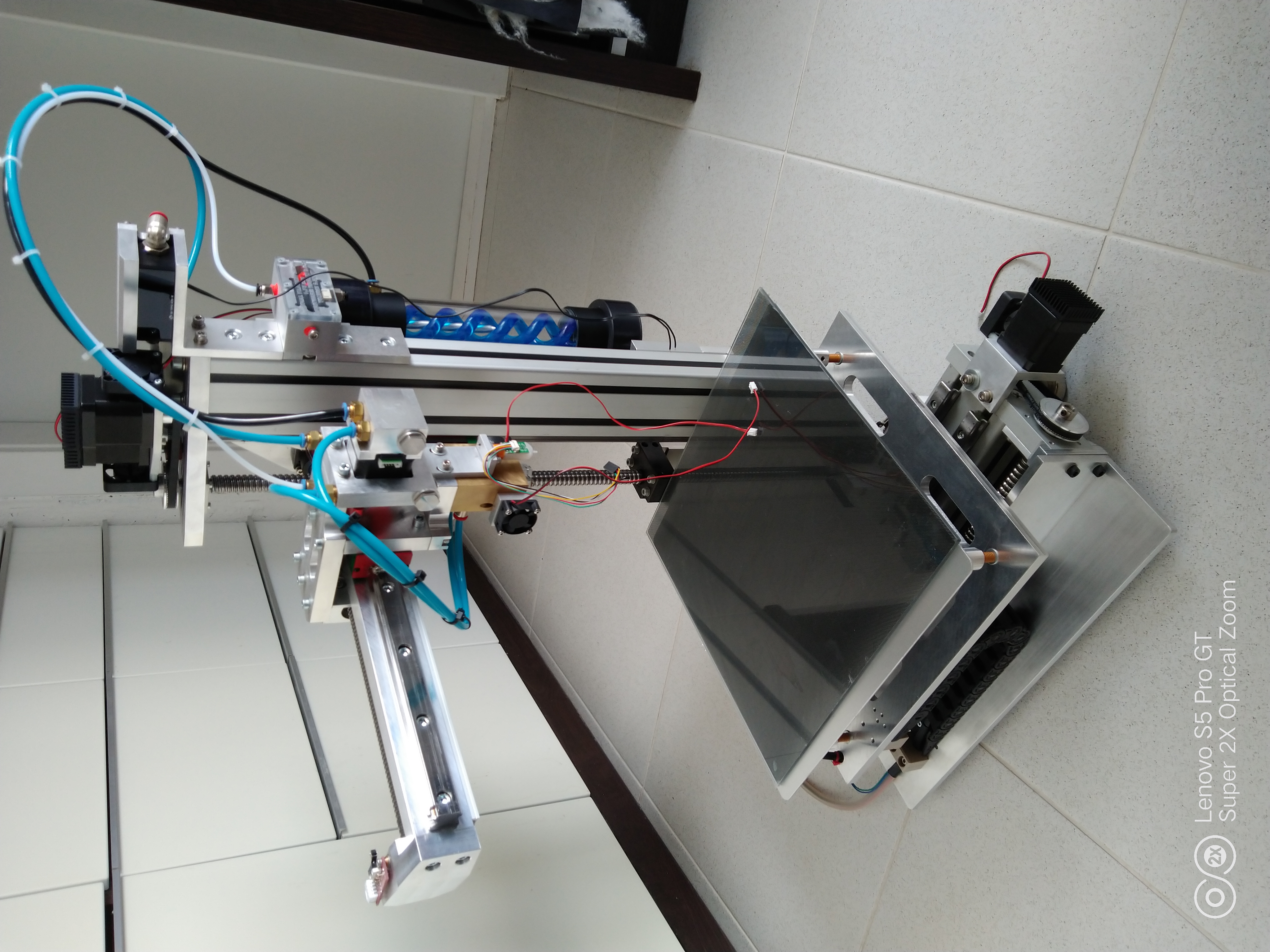

Z veľkej zvedavosti ako by asi mohla fungovať tlačiareň ktorá používa lineárne vedenie a guličkové šroby plus vodou chladený extruder a hotend som si jednu postavil . Materiál som použil odpadový proste čo som našiel . Kupoval som len heatbed a motory nema 17. Tie ak budú slabé alebo to bude málo svižné vymením za servá ktoré mám k dispozícií. Zatiaľ mám hotovú mechaniku a hľadám nejaké vhodné čerpadlo na chladenie.

Jestli nebude pohon šroubem na 3D tiskárnu dost pomalý. Zvlášť, když máš ten náhon šroubu ještě zpřevodován do pomala.
Já jsem měl třeba dřív laser honěný taky šroubem. Tam to pří bitmapovém gravírování taky furt lítá jako utržený vagón, podobně jako 3D tisk.
Tak jsem to velmi brzy předělal na pohon řemeny.

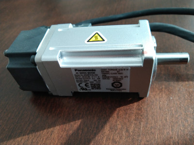

Áno ten pohon je otázny . Mám aj rovnako veľké remeňove kolieska. Tak by bol prevod 1:1
A keď ani to nebude dostačujúce tak použijem tieto 100W servá .
Čerpadielko do PC som objednal z Aliexpresu ale nepretlačilo vodu ani len cez chladič pričom chladič je v pohode priechodzí . Zrejme vadný kus.

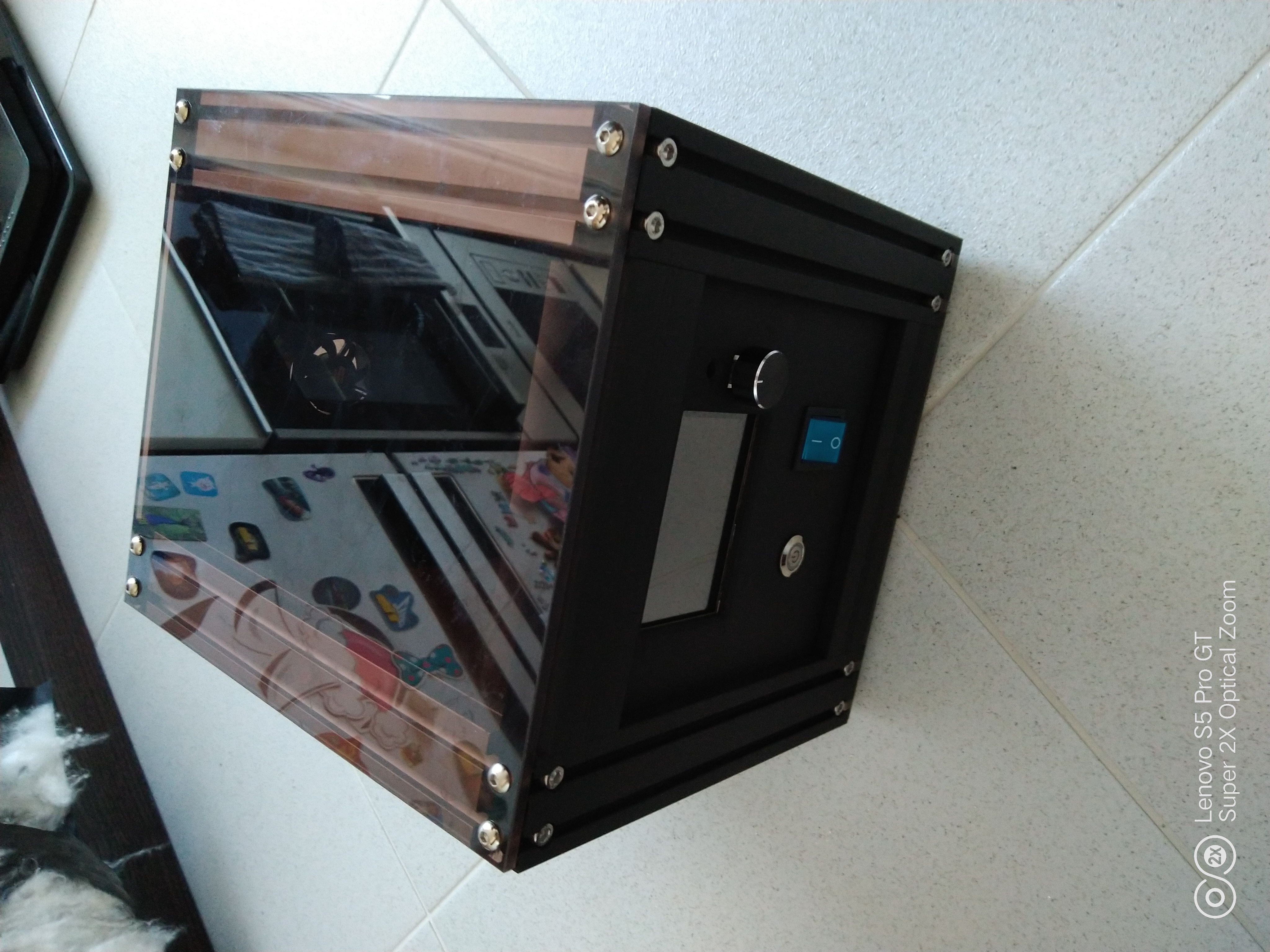

Zatiaľ je hotová krabička na elektroniku
