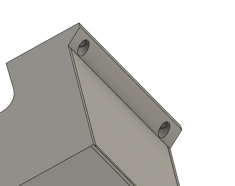

Kdybych měl modrou tak bych to asi i zkusil. Ale při těhle rozměrech se docela obávám propadu materiálu u těch boků pro uchycení šroubkama a u těch bočních otvorů. Bude to asi chtít hodně podpěr.
Re: Výtisk krytu elektroniky na CQ9318
Napsal: 14. 5. 2022, 1:37
od turnigy

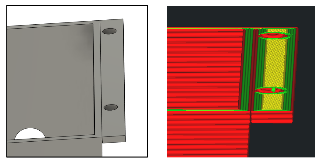

Tie prevísajúce boky by sa dali spraviť tak, že by mali uhol 50-60° a vovnútri by boli zapustené otvory na skrutky, aspoň z tej jednej strany kde to ničomu nevadí. Je to omnoho pevnejšie a netreba pri tlači podpery. A na spodok tých dištančných stĺpikov by som určite pridal poriadne rádiusy.
A nie že by som chcel kritizovať, ale ten model bude treba poopravovať, hlavne na tých previsoch, na jednej strane je to úplne odpojené, takže po vytlačení by to odpadlo. Pri slicovaní to pekne vidno, že to v podstate vytvorí 2 samostatné objekty vedľa seba.

A ak ti ešte môžem poradiť, tak si pri modelovaní zapni zobrazenie viditeľných hrán, podľa tvojho screenshotu ich máš vypnuté. Keď si ich zapneš, tak sú tie chyby vidieť na prvý pohľad, pri vypnutých je to vidieť iba veľmi ťažko, tu je porovnanie:

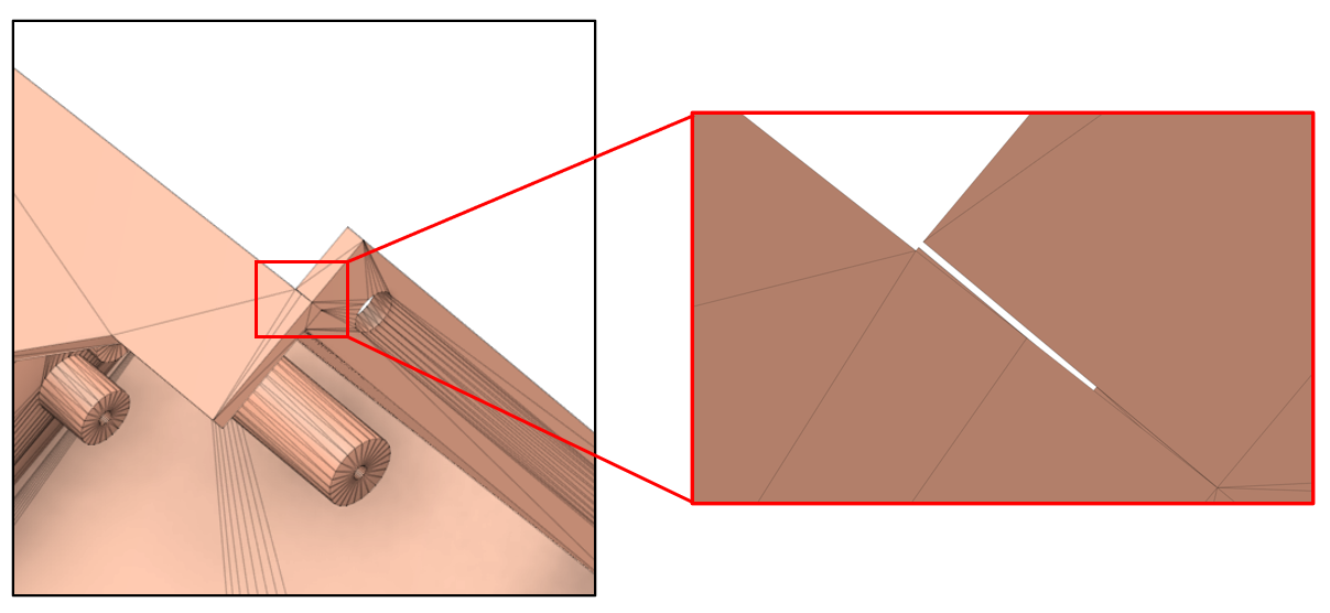

Tak první pokus o opravu.
Jestli jsem to ale pochopil správně tak ty čáry ukazují jakoby nekonzistenci modelu.
To tedy znamená, že by při pohledu zepředu a zezadu by čáry na které směřuje červená šipka neměly být vidět.
Je to tak?

Zdenek Valter píše: 14. 5. 2022, 6:08 Tak první pokus o opravu.
Je to tak?
Je to tak, stačí kolieskom priblížiť a budeš vidieť, že tam máš v skutočnosti malú hranku. Takisto vidieť, že stena je vytvorená s iným uhlom ako je uhol základne.
To pri 3D tlači nemusí byť problém, pretože takéto stotiny slicer väčšinou odignoruje.
Takto to vyzerá po začistení, stačilo zmazať tie malé hranky a už to vyzerá v poriadku.
Posielam ti aj upravený súbor, stále by som ti odporúčal trochu vystužiť tie previsy a pridať rádiusy na spodok tých dištančných stĺpikov, ale nechcel som ti do toho babrať. Alebo ich vystuž rebrami, ako píše bobik. Ideálne by bolo prirobiť ich k stene, pretože medzi vrstvami výtlačky radi praskajú.
