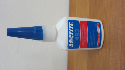

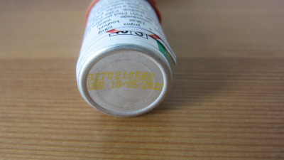

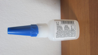

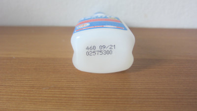

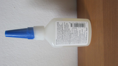

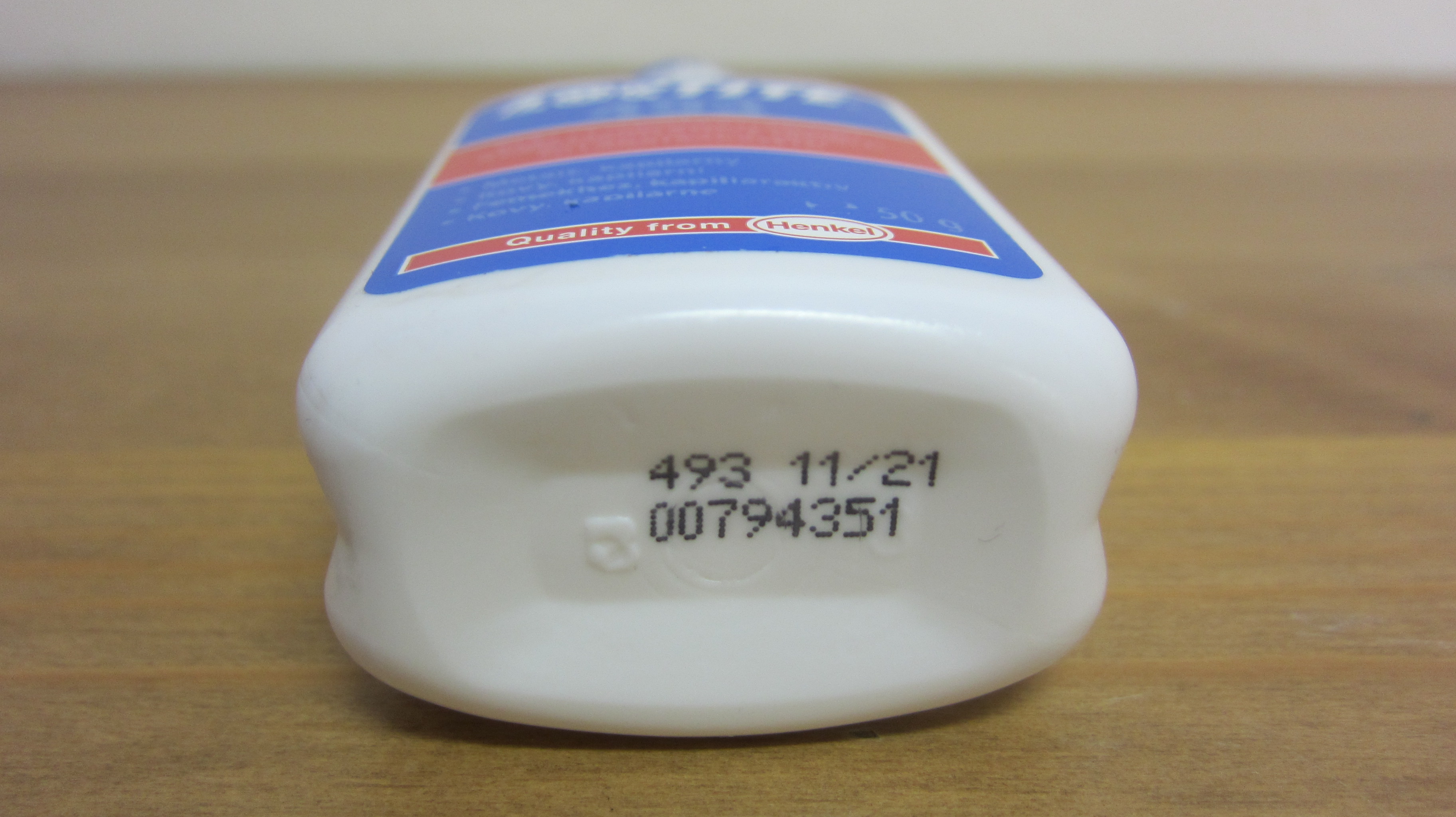

Lepidla koupená na sklad ve více kusech. Ted jsem jedno použil a obsah voda. Tedy abych by uplně konkrétní, ředěno cca 1:100. Mikro stopy lepidla na prstech cítím. Vzal jsem další balení a obsah voda. Od zakoupení už uběhl nějaký čas, pokud má někdo stejnou zkušenost napište prosím. Máte li někdo uloženou borcovu adresu z baličku, písněte prosím SZ. Docela rád bych borci zajel nakopat koule, jde o pár stovek, ale občas se mi splaší kladívka hi,hi vždyt mě znáte.... Když si vzpomenu, tak si krabice přesně z uvedených důvodů fotím. Svět se stále bohužel plný zmrd..
Kontakt na borca jsem nakonec našel, jupííí a dostal jsem daleko lepší nápad. Píše Henkelu, že pan xxx distribuuje po CZ padělky jejich výrobů, poškozuje tím značku a způsobuje firmě škodu. Tyhle giganti jednají poměrně rychle ...
Nějak mi není jasný ten systém.
Když v dílně používám LOCTITE, tak je to vždy pár kapek a na tý lahvičce je to použití od ukoptěných rukou sakra znát.
Většinou ten LOCTITE vyhazuji jen napůl prázdný, protože je už prošlý a neteče. Lahvička pak vypadá jak od prasete a určitě bych do ní nepřeléval nový L kvůli výdělku pár stovek.
Lahvičky jsou nafocené čisté a tak se nabízí vysvětlení, že někomu skončila výroba a odprodá to a nebo je to snaživý zaměstnanec. Proč by ale nahrazoval obsah vodou ? Že by originál obsah byl schopen spotřebovat najednou a nezasrat lahvičku ?

Tiež mi táto story veľmi nedáva logiku. To už kto by si s tým dával tú námahu, ako píše Milan199 "za pár stoviek" a keď už, prečo by to lial do expirovaných fľašiek? Predávajúci je člen fóra od roku 2013. Teda pozná pomery na fóre, ak by chcel robiť odrb, predal by tie lepidlá za tú cenu za 2 hodiny na Bazoši úplne cidzím ľuďom.
Na obale píšu "nízky zápach".
Nieje možné, že keď si to skladoval ešte ďalší rok po expirácii, že lepidlo nesmrdí, ale už ani nelepí?
Naviac kyanoakrylát sa z vodou nemieša, teda isto ak niekto do fľašky od lepidla vodu nalial, budú vnútri zbytky zrazeného lepidla. Sú tam? Odkiaľ vieš že to je voda? Lebo vo fľaške je tekutina zo slabým zápachom lepidla ( čo garantujú aj na obale), ktorá nelepí?
Netvrdím, že svet nieje plný zmrdov, len konkrétne v tomto prípade mi príde, že veci môžu byť ináč ako sa na prvý pohľad zdá.

Elbarte pokud sis četl k němu tech. list od výrobce tak jistě víš, že to není klasický vteřiňák, který do 10sec je tuhej, má delší dobu na ustavení a má taky napsanou max. vrstvu ( myslím že tam je 0,05mm optimální) při vetší schne ještě delší dobu nebo už nedrží. U některých materiálů to je až 120sec (loclit 493) a do úplnýho vytvrzení na 100% vlastnosti až za 24 hod.
Mě se taky napoprvé zdálo, že nedrží hned. Musíš si přečíst tech list a pak zkoušej za podmínek na, který je lepislo určený.
