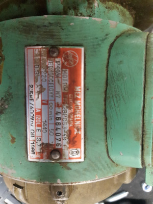

Potřebuji přepojit 3F motor s kondenzátorem do 1F sítě (origo sestava) aby se točil na opačnou stranu než teď.
Můžete mi někdo posvětit, zda když to prodrátuju jak je načrtnuto červeně (kondenzátor a přívod L a N nechám jak jsou teď(?)), že to odpovídá zapojení dle deklu? Nikdy jsem to neviděl takhle různými směry, vždy to mělo nějakou symetrii. Díky!

Nebude, zkratovavas kondik, vzdyt to mas na vičku namalované. Levej horni a prostredni horni nesmíš proklemovat

Jasně, takže když tam co je kond nebude klema, tak je to už ok? :)

Fifík píše: ↑21. 7. 2022, 7:55 Jasně, takže když tam co je kond nebude klema, tak je to už ok? :)
Jo

A Nko ještě přepojit dolů, že?
Příspěvek 21. 7. 2022, 8:06
Já bych akorát přehodil hnědý síťový přívod z krajního levého na prostřední. Vše ostatní bych nechal jak je.
(pokud je to běžný 3f motor, zapojený do trojúhelníku)

Zapojil jsem podle obrázku a funguje to. Ještě subdotaz. Je tam velký hliníkový kond 3.5uF/400V, ale hrozně pomackany (ale jede to s ním). Ve sběrňáku mi dali k tomu dva kondy ze startérů zářivek 8uF/250V a 4uF/250V s tím, že je mám spojit do série a pojede to taky. Můžu to tak provozovat, nebo je tam nějaký háček?

Frekvenční měnič by byl poněkud luxus pro čerpadlo přečerpávající přečištěné sračky z retenčky. :lol: Navíc motor je ze sběrňáku a vřetenové čerpadlo ze šrotu (vysokotlaké čerpadlo Knoll z CNC soustruhu), jedině by to byl FM z elektroodpadu. 8) Potřeboval jsem fakt jenom aby se točilo správným směrem aby to čerpalo.
Mimochodem lze takto ze štítku určit výkon motoru, který tam není uvedený? Je to prostě P=UxI a tedy 230x0,3 takže asi 70W? Přijde mi to málo na to, že to bezproblému tahá vodu tempem 10l/min do nějakých pěti výškových metrů (500W Malyš dával jenom 2x tolik). Možná je to tím čerpadlem, protože ono tedy slušně čerpá i při minimálních otáčkách (stačí točit rukou).

Do toho motoru vedou podle mě jenom 4 vodiče. Tedy to není 3f, ale 1f s rozběhovým vinutím. Dokonce je možné, že to pomocné bude motané slabším drátem.

Je to tak. Na tom štítku je to ostatně napsané (MOT1~), což jsem si nevšiml. Pro mě jakožto elektrokokota je všechno co vypadá takhle 3f. :oops:

Fifík píše: ↑22. 7. 2022, 10:19 Mimochodem lze takto ze štítku určit výkon motoru, který tam není uvedený? Je to prostě P=UxI a tedy 230x0,3 takže asi 70W? Přijde mi to málo na to, že to bezproblému tahá vodu tempem 10l/min do nějakých pěti výškových metrů (500W Malyš dával jenom 2x tolik). Možná je to tím čerpadlem, protože ono tedy slušně čerpá i při minimálních otáčkách (stačí točit rukou).
Výkon motoru bude o dost nižší, než co jsi spočítal.
Výkon AC elektromotoru je napětí * proud * účiník * účinnost.
Účiník (cos fí) bude u takhle malého motoru někde kolem 0.5-0.6.
Účinnost možná taky kolem 0.6.
Takže jmenovitý výkon při jmenovitém proudu 0.3A bude tak kolem 20-25W (když půjde dobře a ložiska jsou OK atd.).
