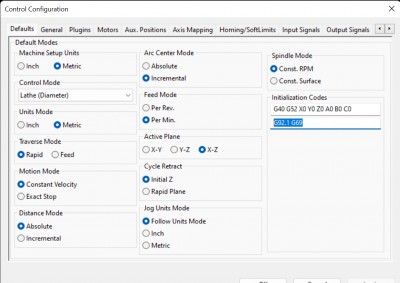

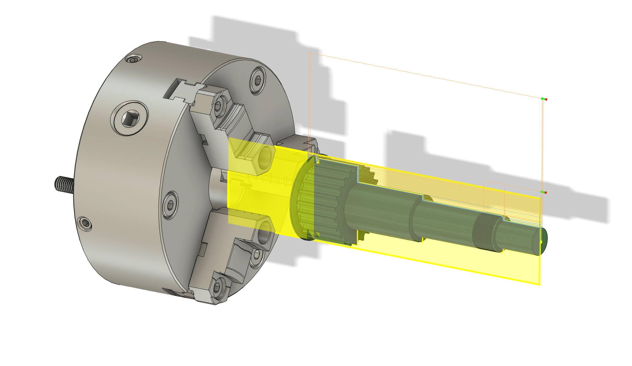

Ciao,
...mám zajímavý problém:
Fusion 360, aktualizavoný, běžná placená licence od Arkance, jde mně pěkně okradli, ale co už. Nastaveno výchozí obrábění dle Fusion, tedy ve Vc a posuvu na otáčku. Předpokládám tedy že se rychlost vřetene řídí průměrem, aby v každé pozici /průměru byla zachována stejná rychlost. Vřeteno nastaveno na max 10000ot, což je sice u mně nereálné, ale při hledání problému jsem eliminoval vliv Vc na průměr. Výchozí stav je tedy Vc200 a 1mm posuv na otáčku.
Průměr cca 50mm. vytvořím G-code pro Mach4 turning, kde nastavím rovněž max 10000ot, a pustím pomocí simulace v Machu.
Program se při najetí na první pracovní dráhu zpomalí na supersupersuper šnečí tempo. Jakoby posuv byl 0,001mm/min. Vřeteno se točí, posuv opravdu jede, ale takovou závratnou rychlostí.
Pokud počítám správně, tak otáčky pro průměr 50mm jsou 1273ot. Kdyby tedy bylo 1mm/min, tak je to rovněž 1273mm/min. Jenže mi to téměř stojí.
Když jsem ve volbě nástroje ve Fusion nastavil otáčky bez závislosti na řezné rychlosti a manuálně i posuv v mm/min, tak se to začalo hýbat. Tedy zadal jsem stejní hodnoty. Mach mám tedy nastavená správně. Chyba musí bát někde ve Fusion.
Setkali jste se s něčím takovám?

Default nastaveni Mach 4 Hobby:Meki píše: ↑21. 8. 2022, 10:26 jo chybí tam definice posuvu. takže to vezme defaultní nastavení, což bude asi ten minutový posuv. je několik možností, 1, podívat se do nastavení machu, měly by tam být někde startovací G-kody nebo něco takového a přepsat to z G94 na G95 popřípadě tam bude zaškrtávací políčko. 2, další možnost je upravit postprocessor fusionu. 3, pokud ti jde jen o jeden program tak jen do hlavičky napiš G95 a mělo by vše fungovat
Initialization Codes
G40 G52 X0 Y0 Z0 A0 B0 C0
G92.1 G69

je blbě to nastavení, jak ukazuješ tu fotku nastavení, tak v kolonce feed mode musí být vybráno Per rev. pak pojede otáčkový osuv. minutový posuv pro soustružení by bylo nešťastné řešení.
píšeš zde ještě něco o regulaci otáček, to nemá s posuvem nic společného. je to konstantní řezná rychlost (CSS) a zapíná se příkazem G96 Sxx, zapni až po příjezdu s nožem před obrobek a při odjezdu od obrobku je dobré CSS vypnout příkazem G97 M5 před odjezdem na výměnu, aby vřeteno zbytečně neregulovalo otáčky když to není potřeba.
