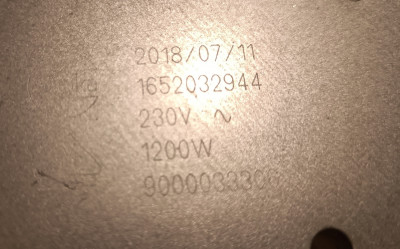

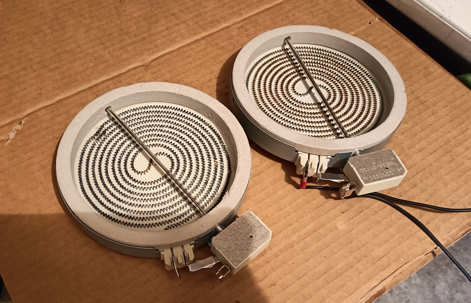

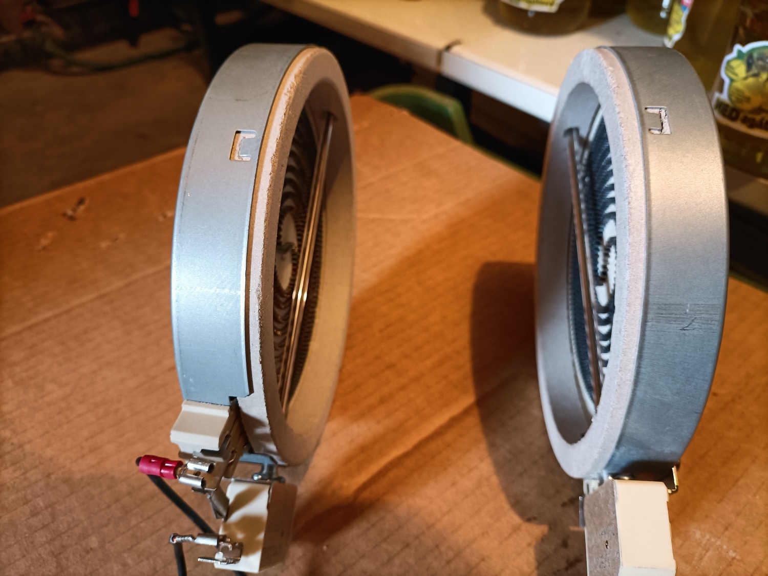

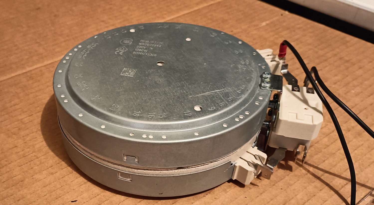

Neviem co to je a na co to je ale hreje to dobre. Cele je to v nejakom samotovom obale, ma to tep. spinac a ma to priemer 165mm. Napada ma vyuzitie na nejaku malu piecku. Cena do vetra, 50,-€ za obe.
Příspěvky: 9505
19. 9. 2022, 10:17
Já vyndal čtyři takové z vyřazeného sporáku. A to právě proto, že jsem před tím viděl na YT někoho použít je v DIY pícce.
Příspěvky: 9505
19. 9. 2022, 10:43
Modros
Příspěvky: 2092
19. 9. 2022, 11:07
problém je že ti nesmí nic padnout na dno
Příspěvky: 9505
19. 9. 2022, 12:14
jj, pravda, celkem divoké..
Juro
Příspěvky: 1542
19. 9. 2022, 12:40
Ja som si to predstavoval na stojaka, tak ako je to na jednom foto. Preco by mala byt jedna spirala na spodu? Predstava bola - spiraly z boku.

Vermikulitové desky celkem běžně tam kde prodávají krby a kamna. Odolnost 1100°C.
Šamotový cihly třeba v Hornbachu. Odolnost 1600°C.
Nebo v čem jsou ty cihly v té peci speciální?
