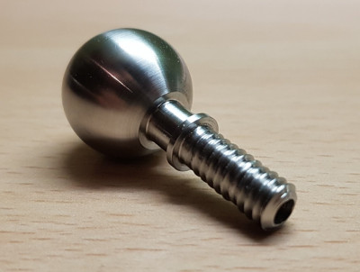

kloub už má téměř finální tvar, tak bych se rád poradil, jak s kalením (materiál C45) . Potřeboval docílit, aby měla tvrdý povrch ta kulička, zbytek by naopak měl zůstat houževnatý. Dá se toho docílit (domácí podmínky, ohřev plamenem /MAPP/, kyselina boritá by byla :)).
Dík, T.
Průměr kuličky 18mm
Průměr kuličky 18mm

Ta 12050 je oříšek i pro zkušené kaliče. Obávám se, že na takhle malém dílci chtít vlastnosti na části povrchu je poněkud odvážné.
Kdyby to bylo technologicky nutné, použil bych plazmovou nitridaci. Stačilo by 0,3 mm do hloubky // jeden proces //. Ten povrch je pak jakoby zušlechtěný.
Bohler prodává oceli co se dají zušlechtit / zakalit úspěšně i v amatérských podmínkách. Cena je ale strašlivá.

Nedá. Ak si si to chcel povrchovo "zakalit" doma, mal si použiť Bohler M200 - ako napísal Milan, prípadne ak to má byť namáhané na oter tak 15142 / 15230 / 15340 a nitridovat.

Vzhledem k tomu, že na té fotce není vidět JAK je to velké (ta koule má průměr 0.1mm a nebo 4 km?), tak je naprosto nemožné i odhadnout, jestli to lze (má smysl - obecně) indukčně a nebo plamenem povrchově kalit.
Navíc 12050 na povrchové kalení je čistá sabotáž, nemluvě o tom, že pokud by to mělo být kalené, tak ty ostré kouty v tom krčku jsou naprosto fatální konstrukční vada (u 12050 o to víc).
Takže pokud to má být tvrdé a fungovat, začal bych znova, postup, kdy se něco z něčeho nějak vytvoří a nakonec se pak začne zjišťovat co by se s tím z hlediska CHTZ jako dalo dělat, nechápu.

pokud jsem viděl povrchové kalení plamenem, tak se povrchu téměř dotýkala řada plamínků (těch vnitřních - svítivých) acetylen - kyslík ze speciálního tvarového hořáku
tj. koncentrace tepla tak 1000x vyšší než u nějakého plamene z opalovací pistolky na bombičku z vařiče
kus se proti hořáku řízeně pohyboval
zastavíš - během jedné dvou sekund natavíš povrch
pojedeš rychleji - neprohřeješ povrch dostatečně

a máš tam prídavok na prípadné finišovanie po kalení? lebo plameň ti urobí pekné okuje, inženíre :wink:

Sancho sorry, navazoval jsem na post v Co jste dneska.., předpokládal jsem, že aktivní diskutující budou vědět, ale souhlasím - rozměr kuličky a kontext doplněn.
Testone, případnou nedokonalost tvaru koule chci kompenzovat pružností protikusu (a plán B je smíření se s tím, že to holt nebude dokonalé, dělám to jen pro sebe, tak budu jako uživatel trochu shovívavější :D).
Tvrdé to mělo být, aby se to moc neomačkávalo, možná to není nutné, ale chtěl jsem si konečně zakalit :lol:
Tato metoda to prokalí skrz? Dá se nějak odhadnout, co by se pak zhruba muselo stát, aby se to zlomilo v tom krčku?

A co to zakalit indukčně? V dnešní době každej lepší automechanik vlastní indukční ohřev a povoluje tím šrouby. Podle mě by mohlo jít i zakalit jen tu kuličku, ohřev bude řádově nízké jednotky vteřin a když to bude v něčem našroubovaný, tak to teplo z toho závitu odvede.
Jinak jak píše Testone, zakalení bude spíš jen pro dobrej pocit v Tvojí duši, neb než se Ti ta kulička ošoupe, tak to si dřív ošoupeš vlastní kuličky v gaťatech :lol:

Neznám kalírnu co by ti něco u tohoto materiálu zaručila. Zejména když je to takovýto malý díl.
Teoreticky se dá nějakých 55 až 57 HRc. Prakticky je to cokoliv. Dělal jsem trysky pro vstřikolisy a měli předepsaný tento materiál. Ze sta kusů // z jedné tyče // jich bylo třeba 15 totálně měkkých.
Kalič se dušoval, že použil lomené kalení // polymer - voda // a že všechny kusy kalil stejně.
Myslím že u tohoto materiálu nebude ani stejné složení. To asi dle výrobce. Musel bys si vyžádat protokoly a vzít si vzorky a rozbor ...
Pokud by se dělala serie od jednotek tisíc kusů, tak by to asi šlo. Použít průběžnou šachtovou pec nebo induktor. Hlídat vstupní teplotu nebo pyrometrem teplotu dílce a pneupodavačem to okamžitě zamočit do lázně. Lázeň musí být také dochlazovaná na stabilní teplotu. Ušetřil bys na materiálu.
Jinak jak psal Jerguš. Pokud si chcete doma něco zušlechtit / zakalit, tak ty oceli 15***. Tam je šance to nezmršit. Rozdíl ceny u takovéhoto čudliku bude mezi 12050 a 15240 v halířích.
