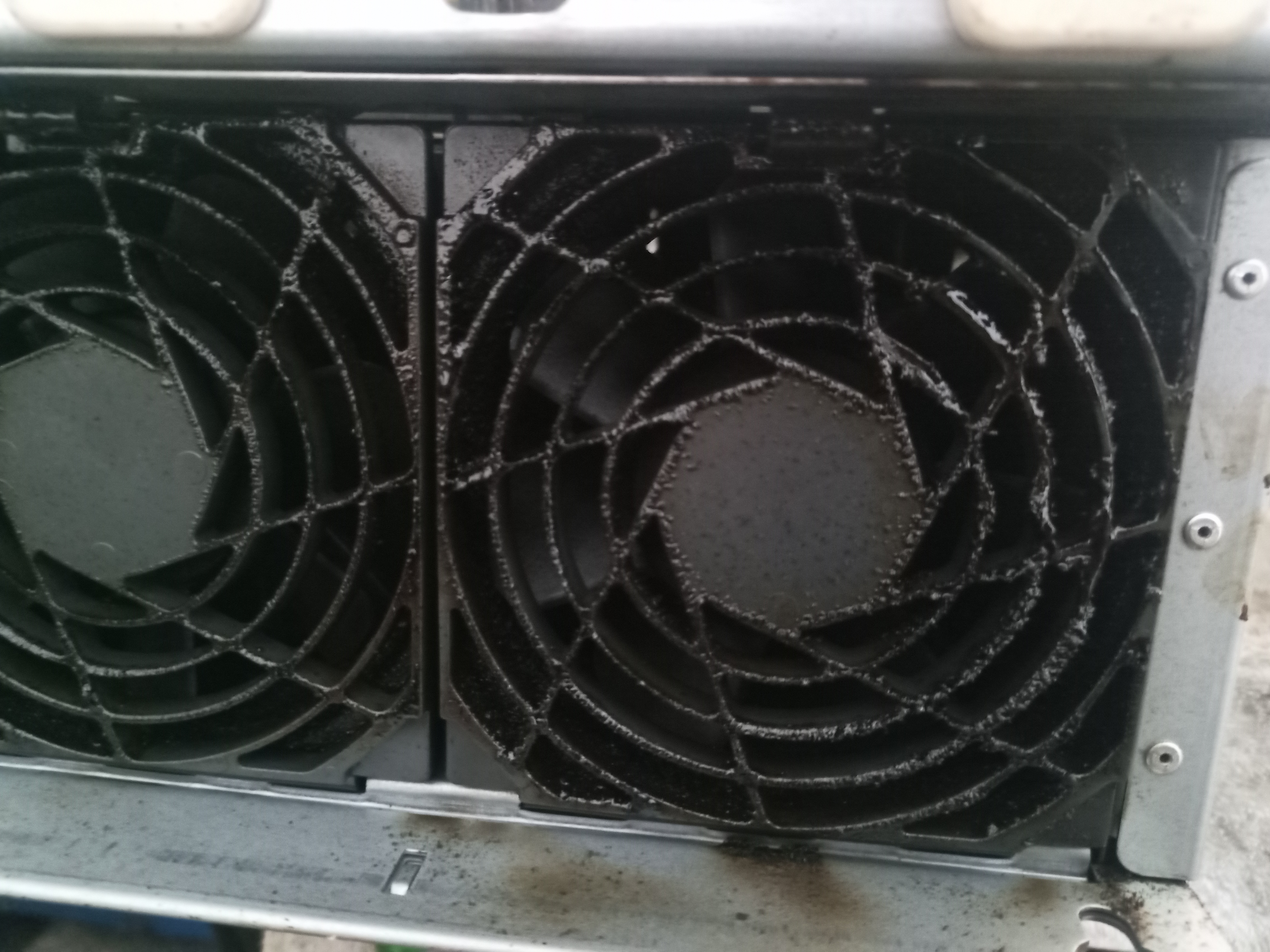

Zdravim kolegovia.
Kľakol mi frekvenčný menič Siemens Micromaster 440 - 15kW, podľa manuálu a kodovnika chýb sú skratovane výstupné tranzistory menica.
Nemáte niekto osobné skúsenosti s firmami čo sa venujú opravám menicov?
Ďakujem
Ďakujem

Ten měnič po zapnutí vyhazuje pojistky? Pokud ano, tak bývá kromě polovodičového bloku poškozená i deska, že se to opravit nevyplatí.

Cca mesiac dozadu začal menič vyhadzovať chybu F0001. Podľa kodovnika chýb servisak usúdil že nakoľko má motor 18 rokov a nasáva aerosol, bude motor KO. Vybrali sme ho, zaniesli na previnutie. Najskôr ho premerali a motor bol ok, tak ho len rozobrali, vysušili a prelakovali, dali nové ložiská a osadili sme ho späť. Cca týždeň bežala brúska v poriadku. Potom opäť tá istá chýba, tak sa dal motor previnut. Jedno vinutie vraj bolo tmavé. Zas všetko bežalo týždeň ok. A zas rovnaká chyba. V kodovniku je napísané, že treba motor odpojiť a zadať ZAP. Urobili sme a znova rovnaká chýba. Z toho podľa chybovnika vyšlo "jsou skratovany výstupni tranzistory meniče". Zajtra obvolam firmy a uvidím čo sa bude dať robiť.
Btw motor beží cca 16 hodín, 6 dní v týždni.

Btw ani sa nečudujem, že to ten menič nedal. Bývalý majiteľ mal aerosol z brúsenia u prdele.

jak jsem před chvílí mluvil s tím servisákem, tak přišla řeč i na ty "uživatele" všech možných strojů" a právě byla řeč o ventilaci rozvaděče a fitrování vzduchu před sacím ventilátorem. jo všechno pěkné, ale když ti blbci nechávají otevřený rozvaděč tak je to uplně v p...
ta elektronika je sice zalakovaná, ale ten vodivý prach vytváří svody a v lepším případě to háže jen chybové hlášky...v horším případě to vyhoří!
Takové komponenty je potřeba rozebrat a vyprat prostě odborně vyčistit a vysušit. Posledně takový zasraný měnič hlásil dle kódu chyby: chyba senzoru teploty chladiče v měniči. po vyčištění měnič funguje zatím 2 roky bez problémů.
Kdysi jsem instaloval do brusírny ionizační filtr na odfiltrování emulzního aerosolu. hoši si to moc pochvalovali no po čase tam přijedu a že to nefunguje.
No jo ty fitry uvnitř se musí prát v ultrazvuku a to nikdo nedělal. První dali dořiti nerezové předfiltry a pak to totálně zabahnilo elektrody na ionizačním filtru. No a jaksi ten sajrajt vytvořil na těch hliníkových deskách izolaci a pak už to VN napětí nezachycovalo zbytky aerosolu
Ještě jedna věc. Zmiňoval jsem proměření toho kabelu to je dost důležité. na kabelu je někdy plechová chránička někdy dokonce plná oleje, nebo emulze. Kabel ztvrdne a praskne na něm izolace. I když megmet může ukazovat nekonečný odpor je to taková časovaná bomba a doporučuju starý ztvrdlý kabel vyměnit, opravit a utěsnit všechny průchodky a zátky. Každá netěsná průchodka znamená že servo, nebo motor při provozu a odstávce jaksi mění teplotu a tím do sebe postupně "nadýchá" bordel
