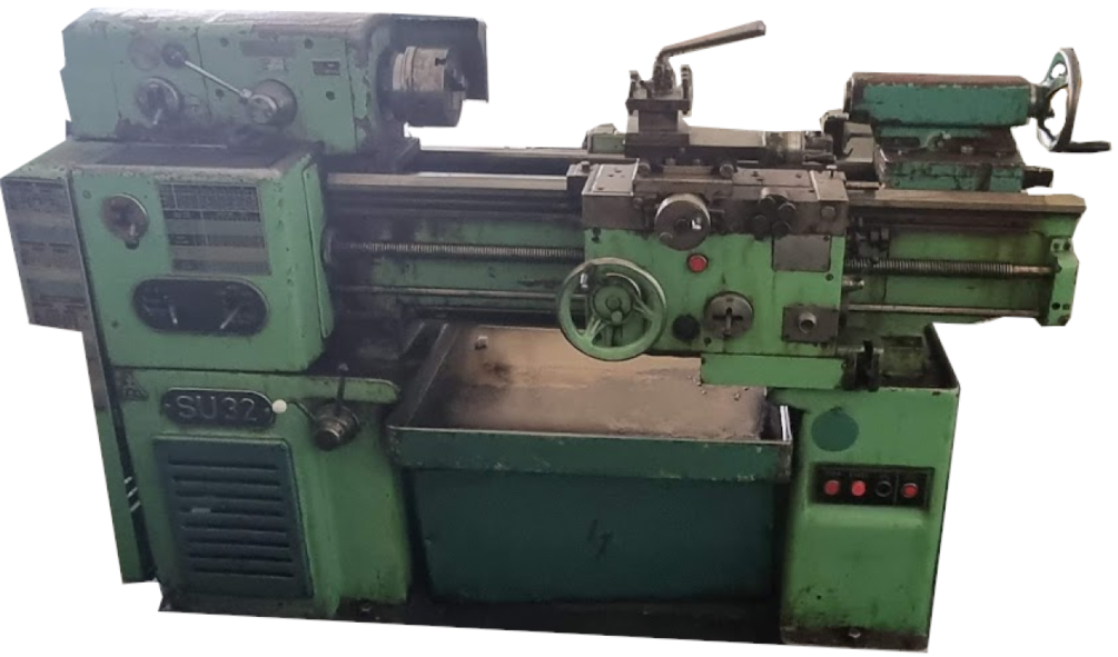

Zdravím páni,
mám možnosť kúpiť sustruh S32/750 za 1650€.
sustruh bol používaný na strednej odbornej škole, mali sme možnosť ho skúsiť a vyzerá, že všetko ide ako má (viď foto).
Otázka, keďže som úplný amatér :roll: , je či je tá cena v pohode (podľa toho čo som pozeral je to celkom ok)?
Ďakujem pekne.
Příspěvky: 6552
11. 10. 2022, 9:36
No že vyzerá v pohodě ještě nic neznamená :lol: musiš ho oměřit jak chodí vřeteno, jestli není lože v prd... do lavoru, jaké jsou vůle ve šroubech...
Radši sežeň v okolí někoho kdo umí a vem ho s sebou na prohlídku, vyplatí se ti to

Bol tam so mnou pán čo je na dôchodku a celý život robil na sústruhoch a rozumie sa tomu a povedal, že v pohode (ja jediné čo viem je že je to sústruh :D )
mstreicher
Příspěvky: 860
Bydliště: Zichovec
11. 10. 2022, 10:15
Charon chcel povedat, ze ten pan by mal mat so sebou aspon uchylkomer so stojanom a premerat vreteno, loze atd. Co elektrina, funguje v pohode? Posuvy drzia a nevypinaju sa? Funguje mazanie a chladenie? Su tam nejake netesnosti? Je k tomu aj nejake prislusenstvo? Podla odpovedi na otazky vyssie sa urcuje cena. Od pohladu vela veci nezistis. Aby si nevyhodil 1600E a potom este dalsich 1600 na opravy a diely.
Příspěvky: 6552
11. 10. 2022, 10:17
Tak pak jo, zkus k tomu dostat origo příslušenství, třeba lunety atd...
Jinak jestli je to reálná fotka, vypadá jako dost jetý, ale to nemusí nic znamenat

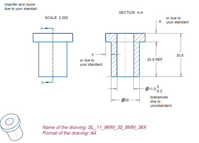

Ale aby sme sa chapali, ja sustruh budem potrebovat na nieco taketo (vid priloha).
Nic ine na nom neplanujem robit (zatial :D :D :D ).
A ta frezka mi tam padla do oka, hlavne kvoli cene (len ci ta cena je tak dobra ako si ja myslim), ale chapem, ze to asi nebude mozne cez klavesnicu ohodnotit...

no keďže je to zo školy , tak úplne chápem absenciu príslušenstva tam sa rozkradlo všetko čo sa dalo speňažiť do šrotu, ešte by som ako bonus predpokladal že bol stroj asi tak 3x ročne nabúraný suportom do skľučovadla
na výrobu taých krátkych trojcentimetrových výrobkov ti môže byť jedno ako je vybehané lôžko :)
