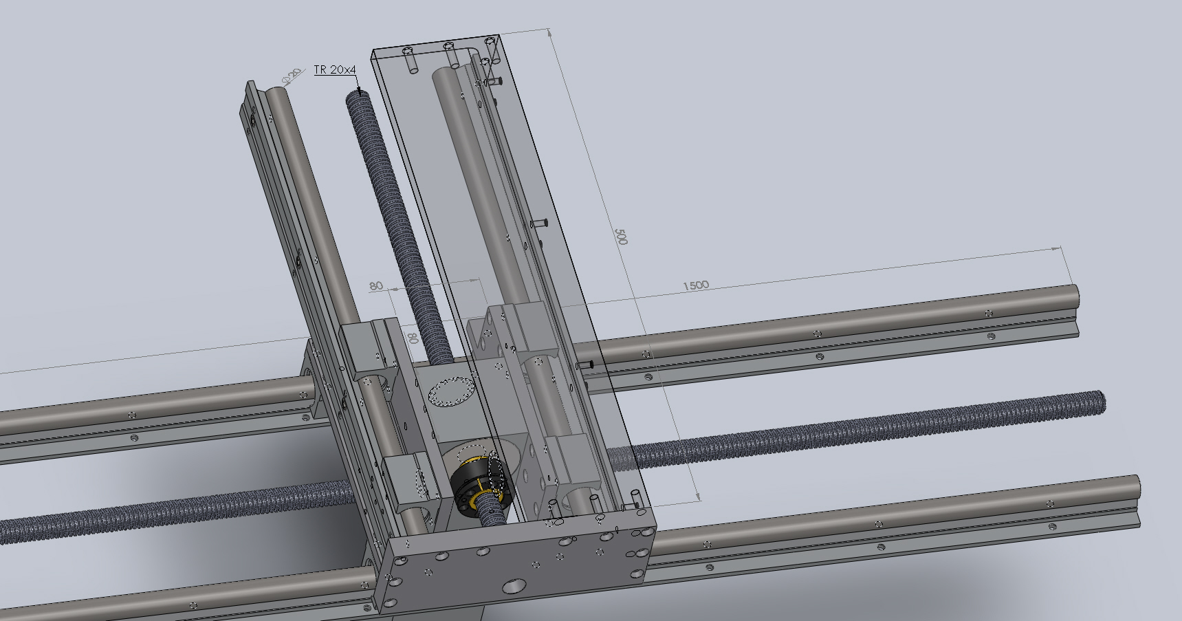

Také bych se rád připojil k žádosti o konzultaci řemenového převodu a nejen pro pohon osy X ale i pro náhon na poháněné matice TR 20x4 na osách Y a Z. Nemám vše domyšleno do detailů, ale momentálně mě brzdí řemenové převody k poháněným maticím. Uvažuji s převodem do pomala v poměru 2:1, ale po upgradu motorů by byl vhodný i převod 1:1.
Prozatím k tak velké potvoře mám jen kopírkové motory, na těch bych rád doladil konstrukci a poté pořídil výkonnější motory. Uvažované rozjezdy 1200 x 1200 x 250 mm. Děkuji za vaše názory.

Myslím, že na osu Z o délce 250 mm nemá cenu dělat poháněnou matici. Na X a Y o délce přes metr bych to naopak vřele doporučil. Možná by bylo dobré použít zatím se slabými motory převod 1:1,4 a v budoucnu, až budeš upgradovat na silnější motory, tak jen zaměnit řemeničky a získat převod 1,4:1. Nebudeš pak muset kupovat nové řemeničky. I když ... řemenička na motoru bude mít díru jako osa motoru, zatímco řemenička u matice musí mít díru o průměru větším než je posuvový šroub, takže záměna by byla dost komplikovaná.
