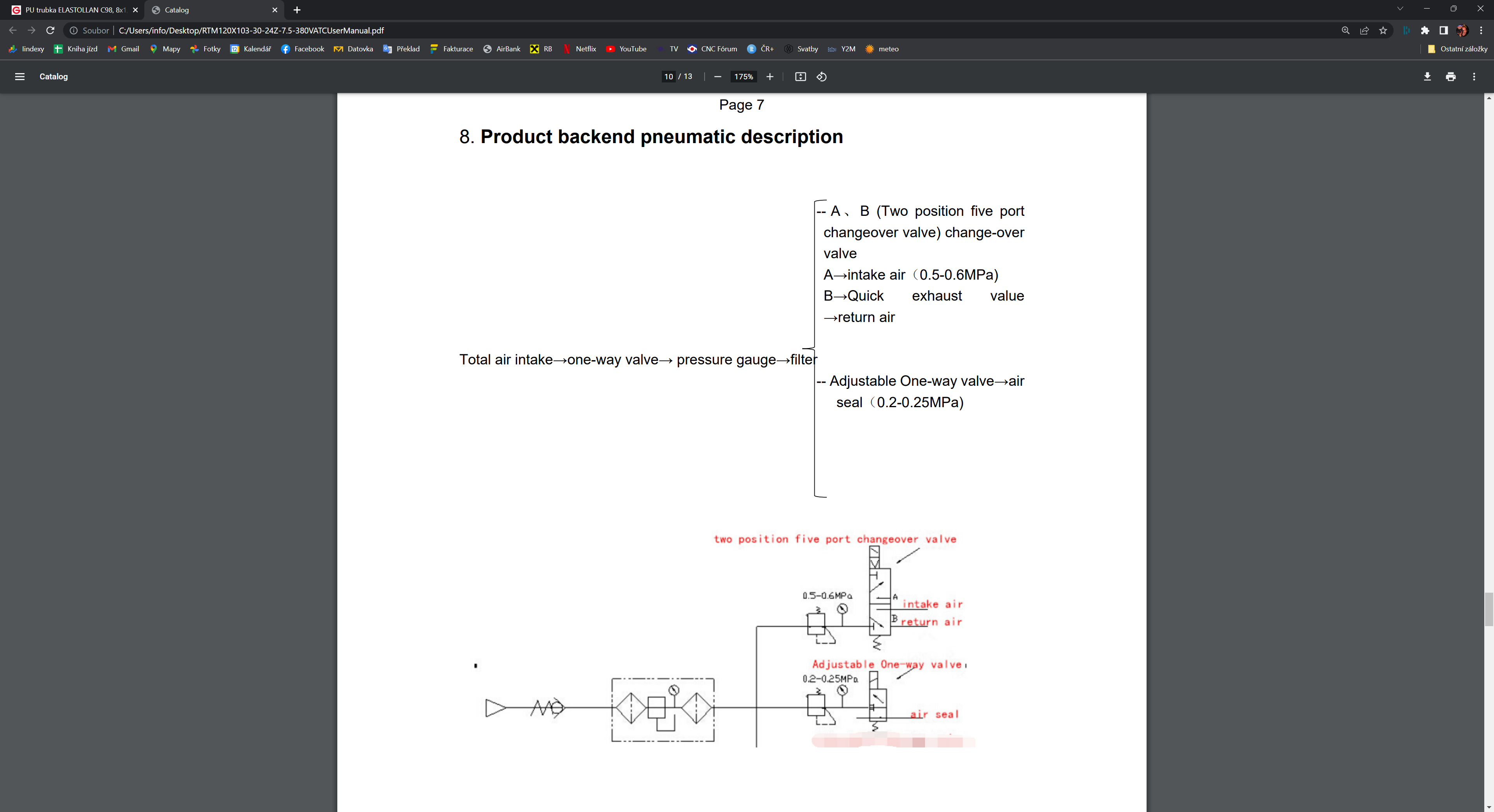

OK, koukám že se nikomu nechce. Poradíte prosím s výběrem elektroventilů? Mohu buď 24V nebo 230V spínání.
Co musím mít? Už mám filtr, odlučovač a manometr. Tedy dvě sady. Ten jeden jednocestný ventil chápu, ale ten dvoucestný, 5ti portový?
Díky

Jestli to máš jen na ruční výměnu, tak to máš hodně jednoduchý. Vyprdni se na všechny ty drátky (dva senzory a ntc na teplotu), prostě připoj min 10Bar přes odlučovač a přes ventil, který budeš ovládat tím tlačítkem, nebo můžeš i mechanický pákový ventil, to je jedno. Veškerou kontrolu jestli se trn uvolnil/drží stejně děláš rukou.
Ten přetlakový ventil je dobrá věc, zabraňuje aby se dostal prach do labyrintu. Na ten píšou v manuálu 2bary, ale technicky bude nejspíš stačit i míň pokud máš menší dýchavičnej kompresor. Ale starší vřetena žádný přetlaky neměly a taky frézujou roky. Navíc by tenhle vzduch fakt měl být suchý, vlhkost do ložisek asi opravdu nechceš. U těch starších vřeten jsem to řešil že jsem sundal ten spodní kryt vstupu do labyrintu a mázl na něj vazelínu, abych tak zmenšil škvíru kudy by se ten prach mohl vplížit. Funguje mi to.
