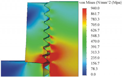

Jenom pro představu, jak vypadá rozložení tlaku u závitového spoje.

Preco mas ten zavit krivo?

Řekl bych že je to deformace matky při zatížení.
Ale pak to vypadá, že všichni výrobci matek je dělají zbytečně asi třikrát tak vysoké, než je potřeba :lol: Podle tohohle stačí jen dva závity, neukazuj to EK nebo nám odlehčí matky :mrgreen:

atlan píše: ↑15. 11. 2022, 2:53 Preco mas ten zavit krivo?
To tak maluje ten software, aby ti naznačil jak se to bude deformovat ;-)
Model byl namalován rovně.
