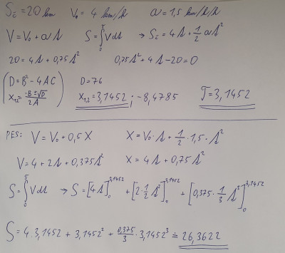

Mňo tak mě to nakoneco docela potrápilo.
Začal jsem s tím že bude potřeba integrálek, ale pak jsem to (k mému překvapení) "zvládl" nakonec i bez něj - jenom ten výsledek jaksi vůbec neodpovídal
Tak jsem se pokorně (a s velkýma útrapama) vrátil k tomu primitivnímu integrálku a asi jsem to tedy nějako dal:
Čas do cíle :
3,1452 [hodin]
Pesan naběhal
26,36221 [km]

CZ_Pascal> no vyborne! To je spravny a dokonce presny vysledek, takze to nebylo numericky integrovano v excelu
Jak jsi postupoval? Klidne hod fotku papiru.
Re: Rychlost - psi zavod
Napsal: 26. 12. 2022, 1:24
od CZ_Pascal
Abych si nemusel sám naliskat, tak jsem to radši přepsal až tu finální verzi bez škrtanců
- Vypocet
Jinak jsem se samozřejmě neštítil si pro blbosti typu řešení kvadratické rovnice pomoct kalkulajdou na netu a stejně tak jsem si neváhal pomoct s numerickým integrováním v excelu, abych viděl jestli jsem tak nějak na správně stopě. (v tom excelu jsem počítal radši s více destinnýma místana než je na papíře).

CZ_Pascal> parada, jsi kreativni, chvalim.
Doplnuju teda jen obecnejsi reseni.
