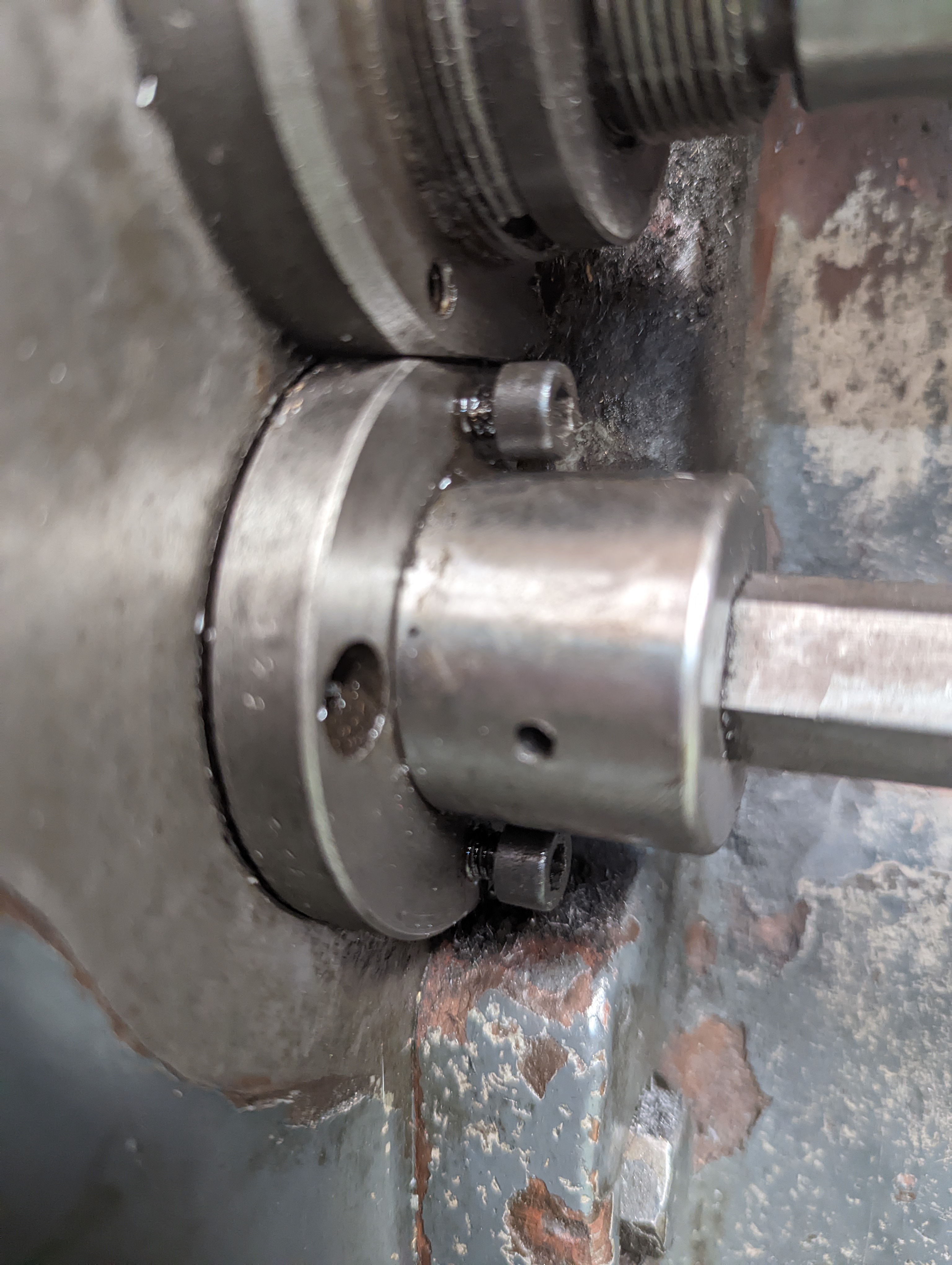

Vlastně mám demontovaný blok ložiska zadní hřídele. Trik je v tom mít kočár úplně vlevo. V hřídelích je pak právě tolik ohybů, aby bylo možné vytáhnout ložiskový blok.
Ale stále nechápu, jak odstranit hřídele.
Odstranil jsem čep a pojistnou podložku. Použil jsem další otvory v přírubě podávacího hřídele, abych to vytáhl - ale po malém pohybu se to silně zastaví - takže to není ono. Musím tedy odpojit hřídele uvnitř převodovky norton?
Vidím, že objímka na hřídeli šroubu je přišpendlená a je pod ní tato mezera - má to pomoci ji odstranit?
Greg.

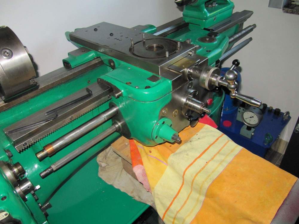

Hi Maybe these photos will help you
https://multicarm22.rajce.idnes.cz/Volman_S28
try using the deepl compiler, it's more accurate.
I understand what is going on from your compiler, but I don't know this lathe that well so I can't advise.

the lower hexagonal shaft is secured by a tapered pin. It is necessary to tap the pin in the right direction
here in the link is a drawing

Sundal jsi postel! V závislosti na tom, jak to všechno měří, jsem uvažoval o tom samém, ale myslím, že to vyžaduje určitou odvahu. <potlesk>. Děkuji za obrázky. Uložil jsem si je. Pěkná práce.
Co se týče kuželového kolíku. Ano, ten mám vyjmutý (na výše uvedených fotografiích je zobrazen odstraněný). Mám také přeložený manuál, ale schéma ve vašem odkazu je mnohem jasnější, děkuji.
Přemýšlel jsem, jestli jsou hřídele nějak spojené uvnitř nortonu, ale zdá se, že ne. Tento obrázek také pomohl k pochopení.

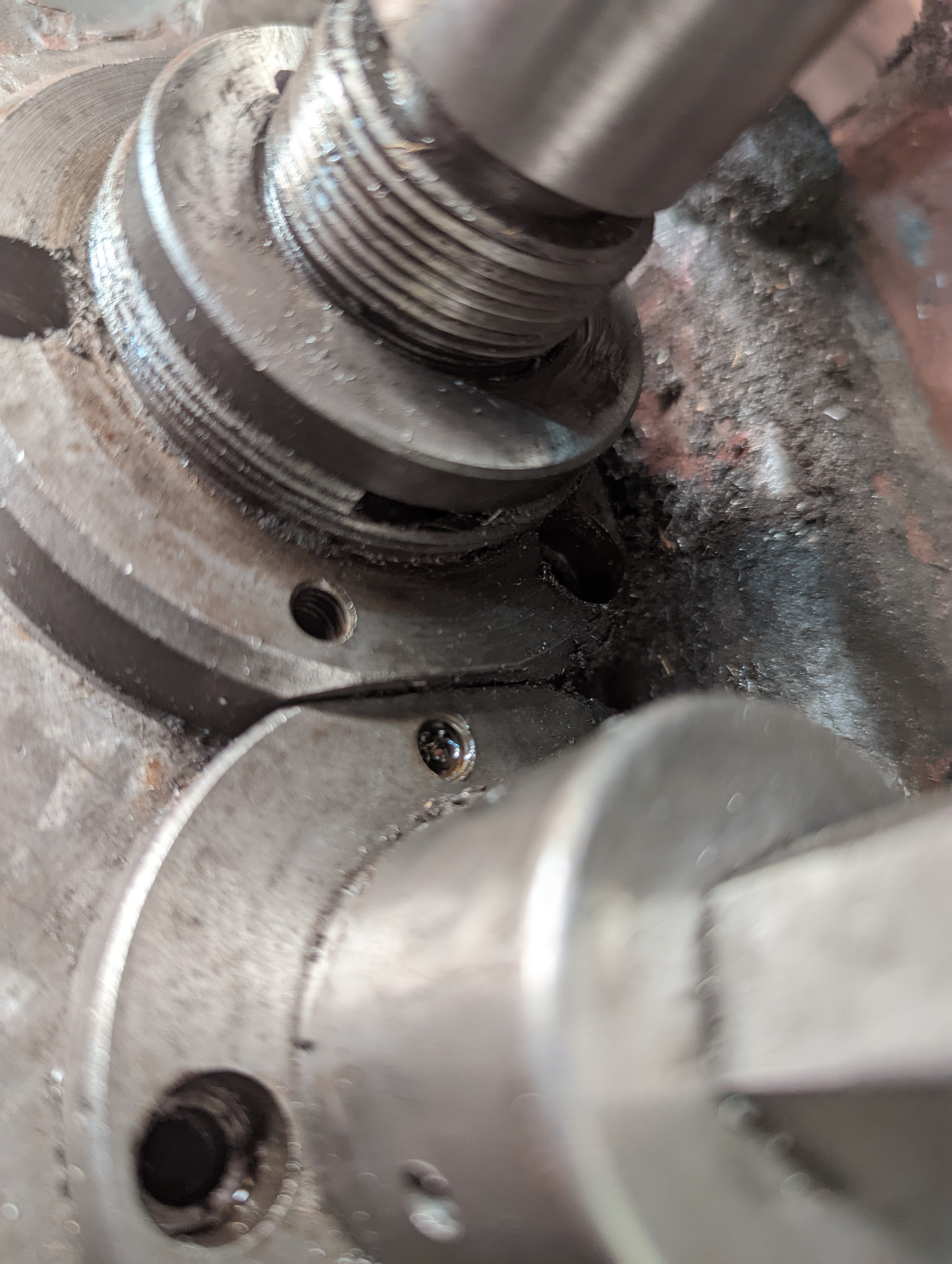

Také se zdá, že hřídel šroubu má kolík, ale, na mém není kalený. Stačil jeden úder a udělalo to tohle. Myslím, že by to mohl být střižný kolík. Takže to budu muset dneska vyvrtat.

Ano, z druhé strany také, ale, oba způsoby se zdá zasekl a, upřímně řečeno, je těžké vidět nebo měřit, který je malý konec.
Na schématu (v návodu) není jasné, zda se jedná o kuželový kolík, nebo jen o obyčejný kolík. Předpokládám však, že se jedná o kuželový kolík.
Proč musí být v každém projektu kolík nepříjemný!
Jinak se podávací hřídel nakonec uvolnila. Opravdu, držel ho jen kuželový kolík, ale prostě se zasekl.

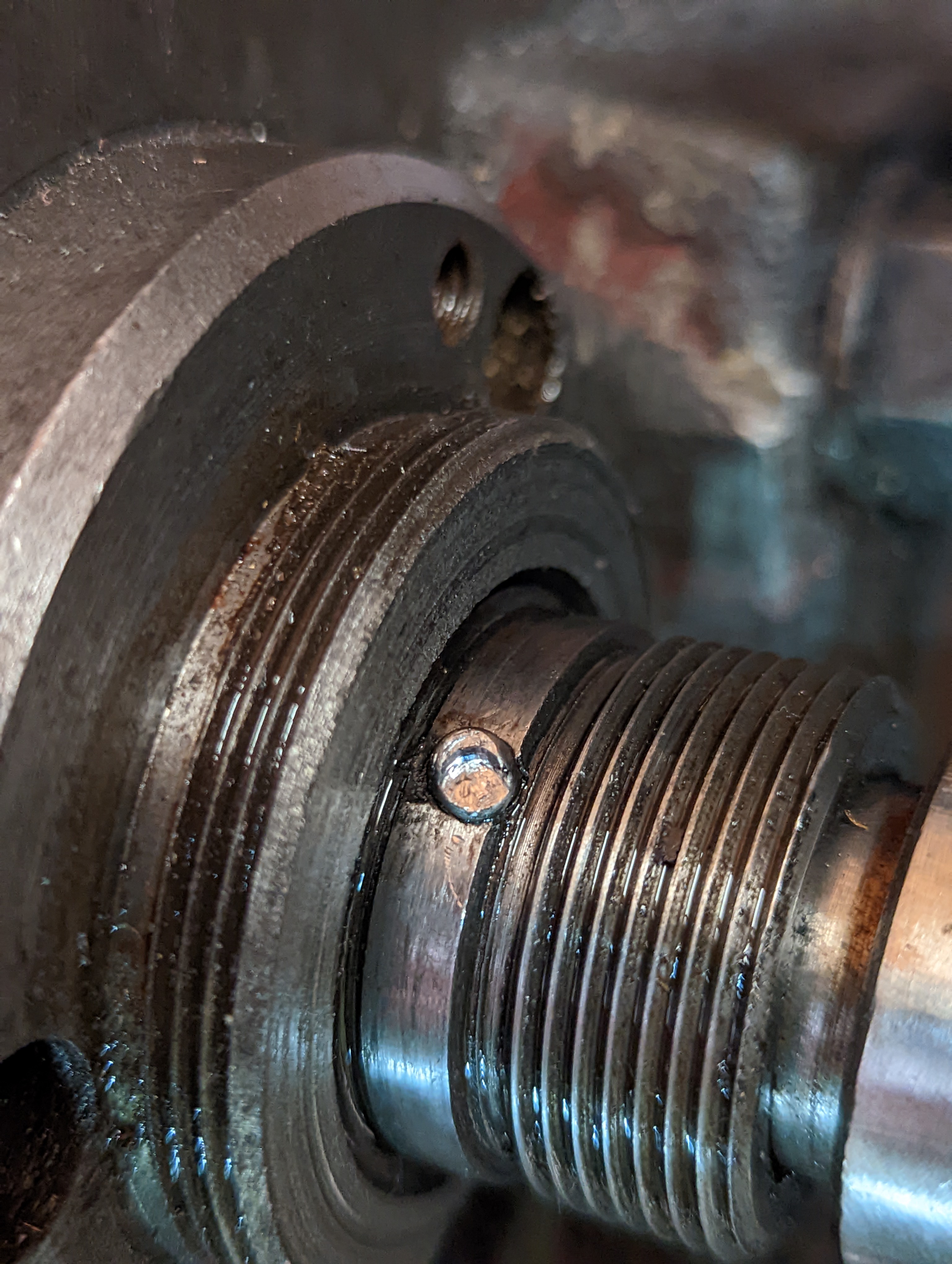

No, žádný kuželový kolík tam nebyl.
Při nějaké "opravě" v průběhu jeho života byl původní kuželový otvor ve vodicím šroubu vyplněn a oba otvory v zajišťovacím límci zvětšeny. Ale ... ani jeden konec čepu ve skutečnosti hřídel nezajišťoval. A žádný kolík neprocházel hřídelí. Každý viditelný konec toho, co jsem považoval za kuželový kolík, byl ve skutečnosti každý samostatný kolík - nebyl spojen.
Takže hřídel vodicího šroubu nebyla vůbec zajištěna a mohla se otáčet a také pohybovat do stran. Podívejte se na bodování. Ty malé otvory jsou ode mě nové poškození. Bohužel.
Ale nebyl jsem blázen. Oba konce byly stejně velké a žádný žár a údery by kolík neodstranily!

The pin also has a safety function. if an overload occurs, it will shear off and this has probably happened during operation in the past
kenybz
Příspěvky: 3387
Příspěvek 15. 12. 2022, 12:02
it will be advisable to make marks on the shaft to know the correct position relative to each other. Then it will be very clear if the connection is correct and the pin has not been cut of

Díky Kenybz, ano, přemýšlet o (poté, co byl celý vzrušený a dělat příspěvek zde!) Myslím, že původní kuželový kolík musí mít stříhání. Náhradou pak byl rovný 4mm kolík. Hřídel a límec byly vyvrtány na míru. Pak se zlomil i tento čep... a oba konce zůstaly plavat.
Díky za radu. Zátaras odstraněn.
