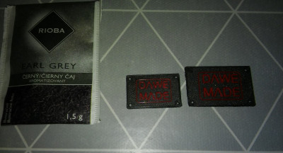

Co to dvoubarevne 3D vytisknout?
Re: Štítky pod vypínače
Napsal: 10. 12. 2022, 5:11
od prochaska
Dvoubarevný tisk jsem ještě nezkoušel, nevím, jestli na to ta písmenka nejsou moc drobná.
Napsal: 10. 12. 2022, 6:00
od Dawe
S klasickou tryskou 0.4mm jsem delal nejmensi placky 20x15mm, vyska pisma asi 3mm. A to byl navic flex filament.
Zaplaty flex
Zaplaty flex

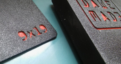

Ale s malou tryskou 0.25mm jde tisknout i o hodne drobnejsi pismo. Vystouplne a nebo utopene pismo (viz foto) se da jednoduse tisknout manualni vymenou filamentu na rozhranni vrstev, treba Prusaslicer to podporuje. Nepotrebujes vic extruderu ani zadnou MMU...

Dawe ad 0.25 tryska:
abych měl jasno - ta teď pohledove horní vrstva byla původně první na desce/platu?
Čili se to tisklo "ksichtem dolu"? A ten vzor na horní straně je tedy ze zrniteho platu Prusa?
