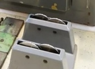

Ahojte,
dostal som spolu s brúskou taký pekný vyvažovací stojan s rolňami. Všetko zatiaľ funguje ako má, rolne sa pekne točia. Osky sú uložené v guličkových ložiskách, ktoré ale niesú nijak dramaticky zakrytované. A tak by ma zaujímalo:
Je vhodné čas od času tie ložiská nejak vypláchnuť a premazať? Ak áno, čím?
Ďakujem, A.
vyvazovaci stojan.jpg (18.58 KiB) Zobrazeno 1705 x

ničím bych to nevyplachoval
tím jen spláchneš okolní špínu dovnitř
mazat řídkým strojním :D olejem

Ono to moc zakrytovat nejde - aby to nebrzdilo. Spíše si přes to udělej plachetku, aby se na to neprášilo - zejména při orovnávání kotoučů.
Na mazání cokoliv řídkého, praktické je to ve spreji. Používám tohle :
https://novato.cz/sortiment/mazani/spreje/mega-olej-r
Kolega nyní koupil do firmy tohle :
https://www.alza.cz/auto/wd-40-speciali ... gJmJvD_BwE
A vypadá to taky dobře.

Ak chces byť veľký úchyl, vystriekaj ich napr čističom na kotúčové brzdy bez acetonu, a potom si daj do rozprašovača loziskovy olej pre vretena (p0) a zakonzervuj tie ložiska s tým. Samozrejme ako napísal Milan prehod cez ten stojancek aspoň laboratorny plašť :wink:

Kým to chodí hladko nechám to tak. Každopádne zakryté to mám, prišiel so slušivým koženkovým krytom. Tí Dáni sú proste frajeri :)
Milan ďakujem za referenciu na ten WD, už dlhšie po ňom pokukujem .
