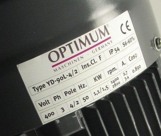

mám frekvenční měnič Vybo 2,2 kW 230 V STANDARD A550. Je to měnič 1 f -> 3 f, poháním tím motor vřetena frézky (po zvýšení napětí na 400). Ta umožňuje přepínání vinutí Hvězda - Dahlander (1,1 kW / 1.5 kW). Při Dahlenderu to "vyhazuje" měnič, resp. dojde k chybě. Bude to zřejmě proudovým nárazem při rozběhu. Nevím, na jaký parametr / nastavení bych se měl zaměřit. Může někdo poradit?

Ahoj, tvůj měnič dá na výstupu maximálně 3x230V (1PH input / 3 PH output AC 230 V 50 / 60Hz), s 3x400V nepočítej. Tím pádem ani s plným výkonem, pokud ten motor nejde předrátovat na 3x230V (což. třeba můj s Dahlangerem nejde). Dej sem štítek motoru.

Jo, Dahlender. Mění se počet pólů a motor má pak dvojnásobné otáčky. Je to vrtačko-frézka MB4

ok mě nešlo do hlavy co jsi psal o tom zvýšení napětí -při přepnutí na dahlander teď je to jasné . motor je na 400v.

Kdyby ještě někoho zajímal ten štítek:
pifko píše: 4. 1. 2023, 6:57 Ta umožňuje přepínání vinutí Hvězda - Dahlander (1,1 kW / 1.5 kW).
Toto má být asi trojúhelník.

Přiznám se, že za této situace bych koupil nějaký přírubák a prohodil motory. Původně jsem si myslel, že jde o nějakou exotickou mašinu, ale takhle. Motor na bazoši za litr, možná vyměnit ložiska tak dvě kila a možná nějakou mezipřírubu. Určitě by to nezabralo víc jak jedno odpoledne.
Řešil jsem podobný problém, čínskej soustruh a motor jenom na 400V. Nabízeli mi "konvertor" za nějakejch 20 litrů, a tak jsem se dal cestou výměny. Než jsem stačil mašinu rozebrat, otevřel jsem svorkovnici motoru a pouze přeletováním drátů jsem ho přepnul na 230V.
p.s. Vždyť ty vůbec nemusíš používat ten druhej stupeň, stačí zvednou kmitočet na měniči, ovšem je otázka co na to řekne to trafo.
