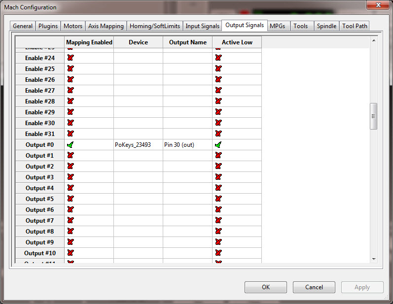

Zmiňované řídící signály můžeš posílat do obou měničů najednou (bez přepínání) a pro výběr aktivního měniče využít jejich Enable (Inhibit, atp.) vstupy. Signál pro tyto vstupy by šlo asi získat z nějakého digital outputu, kde bys v jednom profilu nastavil Active Low true a v druhém false. Něco takového.
EDIT: Případně do obou najednou posílej pouze ten 0-10V signál a pro FWD/REV signály využij pro každý měnič jiné výstupy.

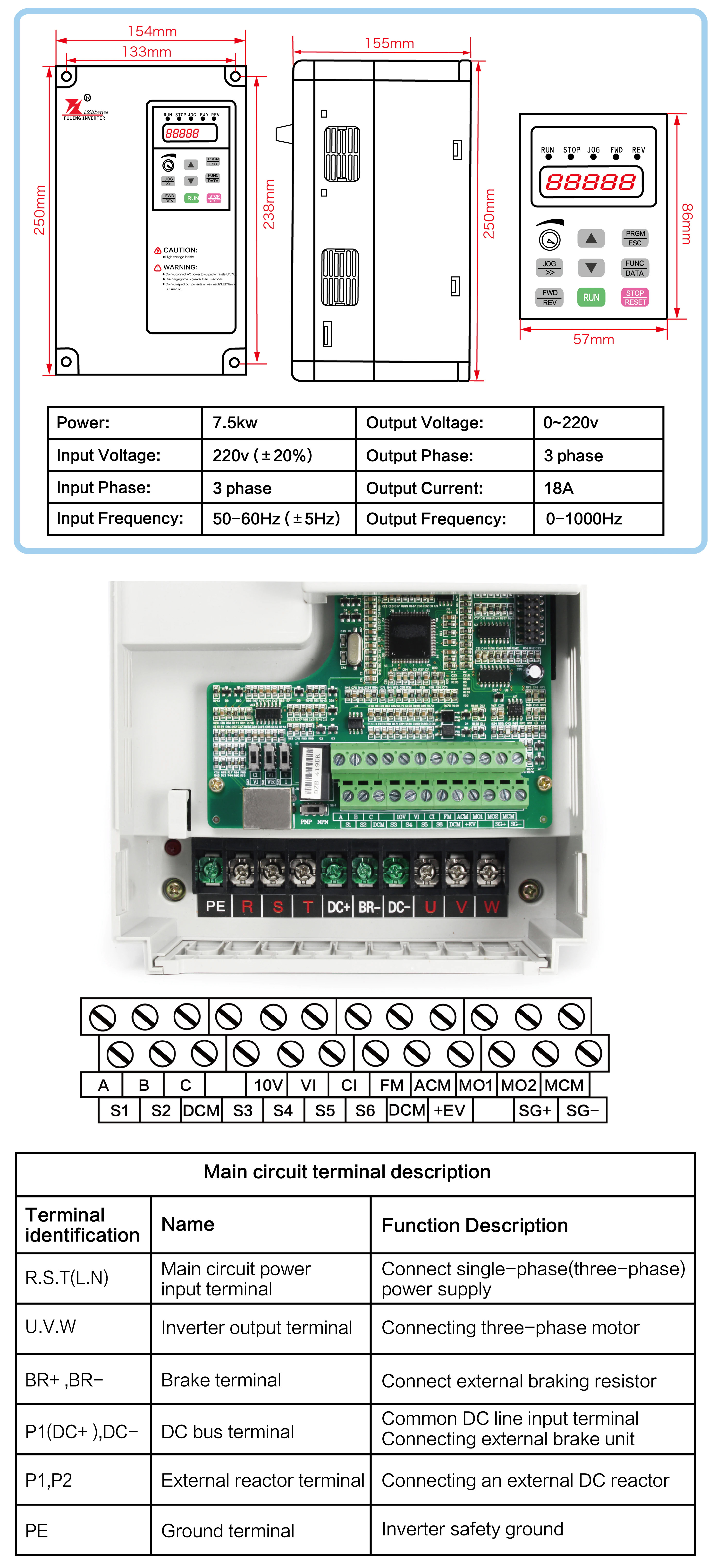

Ještě jeden dotaz. Nikdy jsem nezapojoval 3f spotřebič. Na měniči je pouze R S T a PE.
Mám třífázový jistič, tedy L1 L2 L3, N a PE. Měnič je ve verzi 380V a ne 220V jako na obrázku. Jak to mám správně zapojit? Děkuji

Mrosconi píše: 10. 1. 2023, 8:46 Ještě jeden dotaz. Nikdy jsem nezapojoval 3f spotřebič. Na měniči je pouze R S T a PE.
L1 L2 L3 na R S T, PE na PE, N nikam.
