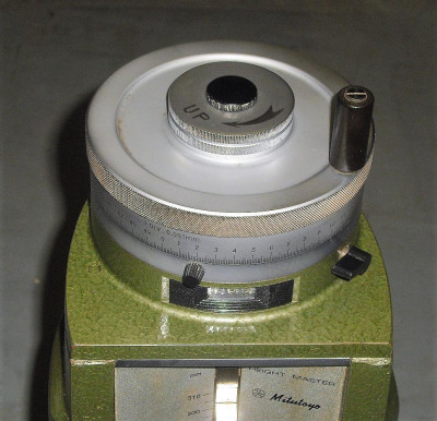

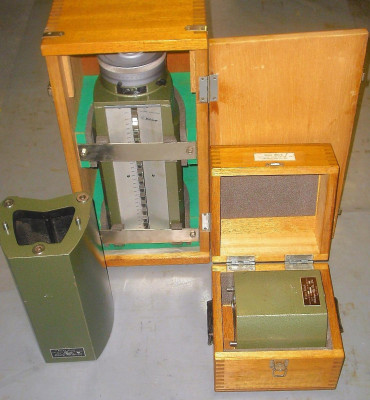

Ahoj, není mi jasný kčemu se používá nebo používal tenhle a jemu podobný výškomery.
Je to k nastavování nějakých měřidel? Jakých čeho?

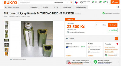

Třeba jako je tady na aukru:
https://aukro.cz/mikrometricky-vyskomer ... 7026218968
Dílek na bubínku je 0,001mm
Používá se to jěště?
edit: vlkládám fotky pro budoucí generace:-)

filla
Příspěvky: 3523
10. 1. 2023, 5:00
to abys nemusel skladat johansonky

filla
Příspěvky: 3523
11. 1. 2023, 11:34
Kdyz se meri na primerne desce vyska neceho, tak se pouziva vyskomer, na jehoz konci je uchylkomer, pomoci kostek si poskladas merenou vysku na ni vynulujes hodinky na kterych odecitas odchylku od nastaveneho rozmeru, pomoci teto pomucky ti odpada neustale preskladavani kostek
