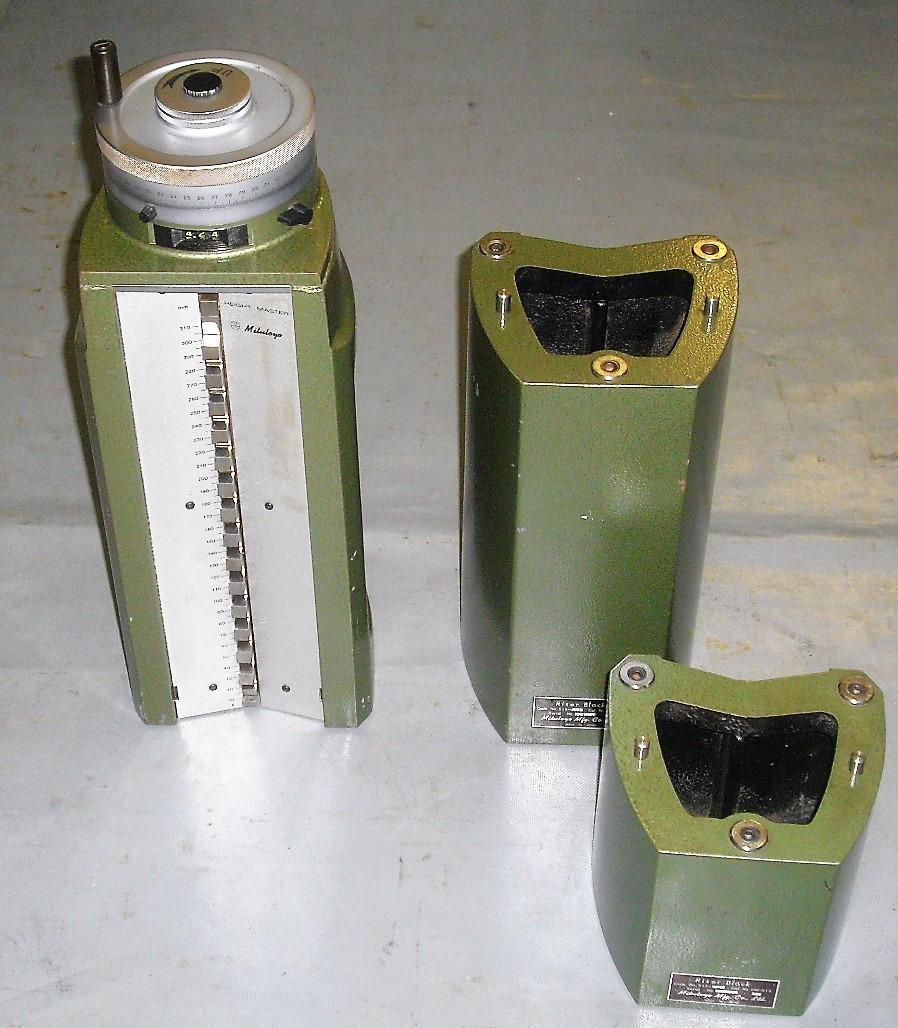

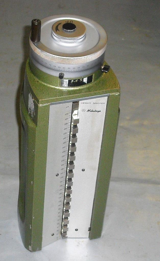

Ahoj, není mi jasný kčemu se používá nebo používal tenhle a jemu podobný výškomery.
Je to k nastavování nějakých měřidel? Jakých čeho?

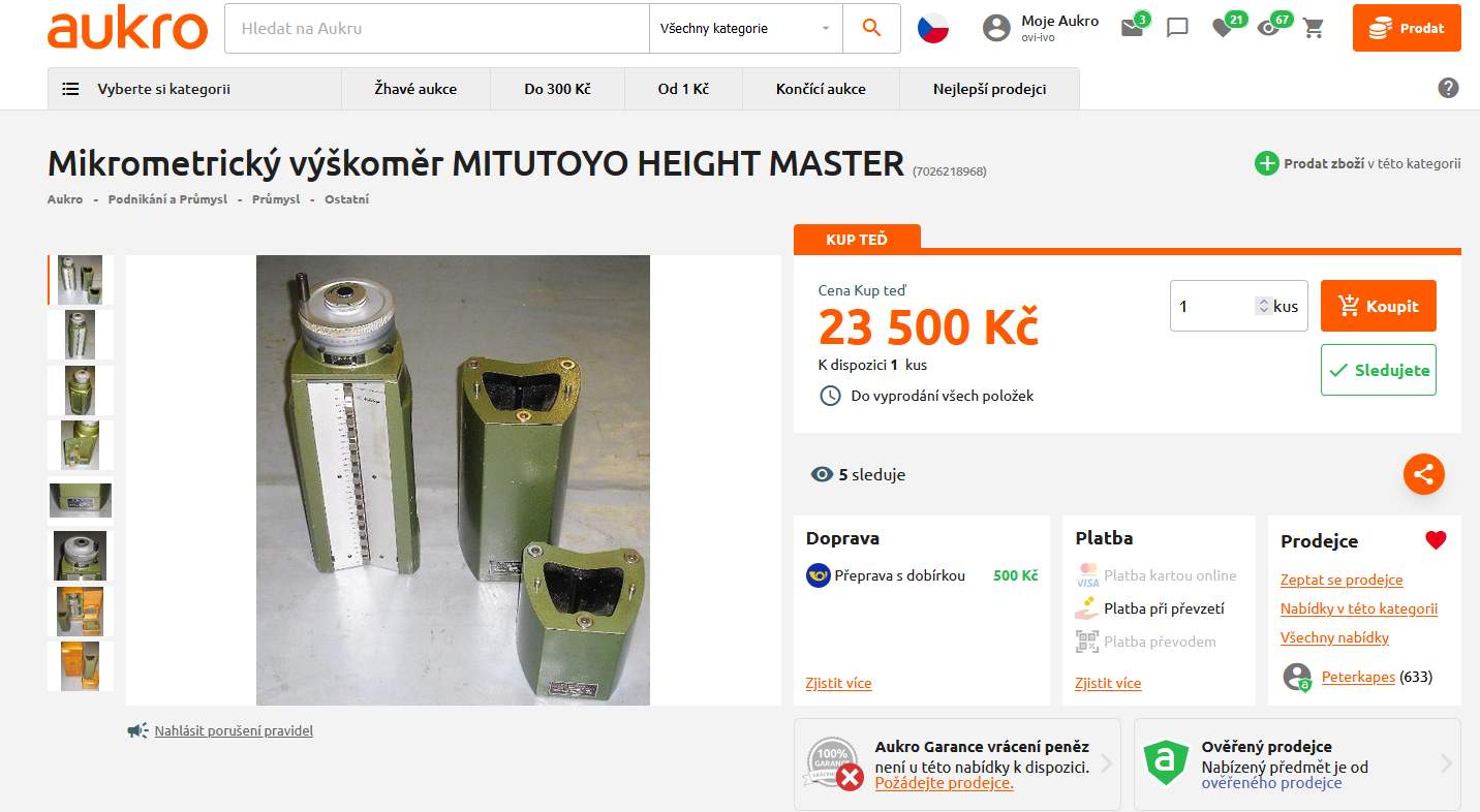

Třeba jako je tady na aukru:
https://aukro.cz/mikrometricky-vyskomer ... 7026218968

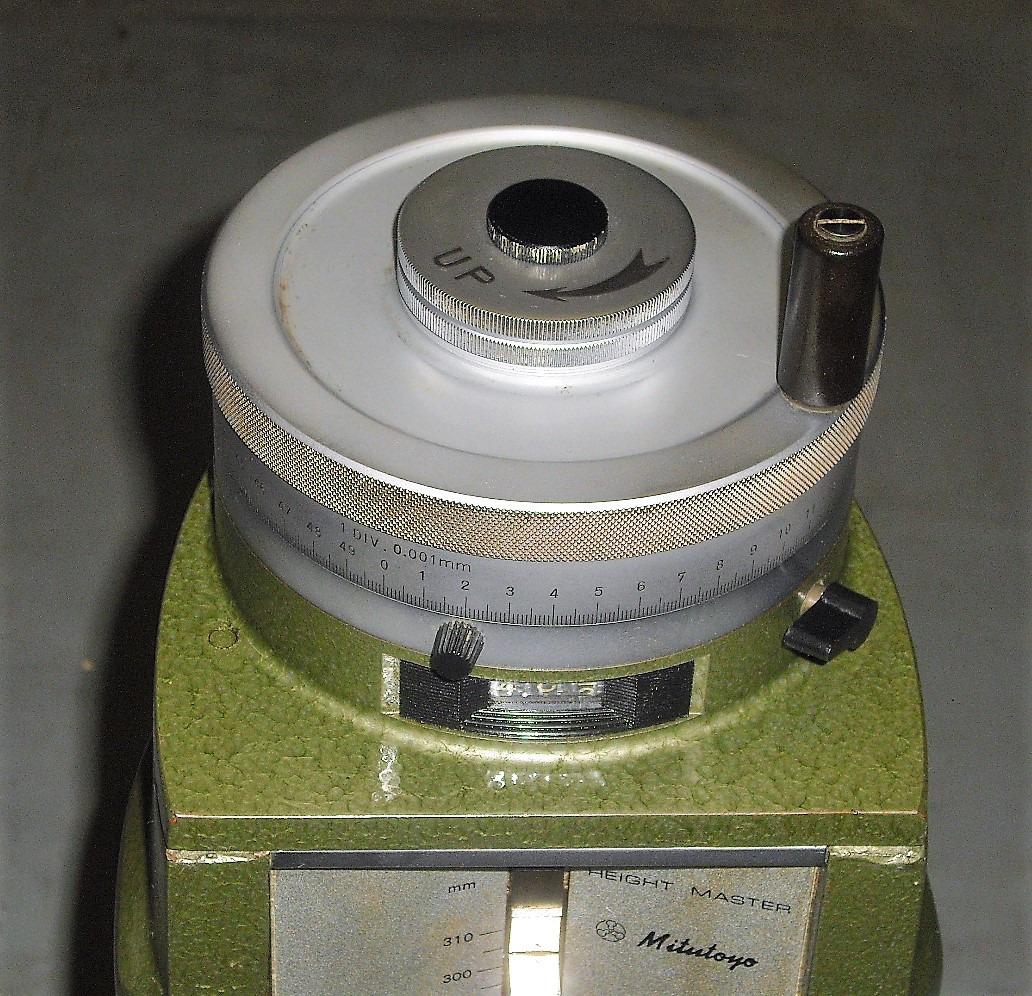

Dílek na bubínku je 0,001mm
Používá se to jěště?

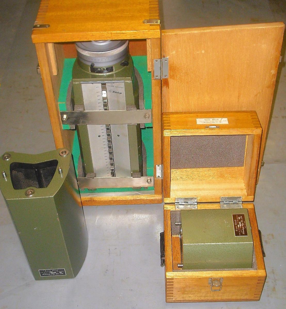

edit: vlkládám fotky pro budoucí generace:-)

to abys nemusel skladat johansonky

Ok ale když skládám johansonky třeba pro ověření správnosti míry na mikrometru nebo nastavení pasametru tak si nedokážu představit jak stímhle to udělám. Chtěl bych vědět na jakou operaci je to výhodný.
Na nastavení jehly nádrhu to jistě nebude.... tou vysokou přesností.

Technická: Pro zachování informační hodnoty tématu by bylo dobré sem nakopírovat pár fotek, z toho Aukra to dřív nebo později zmizne.

Kdyz se meri na primerne desce vyska neceho, tak se pouziva vyskomer, na jehoz konci je uchylkomer, pomoci kostek si poskladas merenou vysku na ni vynulujes hodinky na kterych odecitas odchylku od nastaveneho rozmeru, pomoci teto pomucky ti odpada neustale preskladavani kostek
