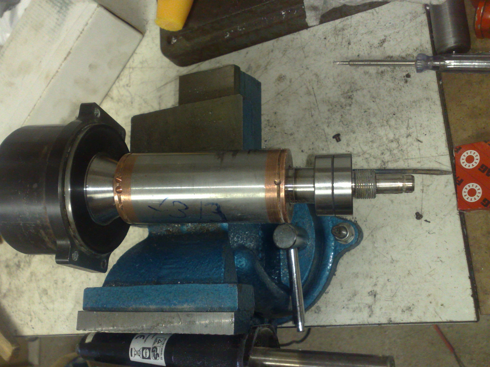

Nazdar, nemal by niekto z okolia BA na zapozicanie frekv. menic cca 5kW?
Rad by som odskusal jedno elektrovreteno, ci sa to vobec hybe. Ked treba, donesiem ho aj na miesto.
diki

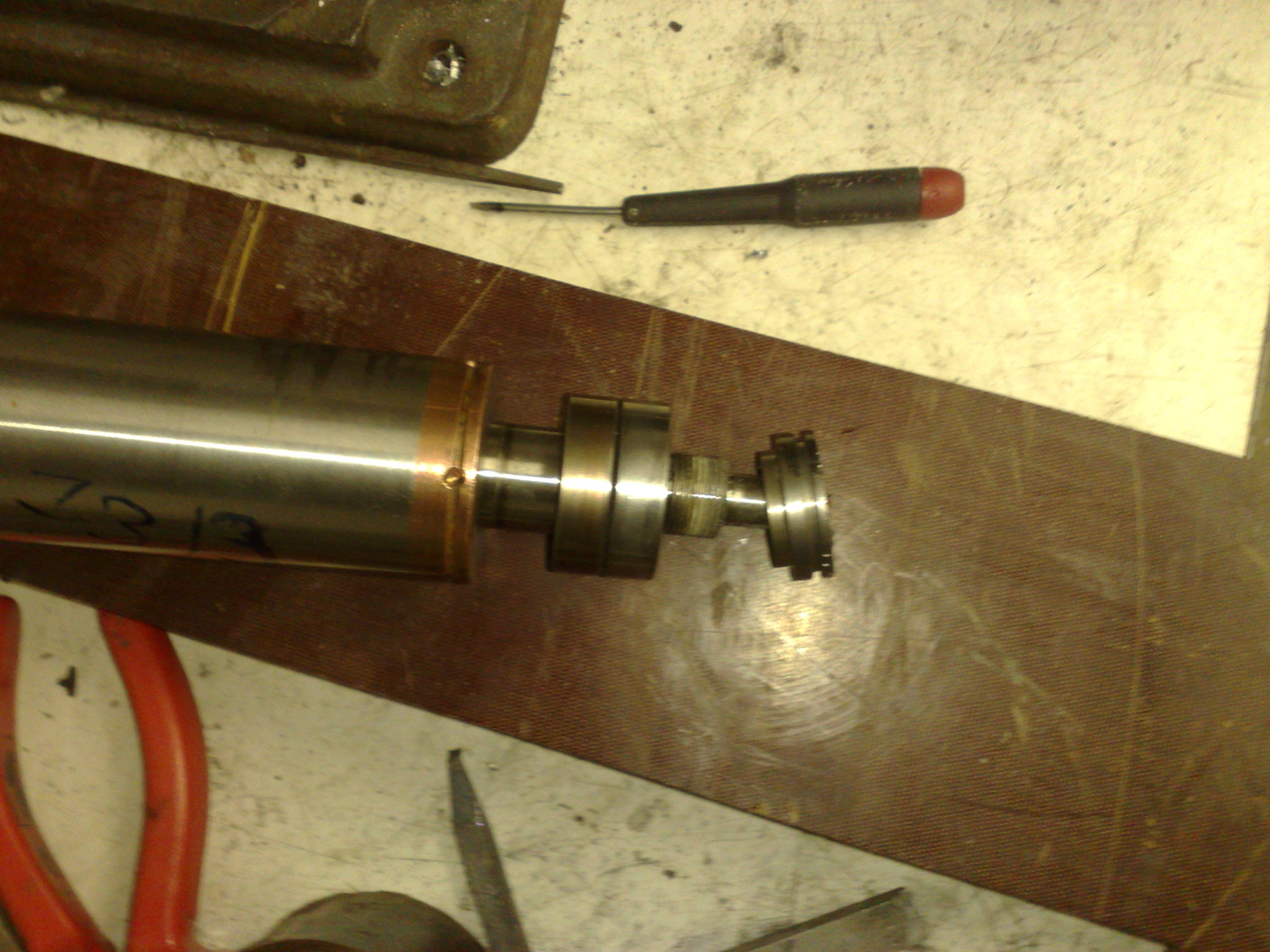

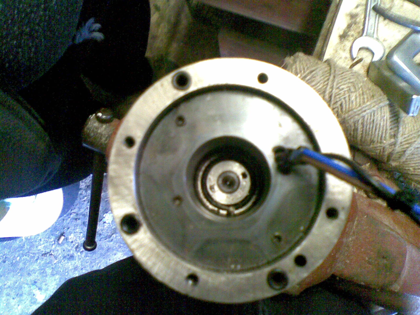

Takze podarilo sa mi odskusat vreteno, motor je OK, takze teraz mi ho treba komplet rozobrat. Bohuzial uz mam s tym vazny problem, snad sa tu niekto najde, kto mi s tym bude vediet poradit. Na fotke je vyfoteny pohlad zhora, je tam matica. Existuje na to nejaky normalizovany kluc? Na to vsetko este do tej jednej dierky zalomil podomacky vyrobeny kluc.....da sa to vobec nejak? Tie dierky maju od seba vzdialenost 15mm.

:D no a ked je tam opačny zavit??? tak sa nečuduj že si zlomil vyrobeny kluč tak ako podarilo sa to už rozobrat?

Sekacik + kladivko. Takou metodou sa da povolit vsetko, ak ta diera nieje moc hlboka. Inac sa da vybrusit orech z gola sady a razovym utahovakom to ide pekne.

Sekacom to nehrozi, ta matka je asi 50mm vnutri.
Tato matka priamo tlaci na to lozisko, ako je to mozne,ze je tak silno zatiahnuta? Teoreticky po povoleni matice by sa mala dat vybrat hriadel.

Navŕtaj nové väčšie dierky do matice , vyrob mocnejší kľúč , klepni na to kladivom a povol . Musí to ísť . 8)

:D je tam sto percen jemny zavit a lavotočivi ked motor sa otača doprava aby sa to nepovolovalo ale vlastne utahovalo

Myslite,ze pojde do toho vyvrtat nieco? je to fest tvrde.
A lavotocive to bude urcite.

spravnym nastrojem jde vrtat do cehokoliv..

myslim si že by ti pomohlo nahriat to a spravny kluč kaleny musi to ist vybrus si to presne z gola sady jeden nastavec obetuj a povoliš tak vela štastia prajem

Mam dojem ze ta matica je zaistena nejakym lepidlom , tiez som mal
problemy ju povolit ,ale mne isol rotor vytiahnut aj z maticu von
nahrial som to na horaku v kotly a matica isla povolit

A bol tam lavy zavit?
Bude to dost problem zohriat, lebo ta dutina kam idu tie kable vyzera byt z nejakeho plastu. Kazdopadne to lepidlo dava zmysel.

Nie som si stopercentne isty ale zda sa mi ze tam bol lavy zavit, teraz som este nasiel fotku
podla ktorej ked si ju priblizim sa zda ze je lavy

jasne je tam lavy zavit na 100% ale asik mi neveria ked som to pisal na začiatku
