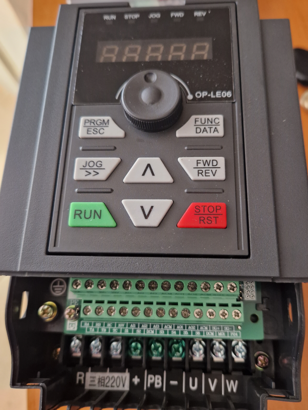

Po vybalení nastalo nepříjemné překvapení v podobě úplně jiného měniče.
Pojal jsem podezření, že jsem něco přehlédl v té záplavě mailů a opravdu. V jednom mne upozorňují, že se do regionu // EU // nesmí dodávat měniče na více jak 600 Hz. A že mám potvrdit, že to beru. No a za pár dní mi přišel mail, že to tedy berou jako že souhlasím, když jsem se neozval. Podle štítku byl měnič navíc na 3x220 vstup. Na svorkovnici byla ale přelepka na 1x220. Z návodu bylo vše naprosto jasné :
To už jsem byl ostražitý a tak jsem měnič připojil na běžný motor 180W 4p. Protože to vřetýnko je na 75V očekával jsem, že se motor bude sotva točit. Ale ouha. Měnič byl v továrním nastavení na motor s běžnou impedancí. Přestože je jasně uvedeno, že motor se smí provozovat pouze s dodaným měničem !!! Pokud bych ho tam připojil, shořel by za pár vteřin !
Vyhrabal jsem tedy měnič Sunfar co 1000 Hz umí a vřeteno rozchodil s ním.

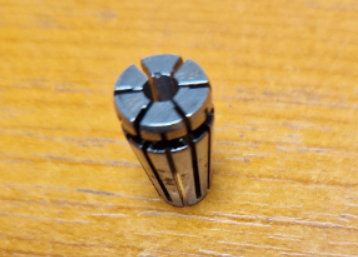

Pohled na vřeteno dojem moc nespravil. Ve vřetenu byla kleština 1/8" - tedy kleština, spíše atrapa kleštiny. Vyhodil jsem ji. Nechápu proč tam dávají takový drek, když kleština 0,008 stojí okolo 100CZK.

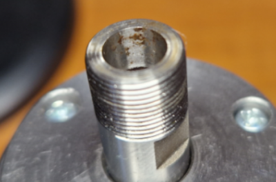

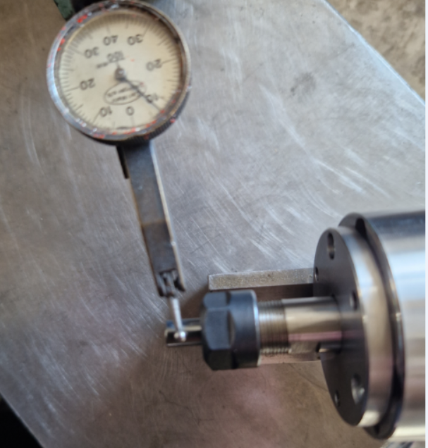

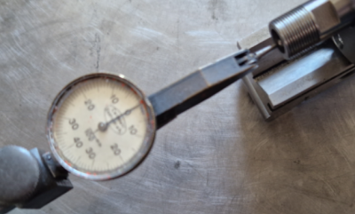

Další překvápko byla orezlá dutina pro kleštinu. Vyčistil jsem to scotch-britem a namastil. Čeho jsem si nevšiml byl masivní grot mezi čelní plochou vřetene a kuželovou dutinou. Donesl jsem kleštinu s přesností 0,008 a zkusil upnout nástroj. Házel už od oka a matice taky.
Přitom vlastní dutina běžela pod 0,01
Vyhodil jsem i matici // bylo to provedení "nic levnějšího už nemáme" // a dal tam kvalitní. Přitom jsem si všiml rýhy na kleštině, odhalil a odstranil ten grot. Zároveň jsem srazil hranu na závitu. Házivost potom klesla někde pod 0,01.
